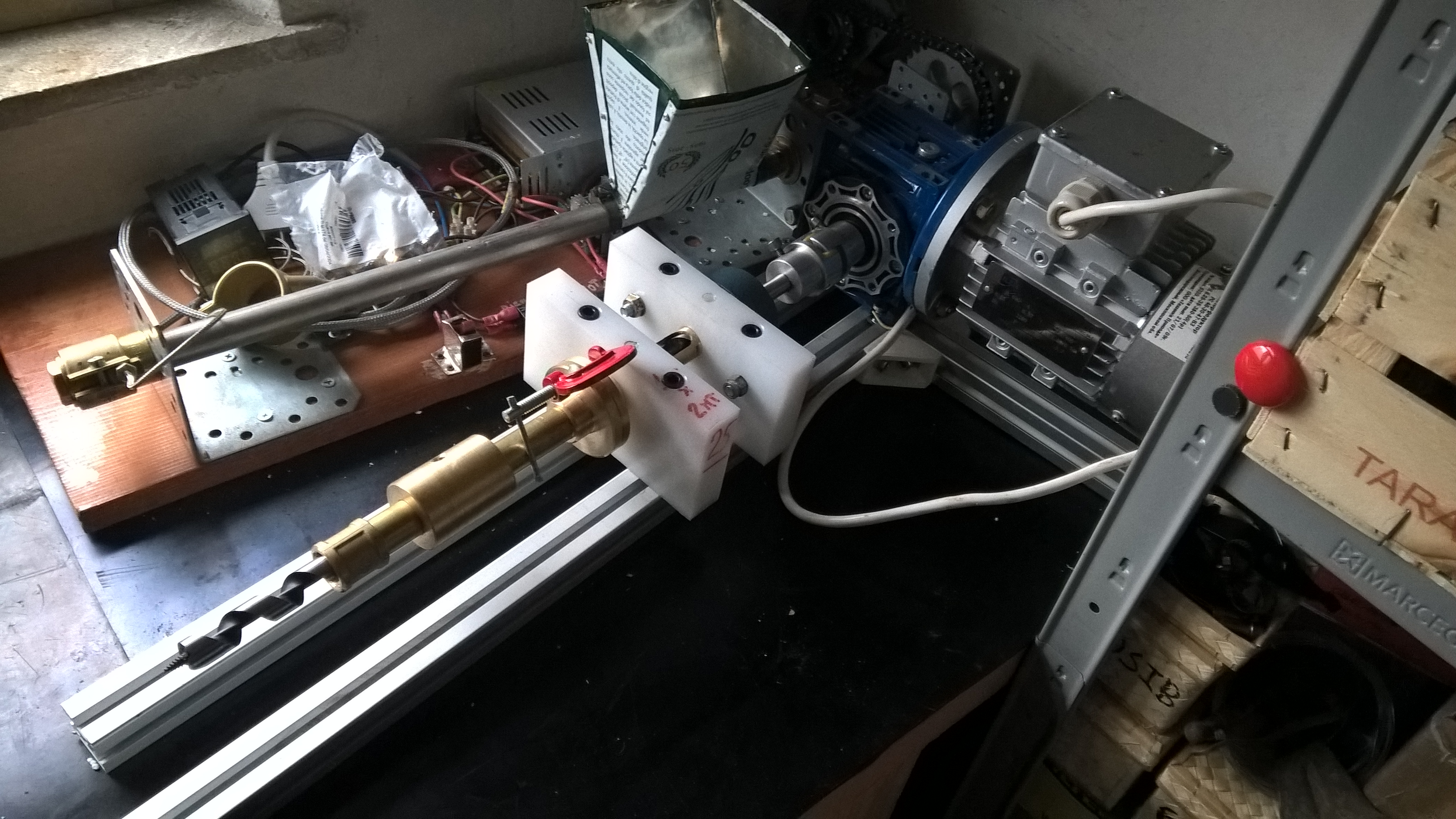

in teoria si, ovviamente per una produzione professionale lo stampo in negativo dovrebbe essere in metallo fresato...ma qui si parla di un'altra categoria.Certo se uno ha accesso all'utilizzo di una cnc oppure ha qualcuno che a buon prezzo può realizzare lo stampo meglio!.....altrimenti per una produzione più 'casalinga' è possibile usare stampi in negativo ottenuti con l'utilizzo di resine da colata.
peccato per il tuo progetto fermo, sarebbe stato interessante vederlo
si infatti, che sono le resine a "freddo" io ho utilizzato una volta questo metodo, ora devo fare una guarnizione e utilizzerò stesso metodo.

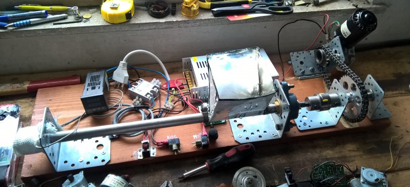

ecco prima foto e la versione 1, sulla seconda potenziato con un motore molto forte, che in realta deve produrre tanto filo senza problemi. ..
