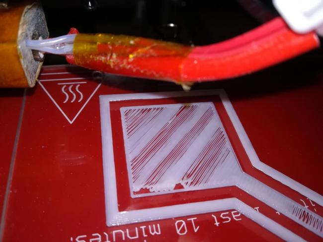

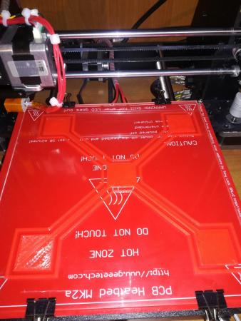

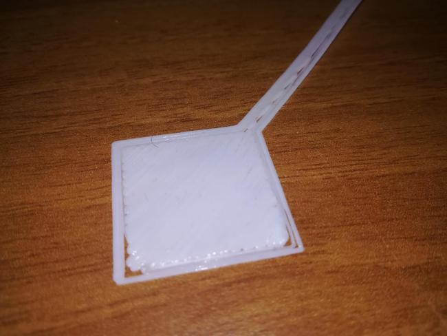

allora ricominciamo dopo problemi di estrusione e pulita tutta la stampante controllato ruota godronata ecc ecc rifatta calibrazione e tutto ok faccio 2 o 3 stampe pezzi grandi tutto ok ieri faccio un piccolo marvin di 2 cm e tutto ok perfetto(tranne il fatto che mio figlio lo a delicatamente poggiato nel forno e dopo cio cotto la lasagna )ma tutto ok
oggi volevo stampare altri pezzi ma venivano male di adesione (o almeno cosi credevo) allora rifaccio la calibrazione piatto controllo la calibrazione estrusore non flusso ma estrusione,
e per scrupolo faccio la stampa di un file test per il piano

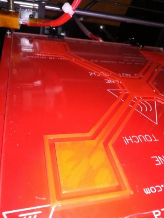

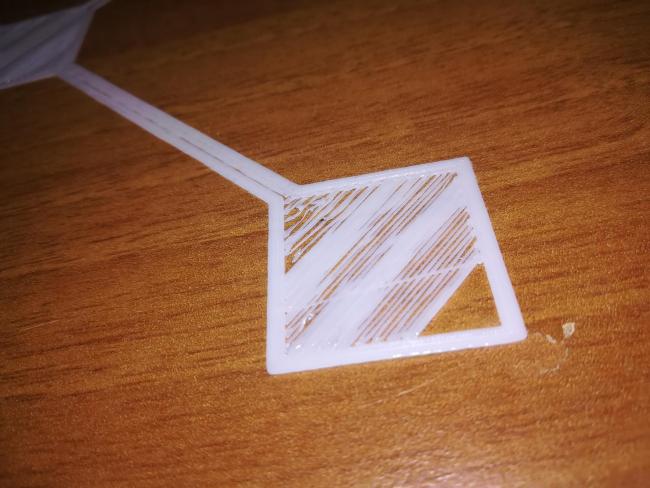

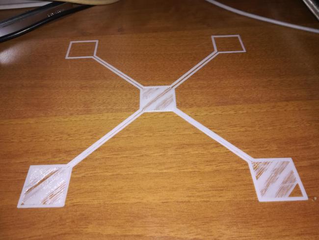

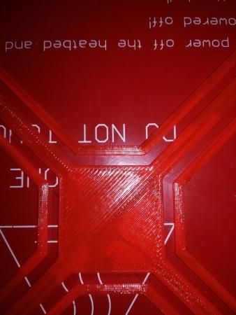

allora tralasciando che ho abbandonato cura perche mi fa diventare matto inizio ad usare slic3r apro stl lascio tutto come sta che mi va bene cosi 0.2mm 200°55° niente brim e niente skirt e via esce il gcode e viene cosi:IMG_20190223_181213.thumb.jpg.88fe53c28c6877dd2e765fb285e45590.jpgIMG_20190223_181219.thumb.jpg.684b9dfdb3f21974263944d703cde60f.jpg

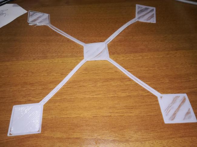

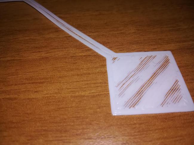

 mi viene in mente allora quello che si diceva di controllare il filo lo misuro e fa 1.66 allora riapro slic3r immetto 1.66 e viene cosi:
IMG_20190223_181235.thumb.jpg.b8e46bdf1b05d9b9bbdbea5f179036b6.jpgIMG_20190223_181241.thumb.jpg.362208130638e08a3e8d2daddc710efa.jpgIMG_20190223_181247.thumb.jpg.7cd32e2d5001da85a33d2f7f05eea986.jpg

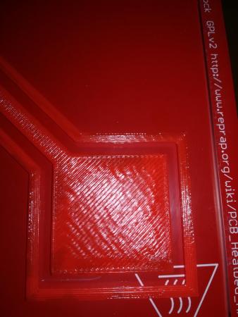

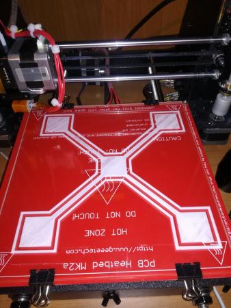

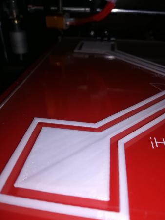

 non è cosa buona e giusta diceva qualcuno allora dopo averne parlato in un post mi ricordo che (almeno  a me)succedeva che lo stesso stl da slicer a slicer viene genrato differentemente anche come flussi ecc ecc mi è successo parecchie volte allora carico direttamente il file stl in reptier configurazione base con cura dentro repetier senza generare gdcode salvato ma stampa direttamente 0.2mm 200°55° niente brim e niente skill ed ecco che viene fuori:
IMG_20190223_183237.thumb.jpg.bcbc966073ab30c8087a42e5bc323adf.jpgIMG_20190223_183246.thumb.jpg.5cdc270e28bd2181cd195c40fd758c2b.jpgIMG_20190223_183258.thumb.jpg.74ee9ca1ef6288fcf72cc9e2810171d4.jpgIMG_20190223_183305.thumb.jpg.97887df5f03af0971aa1b53ecbd659ec.jpg
 allora premettendo che ormai mi sono convinto a cambiare tutto il sistema di tiraggio del filo anche se non ticchetta piu dopo che ho pulito i denti denti dell ingranaggio (per questo chiedo a chi possiede la mia stampante geeetecth i3 pro w di consigliarmi quale prendere grazie 🙂 )qui ogni tanto mi escono fuori forti problemi di estrusione credo o no?
poi ma poesse che ogni slicer fa come caz..o gli apre genera come gli pare ?
in fine il piatto è ben livellato perche lo skirt(che gli avevo detto di non fare trallaltro) viene bene il problem è quando riempe non perde passi ma ogni tanto estrude fino allora puo essere problema delle bobina che avevo aperto un  mese fa usata per metà pero poi rimessa sotto vuoto e riaperta 3 giorni fa?o che ne dite?

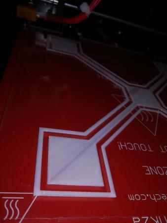

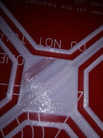

IMG_20190223_194159.thumb.jpg.fa56f7f3fde2c61a0bae2da36e90a686.jpgIMG_20190223_194204.thumb.jpg.fdc5772e8a302d33af5dd5ba40567890.jpgIMG_20190223_194217.thumb.jpg.84ea65e475f0e54f849db85809f14058.jpgIMG_20190223_194247.thumb.jpg.69b90c0d6ee7721c74575c7add2ca661.jpg
ok visto il risusltato con una mezza bobina di filo rosso che avevo aperta stesso periodo di quella bianca
presumo che sto smadonnando con le regolazioni invece è andata a farsi friggere la bobina del bianco?che dite?
stesso file stesse impostazioni stampato come sopra da repetier
ed ora che ci penso ticchettava da quando ho messo il bianco faceva infill vuoto anche
questo per dire che non si finisce mai di fare prove e fare cappellate ed impuntarsi su un problema quando invece è un altro
