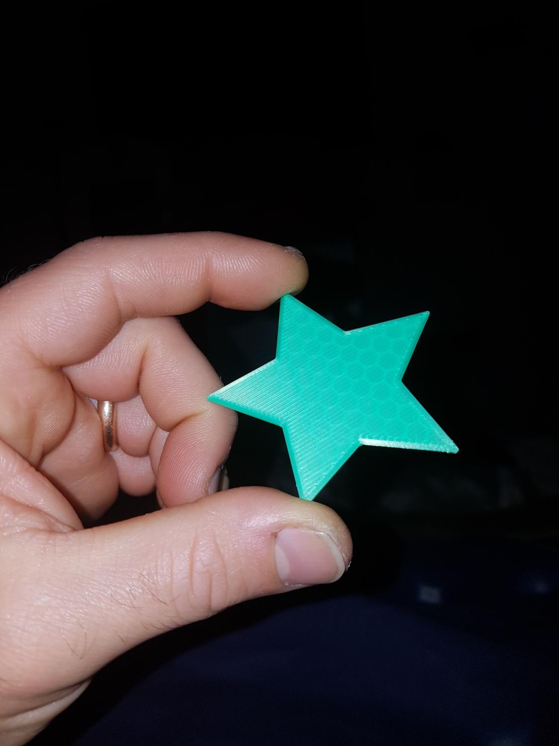

Allora ho una stampante geeetech prusa i3 w.
Come da titolo, il primo layer è perfetto, ha tutti i filamenti estrusi attigui tra loro.
Il riempimento viene abbastanza bene pare.
Ma l'ultimo layer di chiusura ( ne metto 2) non viene con filamenti attigui tra loro e non toccano il perimetro.
Da cosa può dipendere?
Grazie.

due layer sono un po' pochi, sicuramente pochi se la superficie è ampia....
posta una foto magari è piu' facile capire il problema.....

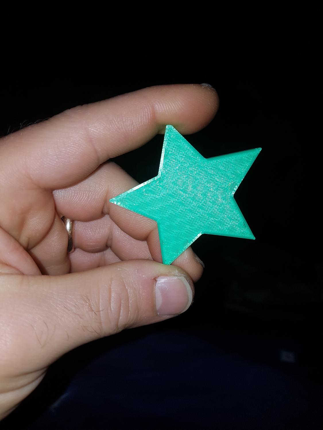

Sì allora questo è il risultato del layer inferiore e superiore.
quello inferiore è più lucido naturalmente.
Quello superiore come ho detto prima si vedono i filamenti che non toccano il perimetro.
Non ho detto alcuni particolari.
Utilizzo simplify 3d come slicer.
Ho un ugello da 0,4 e ho messo come ampiezza di estrusione a 0,45.
ho impostato il moltiplicatore di estrusione a 0,64 in quanto con il calcolo mi era venuto questo valore ma probabilmente il problema sta qui, il fatto è che mi chiedo come mail il primo layer è perfetto e l'ultimo no....
Probabile che devo fare una stampa con due processi, uno fino ad una certa altezza e per gli ultimi layer un altro processo con una impostazione diversa per il moltiplicatore di estrusione

Guarda anche ha me seguendo i calcoli il moltiplicatore andrebbe impostato ha 64, ma non stampo correttamente, io l'ho lasciato ha 1 e stampo meglio.
Si lo so infatti mi sembrava troppo basso... pero facendo come dice help 3d nel video che fa stampare cubi vuoti senza il layer superiore che chiude, con 1 layer inferiore e 1 perimetro il cubo viene a meraviglia tutti i filamenti del perimetro toccano, certo la stampante è economica quindi ci sono problemi meccanici non indifferenti, ma la qualità di stampa viene meglio.
Se invece metto a 1 come dici tu o 0,90 sicuramente il layer superiore mi verrebbe meglio ma la risoluzione non è più la stessa, infatti il perimetro viene più spesso e non è più da 0,2 sarà 0,4 o 0,5 non ricordo bene.
3 ore fa, valfus dice:
io credevo che il risultato fosse molto peggiore....seii ad un buonissimo livello per essere una stampante cinese.....piu' che farti consigliare devi essere tu a fare delle prove, sei talmente prossimo alla "perfezione" che è difficile dare un consiglio mirato....
potrebbe essere di tutto...ritrazione,ugello,temperatura,colore del filo etc... devi solo fare alcune prove....
3 ore fa, FoNzY dice:
Ti ringrazio. Peró è anche vero che simplify 3d è uno slicer da paura. Fa andare bene le stampanti peggiori.
