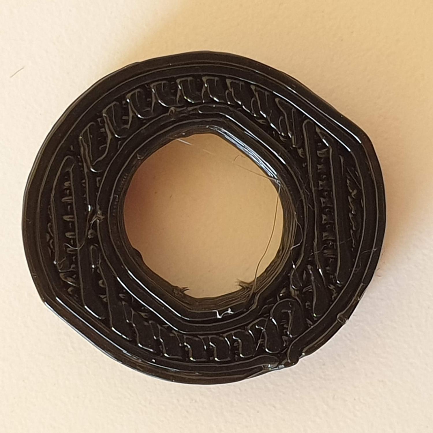

Salve a tutti,
ho acquistato una Sharebot NG usata ed ho scoperto che ha un difetto sistematico: solidi anulari - tipo tubi - vengono con una strana forma ovalizzata, con tratti rettilinei in direzione X, in qualsiasi zona del piano di stampa.
Ho già percorso le vie seguenti, senza alcun successo:
1. lubrificato le guide e tesa la cinghia Y di destra che mi pareva allentata (la X non sembra avere un tendicinghia)
2. calibrato gli step/mm (attualmente X80.00 Y82.00 Z396 E104.2 produce un cubo di 20mm ± 0.05 mm).
3. alzato il Vref del driver Y (i valori iniziali erano: Vx = 0.43   Vy = 0.42)  portandolo a Vy=0.45

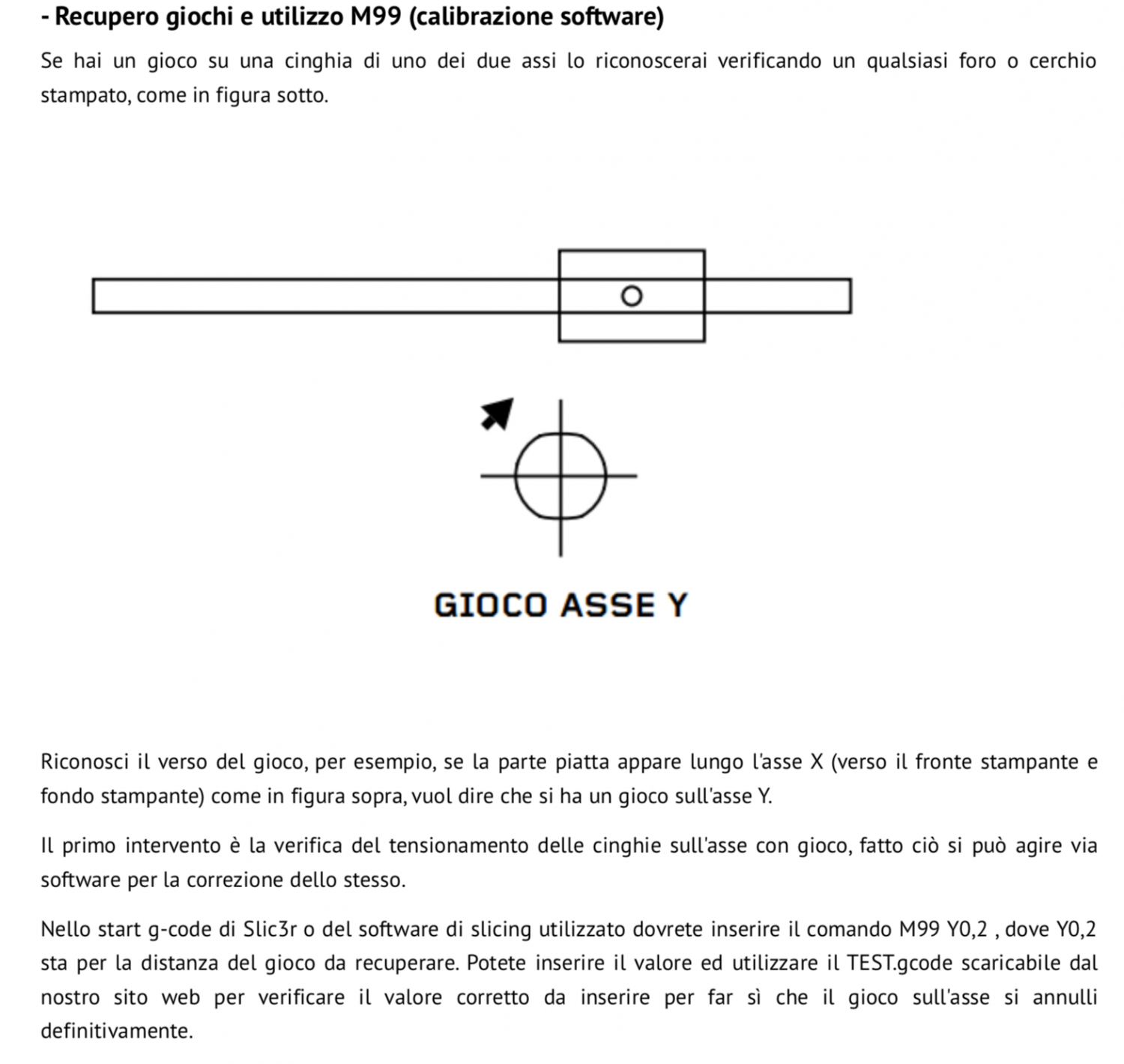

4. dato il comando M99 Y..., con valori fino a 5 (come dal manuale di istruzioni della macchina in caso di gioco lungo questo asse, pagina allegata)
Qualcuno ha un'idea?
5 ore fa, kurt dice:

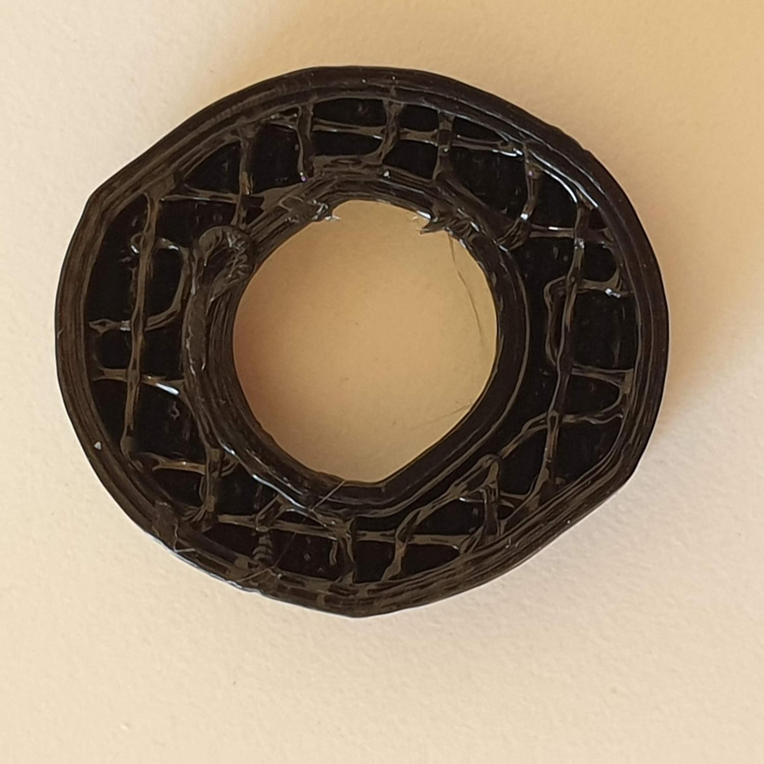

in questa stampa c'è un chiarissimo problema di altezza layer, da quello che vedo tutti i layer sono stampati ad una altezza totlmente sbagliata (ad esempio invece di 0,2mm sono 0,6mm) sicuro che la macchina sia impostata bene e che anche il software lo sia?
Ciao,
l'impostazione di queste stampe è a 0,2 anche se nella sezione trasversale non si percepisce. L'unica impostazione che ho cambiato da allora è il width multiplier, che ho tarato a 0,85 perché la width con 1 di moltiplicatore era troppo larga.
  • 1 mese dopo...
Ciao, avevo il tuo stesso problema, ho notato che le cinghie su Y erano sovratensionate e allentandole un po' è migliorato parecchio fino ad arrivare ad un tondo quasi perfetto.
