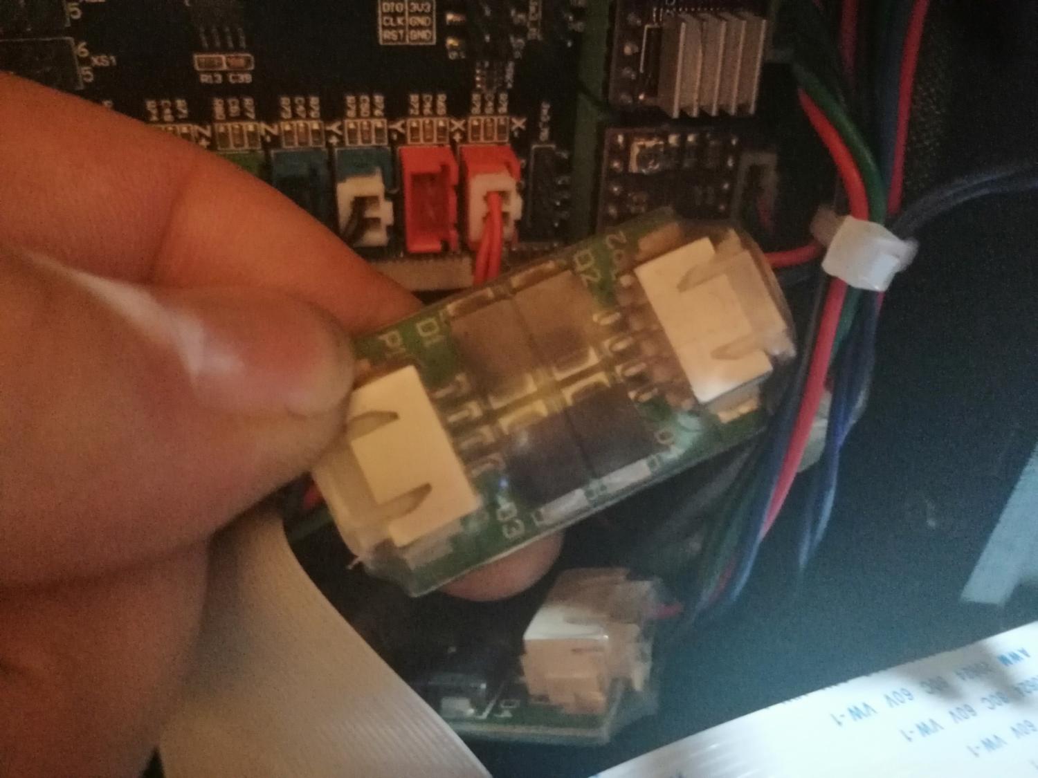

sono gli 8825 a 1/32 di step vanno bene soffrono di effetto salmone ma puoi metterci gli smooters e risolvi .
ho messo delle schede con dei dieodi belli grossi penso siano quelli che dici tu
Serviranno anche ha me allora
perfetto gli smooters sono diodi . La v ref dei tuoi driver equivale alla metà dell tensione dei motori . Se hai motori da 1.7 A la vref dei driver è 0.85 A

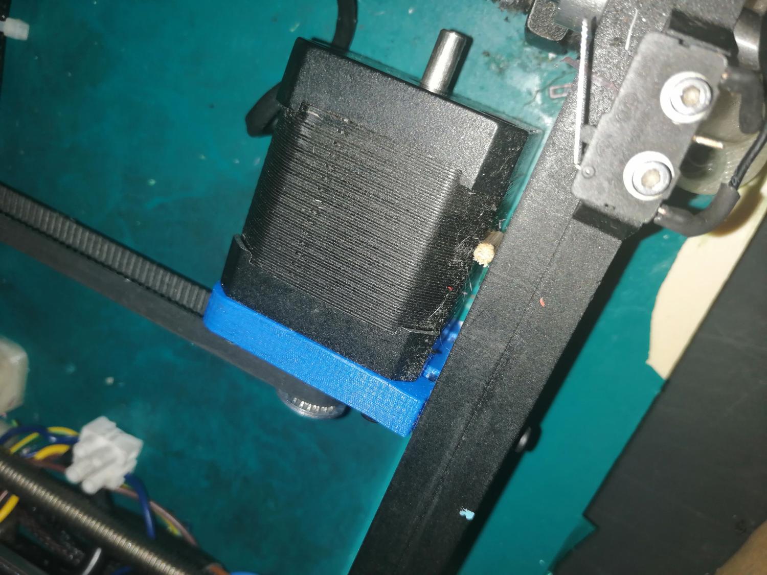

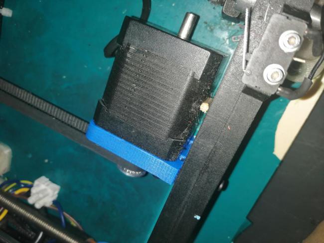

non so i motori che ho da quanto sono non lo ricordo so che sono un po' piu' grossi e poco piu' potenti di quelli originali allego foto
1 minuto fa, roberto76milano dice:
dovresti vedere se c'è un etichetta  con una sigla da li puoi risalire a che tipo di motore é.Altro non so vediamo cosa dicono anche gli altri
1 minuto fa, Tomto dice:
si c'e' ma non leggo bene domani lo smonto
