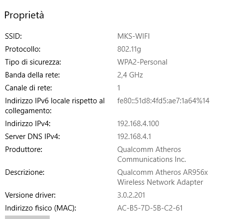

roberto76milano Inviato 26 Marzo 2019 Autore Inviato 26 Marzo 2019 mi sono connesso mettendo la password e si connette ma poi come imposto repetier o meglio come si usa una volta connessi? Cita
roberto76milano Inviato 26 Marzo 2019 Autore Inviato 26 Marzo 2019 ok ce l'ho fatta!!!!!!!!!!!!!!!!!!!!!!!!!!!!!!!! 😄 ora funziona repetier si connette e riesco a muovere la stampante da pc via wifi senza usare nessun modem o server...figata ora devo fare partire una stampa e vedere cosa succede se chiudo repetier (penso che si ferma la stampa...spero tanto di no altrimenti e' un po' inutile la wifi). nel caso si ferma la stampa allora converrebbe collegarsi al cloud con accesso a internet e caricare il file sul cloud cosi' la scheda se lo prende da li' in automatico ma non avendo wifi in casa e' un casino dovrei connettermi al hotspot del cellulare ma comunque serve sempre il cellulare acceso e connesso. Cita
Hinokami Inviato 26 Marzo 2019 Inviato 26 Marzo 2019 Dovresti avere la possibilità di caricare il gcode sulla sd tramite wi-fi e lo lanci da li, come ho detto è più per eliminare il cavo usb che per altro. Oppure per comandare tre o più stampanti, le porte usb non sono infinite, gli indirizzi IP un pò di meno. Non vedevo tra l'altro l'immagine allegata. Una rete presuppone un apparato sempre acceso che dia connettività tra le periferiche. La connessione che usi tu non è "tecnicamente" una rete, ma una connessione punto-punto con le limitazioni del caso. La scheda per gestire la SD la trovi in fondo alle tab di repetier sulla destra. Cita

roberto76milano Inviato 13 Aprile 2019 Autore Inviato 13 Aprile 2019 allora rispondo ad entrambi, io mi connetto alla wifi della scheda sulla scheda madre, da pc a scheda, funziona, l'unico problema e' che dopo un po' a volte si ferma la stampa per poi ripartire 1 minuto o 2 dopo inutile dire che questo rovina la stampa in quanto l'ugello scioglie la parte, molto fastidiosa questa cosa ho provato a impostare diversamente la comunicazione ma non cambia....ho cercato in internet ma anche li ho trovato poco e ancora non ho risolto, quindi sono tornato a caricare manualmente su sd ogni volta e se stampo roba piccola e semplice lo faccio da wifi (ma comunque a volte si blocca e devo rifare. se la consiglio questa scheda???SI DI BRUTTO funziona alla grande e' comodissima e la qualita' di stampa e' migliorata davvero tanto pezzi piu' puliti, piu' lisci e stampati piu' velocemente!!! la differenza si vede eccome, oltretutto regli tutto comodamente sopprattutto il livellamento manuale e' stra comodo. all'inizio avevo dubbi sul firmware originale ma ora so' che va da dio e non serve cambiarlo con altri puoi regolare tutto anche le icone sul display e tante altre cose (che manco ho fatto perche' secondo le mie esigenze va benissimo come e'. la vecchia 8 bit ora la considero solo immondizia per neofiti si dovrebbe regolare tutto da qua' ma ci capisco poco magari sbaglio porta la chace l'ho regolata diverse volte portandola al minimo ma ancora non funziona bene, il timeout non so' come impostarlo Cita
Hinokami Inviato 13 Aprile 2019 Inviato 13 Aprile 2019 Stavo giusto pensando di chiederti come andava, visto che più di qualcuno comincia a chiedere delle 32 bit. La cache, più la diminuisci meno dati tiene, lasciala a 127 di default, per come la descrive il produttore di repetier (cioè ben poco), non hanno ancora sviluppato questa opzione (mia impressione). Con gli ultimi firmware arduino consiglia 63. Motivo particolare per la porta 8080 e non 80? Protocollo puoi lasciare ASCII Comunque se non ho capito male, la stampa la lanci sempre da PC, praticamente hai sostituito il cavo usb con il wi-fi, non carichi su SD via wi-fi e poi stampi. Hai modo di allegare un log di repetier? Cita
roberto76milano Inviato 15 Aprile 2019 Autore Inviato 15 Aprile 2019 ho provato a impostare come porta 80 ma non si connette con 8080 si . io faccio lo slicer con repetierhost poi lancio la stampa subito da li' di solito senza sd card senza cavo usb. allego log dopo avvio di connessione Cita
