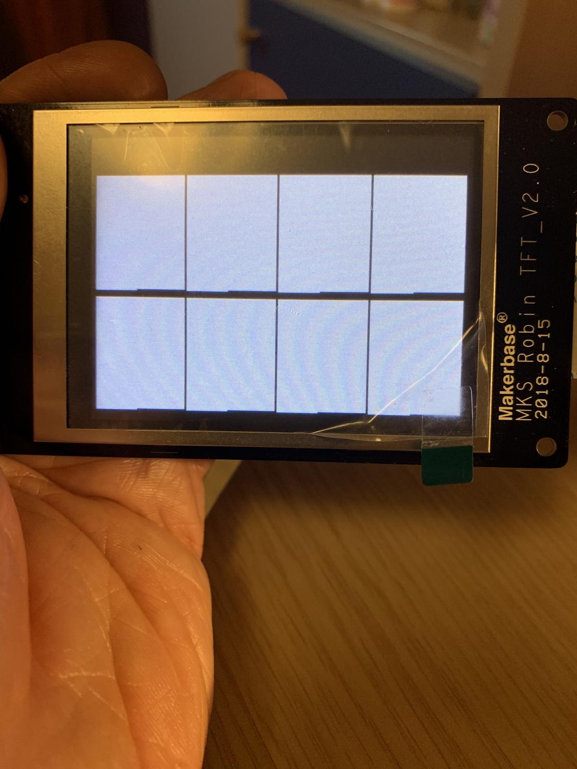

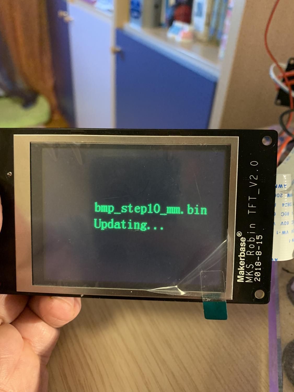

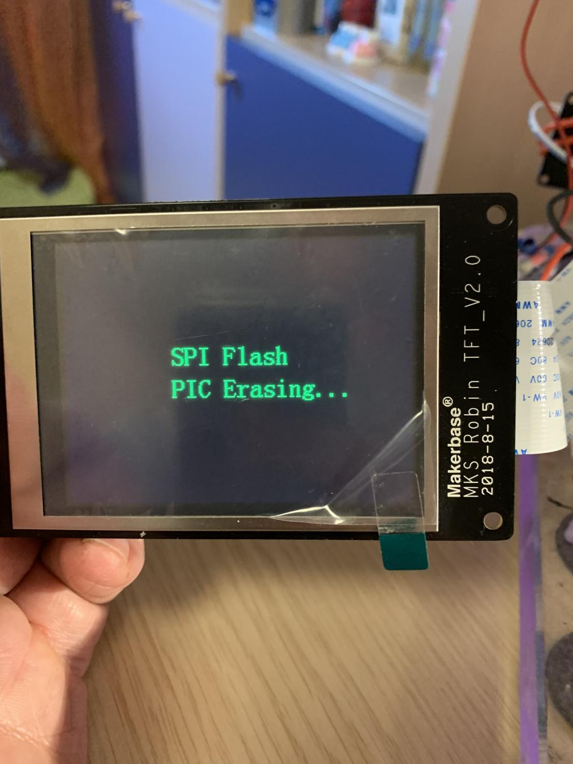

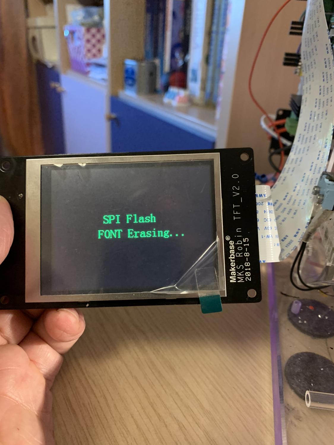

Fai un altra stampa, nel log includi i comandi e poi una volta bloccata o finita copi il log in un file di testo e lo alleghi.
Hai provato ad usare slic3er? Un cubetto l'hai provato? Il pc non va in standby mentre stampa.
no il pc non va mai in stanby il file log te lo ho postato quado si blocca esce la scritta in rosso, non fa scrivere gcode perche' e' software proprietario.
mi servirebbe forse un altro software host che faccia la wifi.
slic3r lo ho ma non l'ho mai usato non so come impostarlo in wifi
mi esce duet o octoprint ma io non ho ne uno ne' l'altro

Mi è arrivata la scheda... oggi comincio ad installarla... per le ventole poi come si collegano?  Ho una geeeteche i3 Pro B... il file di configurazione che hai postato è per questa stampante? Così lo studio prima di fare cavolate... 😉😉
se se interessa ho trovato,questo venditore per il cavo,dello schermo.... 800 mm
Non ci salto fuori...
la scheda si è accesa, monitor ok, naturalmente non funziona niente come dovrebbe ma i motori si muovono etc.
Ho provato ad mettere il file di config con i dati che mi sembravano giusti, confrontandoli con il file di conf postato da Roberto.. ed è successo questo:
cosa sbaglio? Ne avete idea?
l’SD la devo nominare in qualche modo?
