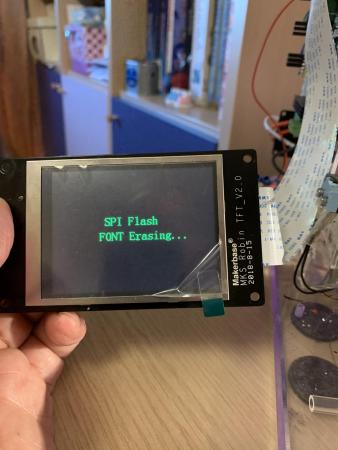

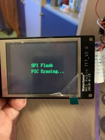

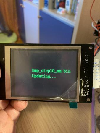

Non ci salto fuori...
la scheda si è accesa, monitor ok, naturalmente non funziona niente come dovrebbe ma i motori si muovono etc.
Ho provato ad mettere il file di config con i dati che mi sembravano giusti, confrontandoli con il file di conf postato da Roberto.. ed è successo questo:
cosa sbaglio? Ne avete idea?
l’SD la devo nominare in qualche modo?
Non so come ma ho risolto la faccenda firmware...rimane quella delle ventole....😩😩😩

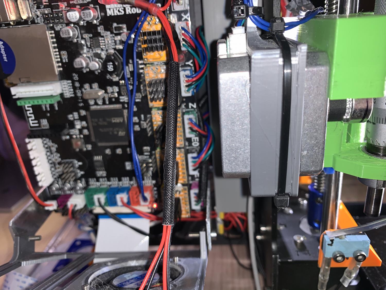

scusa, ho visto che hai la mia stessa scheda - non l'ho ancora configurata, ma sono in fase di montaggio. Tu sai come vanno disposti i colori dei cavi dei motori stepper?
14 ore fa, mga dice:
Ciao, per i cavi io li ho messi come erano sulla precedente scheda.. poi in fase di collaudo ho invertito la direzione di rotazione via software.. la gestione della scheda è facile, nel file di configurazione c’è la possibilità di invertire ogni motore....
se non ricordo male ho invertito un motore di Z e l’estrusore... ..  se hai dubbi chiedi pure..

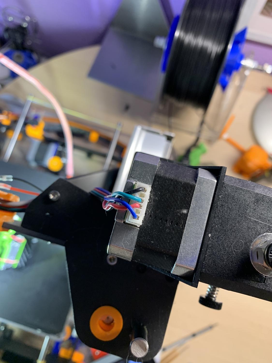

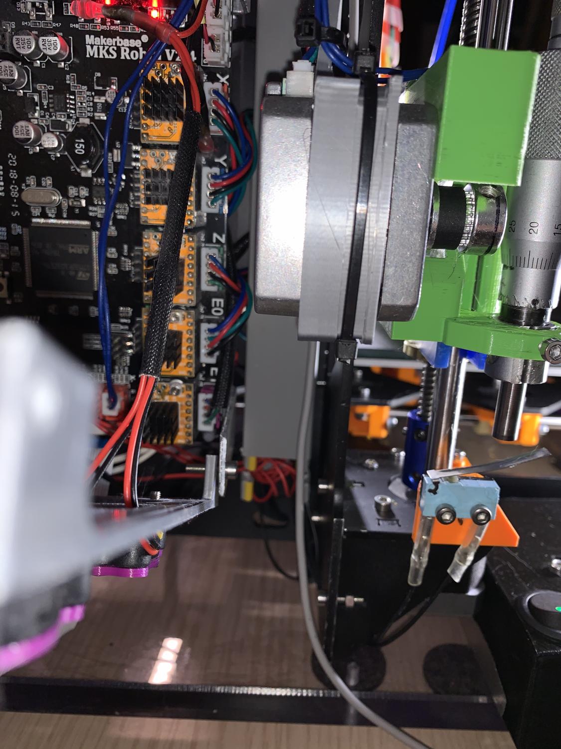

non parlavo di endstop, ma di stepper. Sei io abilito quel parametro dovrei avere Z1 e Z2. Da quanto vedo in giro - ma non sono certo - Z2 dovrebbe diventare E1 insomma devo collegare i cavi di Z1 su Z1 mentre quelli di Z2 su E1.
Un'altra cortesia. Potresti dirmi la successione di colori dei cavi con il motore visto da dietro e la successione colori letta con la scheda vista di lato. Da alcune fonti ho visto che le coppie di cavi sono i due esterni e i due interni sulla scheda.
Se il nomino il file con txt non si avvia il caricamento e comunque il nome che devo dare è robin2_cfg
6 ore fa, mga dice:
Nella mia stampante i colori sono poco affidabili😂😂, nel tempo li ho girati, modificati e non sono sicuro siano in posizione standard.. comunque guarda le foto e vedi se ti possono essere utili... per i motori dell’asse z non riesco a fare foto perché sono coperti...
