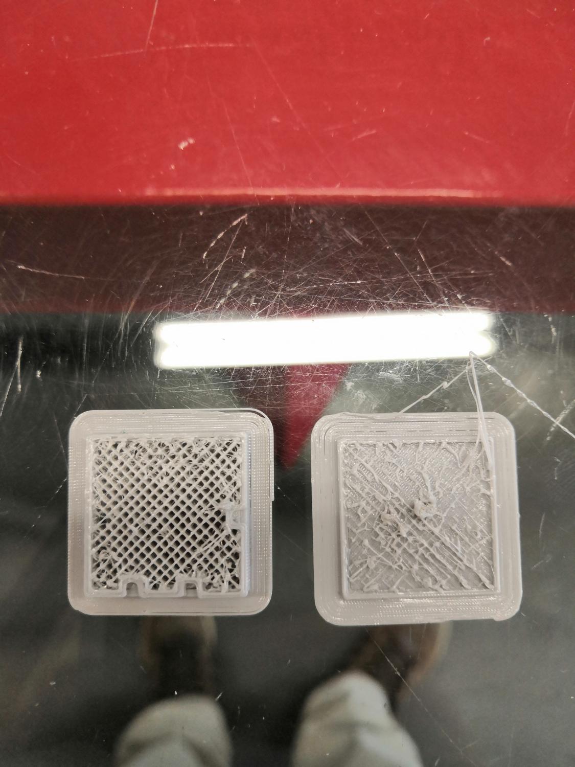

Ragazzi vi rimando a questa discussione, dopo la correzione della vref sembra un'altra stampante! Domani carico le foto del pezzo che ho terminato, l'ho controllato prima ed era perfetto! I parametri sono gli stessi, solo il cambio di vref.. Ha risolto anche il problema dei buchi nei perimetriIMG_20190226_175251.thumb.jpg.f053b750295007b664db225a12290f19.jpg

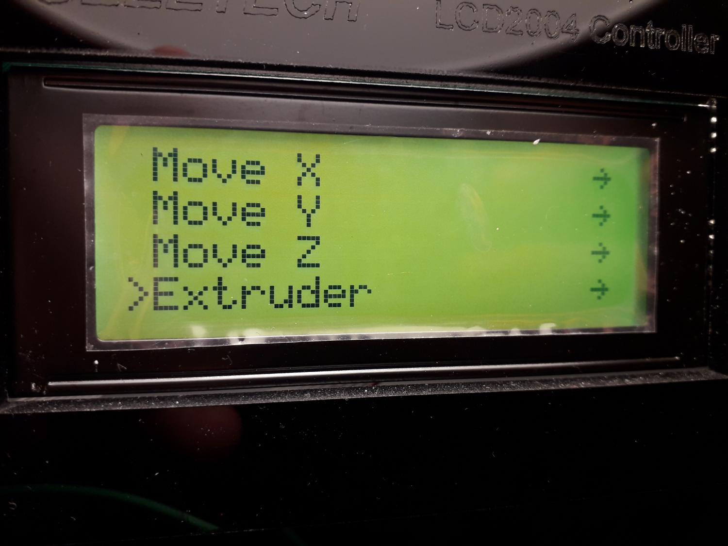

allora, il motore dell'estrusore non è danneggiato perché ho provato a dare il comando manuale dal computer e ho anche provato a invertire i cavi (alimentazione, calore) dei due estrusori e il primo funzionava.
io credo che sia un problema del pannello lcd perché se vado su prepare>move axis>1mm  sul pannello c'è scritto solo x, y, z, extruder. e non extruder 1 e extruder 2.
vi allego la foto
Se parli di prusa i3 pro c probabilmente è una Geeetech ed ancora più probabilmente te la hanno consegnata con il firmware regolato per un solo estrusore. In questo caso a questo link trovi tutti i software Geeetech e dovrei ricaricare il firmware corretto, L'operazione è semplice e ci sono tutte le istruzioni nel linklma se hai problemi non hai che da chiedere.

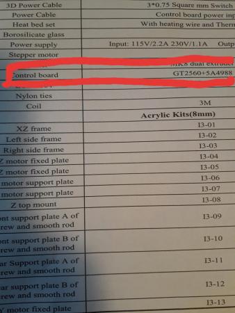

ma sotto prusa i3 Pro C c'è anche un link per ramps, scusate la mia ignoranza, ma che cos'è?
11 minuti fa, Damiano dice:
grazie mille
Un tipo di scheda che gestisce la stampante, se non sbaglio tutto il kit ramps è "contenuto" nella gt2560 che già dovresti avere.. Poi correggetemi se sbaglio 😊
