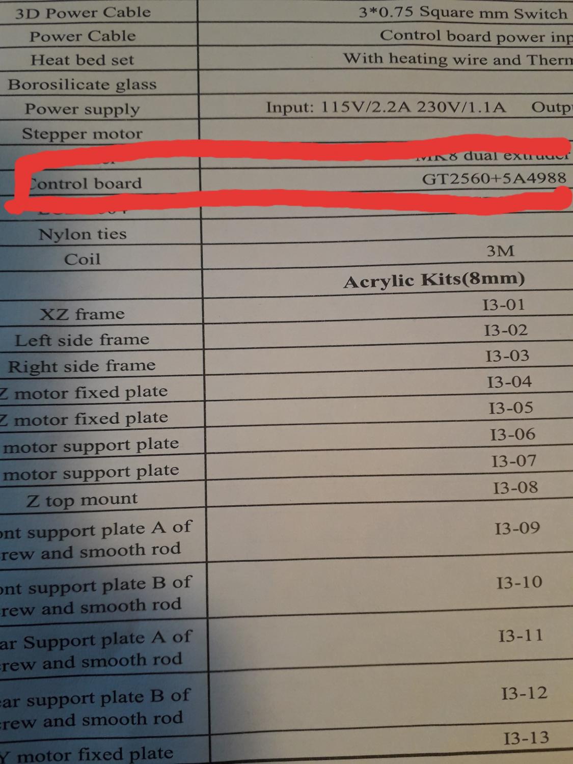

Damiano Inviato 2 Marzo 2019 Autore Inviato 2 Marzo 2019 15 ore fa, Alep dice: Se parli di prusa i3 pro c probabilmente è una Geeetech ed ancora più probabilmente te la hanno consegnata con il firmware regolato per un solo estrusore. In questo caso a questo link trovi tutti i software Geeetech e dovrei ricaricare il firmware corretto, L'operazione è semplice e ci sono tutte le istruzioni nel linklma se hai problemi non hai che da chiedere. http://www.geeetech.com/forum/viewtopic.php?t=17046 ho provato a mettere il firmware trovato nel sito ma esce fuori la stessa cosa, quindi solo un estrusore. Io ho messo quelli per geeetech non quello per tutte le prusa i3 Pro C, ho fatto giusto? Il 26/2/2019 at 19:08, Hinokami dice: Io coglierei l'occasione e prenderei direttamente un gruppo estrusore in metallo, ho la tua stessa stampante e il gruppo estrusore in plastica e la molla durano poco. Hinokami, a te, che hai la mia stessa stampante, nel display viene scritto solo extruder oppure extruder 1 e extruder 2? Cita
Alep Inviato 2 Marzo 2019 Inviato 2 Marzo 2019 Il software corretto per la tua stampante dovrebbe essere questo ( mi baso sulle cose che hai scritto fin'ora) http://www.geeetech.com/forum/download/file.php?id=5917&sid=2878980606b08abbde60ec367721aaf2 che nel sito indicato prima corrisponde a questa parte di post 6) Firmware per I3 pro CAggiornamento:Corretto l'errore di finecorsa (stato logico riscontro di default è il "falso")2019/02/27Marlin 1.1.8 per PROC con GT2560VA / A + / 2,0 Verifica se effettivamente come scheda hai la GT2560VA Cita

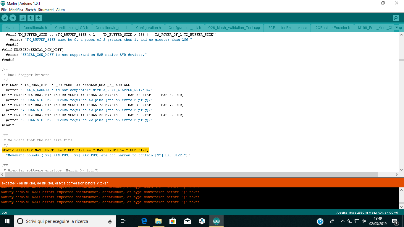

Damiano Inviato 2 Marzo 2019 Autore Inviato 2 Marzo 2019 quando provo a caricare il file .ino sulla scheda mi da errore: Cita
BI3D Inviato 3 Marzo 2019 Inviato 3 Marzo 2019 Il 2/3/2019 at 19:54, Damiano dice: quando provo a caricare il file .ino sulla scheda mi da errore: C'e una parentesi chiusa a fi e riga senza 7na aperta corrispondente, se apri devi anche chiudere, se hai preso il codice da qualche parte manca un pezzo e se l'hai modificato tu hai dimenticato qualcosa Cita
Damiano Inviato 4 Marzo 2019 Autore Inviato 4 Marzo 2019 18 ore fa, Lele26 dice: C'e una parentesi chiusa a fi e riga senza 7na aperta corrispondente, se apri devi anche chiudere, se hai preso il codice da qualche parte manca un pezzo e se l'hai modificato tu hai dimenticato qualcosa la corrispondente parentesi aperta è subito dopo static_assert, nella riga sopra Cita
marcottt Inviato 4 Marzo 2019 Inviato 4 Marzo 2019 comunque è un problema di quel tipo... prova a tornare indietro sulla ultima modifica che hai fatto... di solito è un problema di "grammatica" Cita
Damiano Inviato 10 Marzo 2019 Autore Inviato 10 Marzo 2019 Il 4/3/2019 at 17:09, Marcottt dice: comunque è un problema di quel tipo... prova a tornare indietro sulla ultima modifica che hai fatto... di solito è un problema di "grammatica" non lo ho modificato, l'ho preso dal sito che mi è stato indicato nei precedenti messaggi Cita
