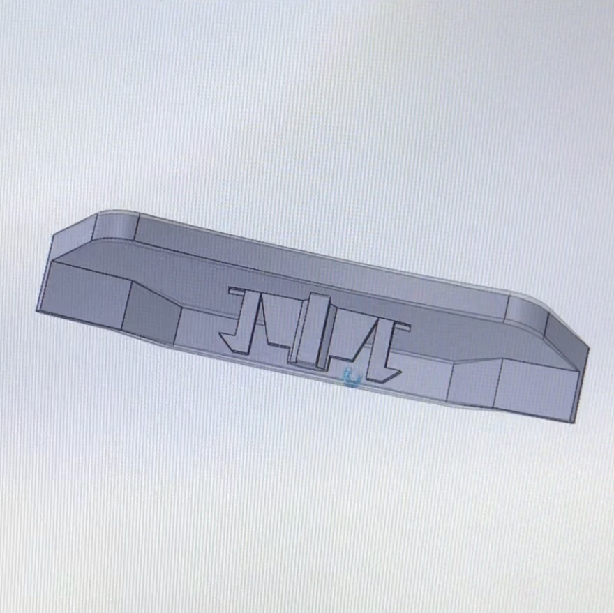

marianogri Inviato 26 Febbraio 2019 Inviato 26 Febbraio 2019 Buongiorno ragazzi... dopo aver perfezionato i settaggi della mia Anet A8 mi sono apprestato a stampare alcune cose... in particolare dovrei realizzare l’oggetto in foto sotto... l’unica coda è che essendo quei “dentini” di fissaggio di pochi millimetri, in PLA si spezzano solo a guardarli... potreste consigliarmi un materiale più adatto al mio scopo? [emoji16] grazie in anticipo! 1 Cita

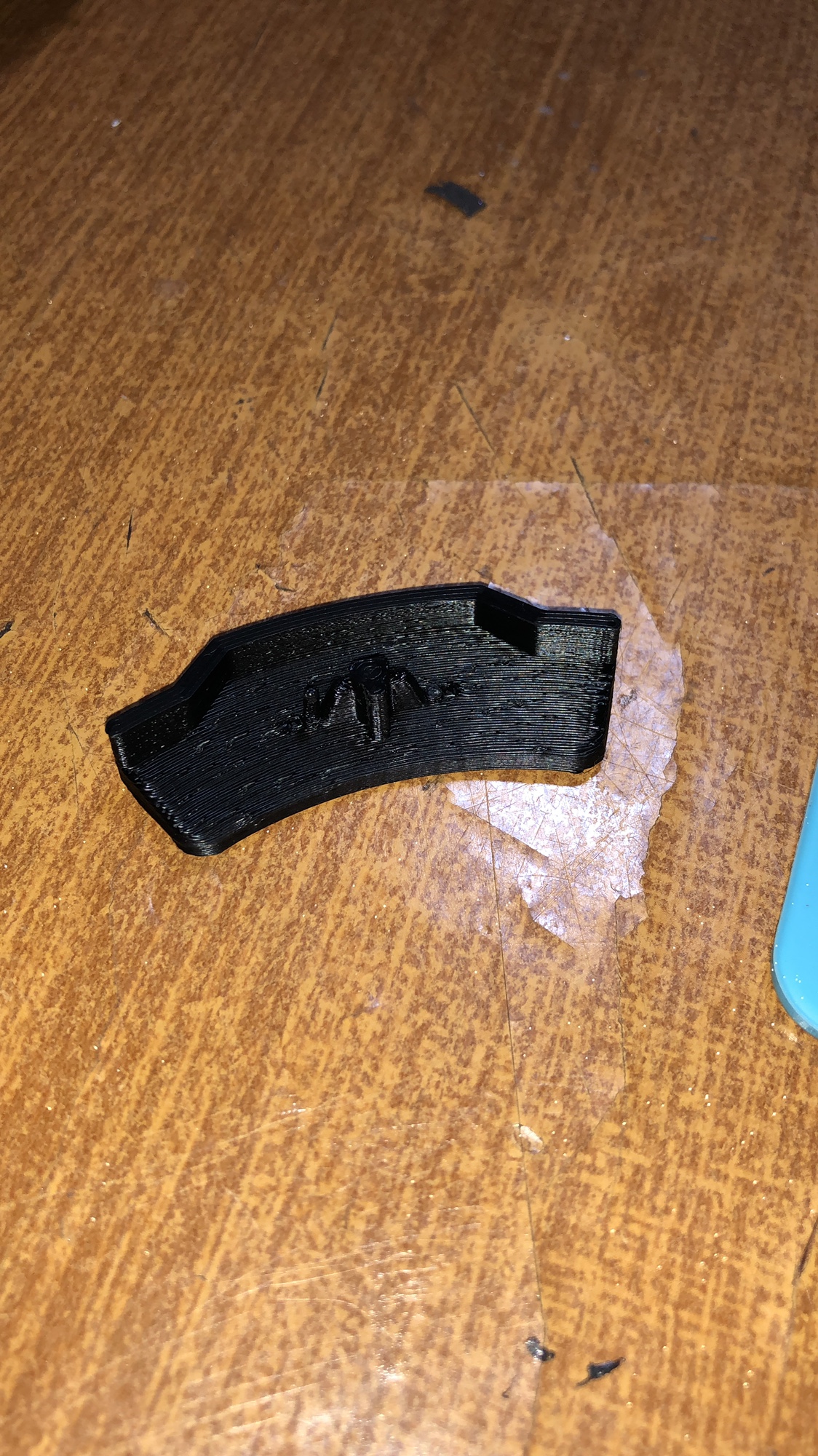

marianogri Inviato 26 Febbraio 2019 Autore Inviato 26 Febbraio 2019 ABS ? PETG ? Al limite puoi provare un PLA PlusUso già PLA Plus... È venuto così ma non reggono i dentini [emoji25]...Le differenze sostanziali tra PETG e ABS quali sono? [emoji16]Inviato dal mio iPhone utilizzando Tapatalk Cita
iLMario Inviato 26 Febbraio 2019 Inviato 26 Febbraio 2019 Con che infill stampi ? Hai provato ad aumentarlo ? In molti dicono che non serve a nulla, secondo me, un pezzo del genere, con parti così piccoline, andrebbe stampato al 100%, ovvero fare un blocco unico di plastica Cita
marianogri Inviato 26 Febbraio 2019 Autore Inviato 26 Febbraio 2019 Con che infill stampi ? Hai provato ad aumentarlo ? In molti dicono che non serve a nulla, secondo me, un pezzo del genere, con parti così piccoline, andrebbe stampato al 100%, ovvero fare un blocco unico di plasticaStampato al 100% di riempimento se per infill si intende quello... è veramente piccolo come pezzo... stampato a qualità 0,2mm e velocità 45mm/s.. ovviamente con i supporti..Inviato dal mio iPhone utilizzando Tapatalk Cita
iLMario Inviato 26 Febbraio 2019 Inviato 26 Febbraio 2019 1 minuto fa, marianogri dice: Stampato al 100% di riempimento se per infill si intende quello... è veramente piccolo come pezzo... stampato a qualità 0,2mm e velocità 45mm/s.. ovviamente con i supporti.. Si, intendo quello. Allora l'unica è cambiare il materiale. Dicono che il PETG sia più semplice da usare rispetto ad un ABS, quest'ultimo ritira un sacco. Potresti provare un PETG, che è molto più resistente di un PLA, da quel che leggo, tanto quanto l'ABS. Ma ti conviene aspettare qualcuno di esperto. Cita
marianogri Inviato 26 Febbraio 2019 Autore Inviato 26 Febbraio 2019 Si, intendo quello. Allora l'unica è cambiare il materiale. Dicono che il PETG sia più semplice da usare rispetto ad un ABS, quest'ultimo ritira un sacco. Potresti provare un PETG, che è molto più resistente di un PLA, da quel che leggo, tanto quanto l'ABS. Ma ti conviene aspettare qualcuno di esperto.Grazie mille iLMario [emoji16][emoji16] attendiamo anche qualche altra risposta allora [emoji16][emoji16][emoji1377]Inviato dal mio iPhone utilizzando Tapatalk Cita
Hinokami Inviato 26 Febbraio 2019 Inviato 26 Febbraio 2019 Consiglio il PETG, ma l'ABS, e in forma minore anche l'ASA, resiste sicuramente di più. PETG è semplice da gestire ed è tecnicamente superiore al PLA, ma sicuramente inferiore all'ABS. Per dettagli cosi piccoli resto dubbioso. Cita
marianogri Inviato 26 Febbraio 2019 Autore Inviato 26 Febbraio 2019 Consiglio il PETG, ma l'ABS, e in forma minore anche l'ASA, resiste sicuramente di più. PETG è semplice da gestire ed è tecnicamente superiore al PLA, ma sicuramente inferiore all'ABS. Per dettagli cosi piccoli resto dubbioso.Grazie Hinokami [emoji16] avresti qualche consiglio o qualche dritta riguardo i parametri per iniziare a stampare con l’ABS?Inviato dal mio iPhone utilizzando Tapatalk Cita
Hinokami Inviato 26 Febbraio 2019 Inviato 26 Febbraio 2019 No per l'ABS proprio no, ma sicuramente sul forum c'è chi lo usa. Di sicuro ci vuole una camera (o box) per la stampante, ha bisogno di una temperatura costante (tutto il pezzo non solo la base) perché in pratica deve raffreddarsi uniformemente e senza troppi sbalzi per non deformarsi, cosa che l'ABS tende a fare molto facilmente, indipendentemente dalla marca. Io in questi giorni sto provando appunto il PETG e come materiale non è difficile, stesse impostazioni del PLA, cambia solo temperatura piatto e estrusione (70 il primo 230-240 la seconda). Cita
