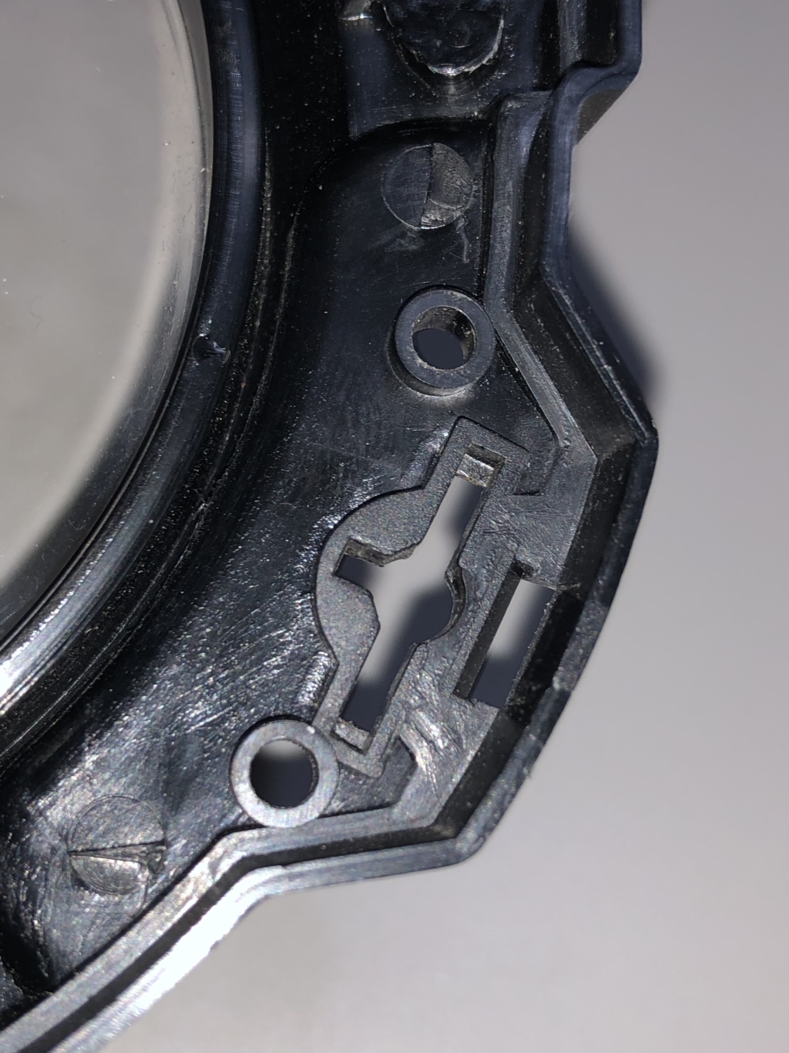

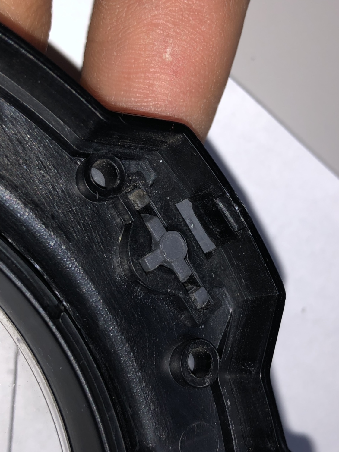

Hai ragione! Ero convinto fosse il plus! Comunque in pratica il pezzo deve essere inserito da qui cad7c8dad926be64de48d03c12fc7bd0.jpg
Le linguette dovrebbero flettere leggermente in modo tale da agganciarsi dietro...
Questo è il suo originale: IMG_5516.jpg
