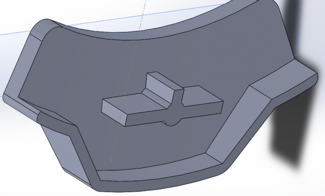

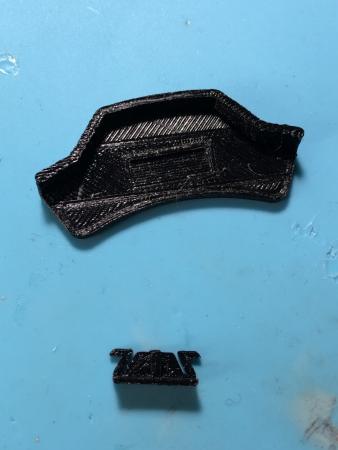

marcottt Inviato 27 Febbraio 2019 Inviato 27 Febbraio 2019 tornando al pezzo, io lo taglierei così, realizzando anche una zona dove incastrarlo nel corpo, grosso modo come ho fatto in figura. i 2 pezzettini si stampano facili facili, la zona di incastro è leggermente più ampia per le solite tolleranze... 1 Cita

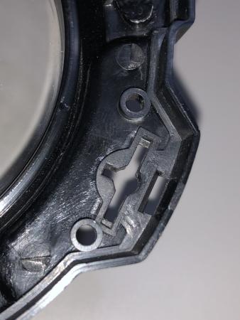

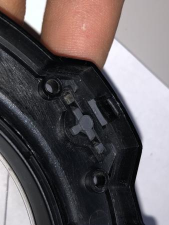

marianogri Inviato 27 Febbraio 2019 Autore Inviato 27 Febbraio 2019 Il 27/02/2019 at 11:11, Marcottt ha scritto: tornando al pezzo, io lo taglierei così, realizzando anche una zona dove incastrarlo nel corpo, grosso modo come ho fatto in figura. i 2 pezzettini si stampano facili facili, la zona di incastro è leggermente più ampia per le solite tolleranze...@Marcott il problema principale non è che vengono stampati male... dimensionalmente sono corretti e anche resistenti, il problema è la rigidezza che non mi permette di metterlo in sede senza forzare a bestia e quindi romperlo [emoji25]Inviato dal mio iPhone utilizzando Tapatalk Cita
marcottt Inviato 27 Febbraio 2019 Inviato 27 Febbraio 2019 Allora petg secondo me è più elastico Inviato dal mio SM-G935F utilizzando Tapatalk 1 Cita
