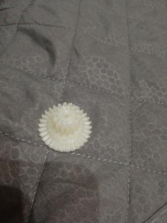

50 minuti fa, Emiblack86 dice:
Quindi secondo te a 260 perdo solo tempo?? Ora contatto l assistenza di filoprint anche perché ho ordinato un prodotto che si doveva stampare facilmente a 250 e invece non ottengo risultati.. Grazie per l aiuto
Non é che dovrei provare con una base di raft??
Una domanda la ventola layer è off vero?
Era impostata come al solito sul pla, ora ho settato in cura, e ho disabilitato il raffreddamento di stampa,  incrocio le dite tra 2 ore vi dico speriamo di non smadonnare ancora 😀😀

La ventola non va usata sul nylon lo raffredda troppo velocemente.

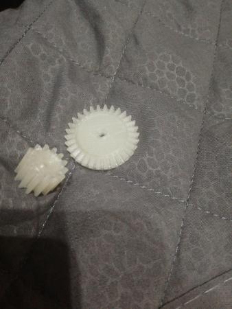

Avevi ragione ora é andato tutto bene materiale solido e duro, l unico problema c'è l ho con  La ruota dentata in foto in pratica la piccolina non é incollata bene, può darsi che devo cambiare il metodo di riempimento?? Adesso ho impostato linee

Sinceramente non ho idea io li facevo 100% infil

Risolto, l ho stampata da parte mettendo riempimento quarto di cubo e impostando la sovrapposizione delle linee di riempimento al 25 % e infill al 100 ovviamente
