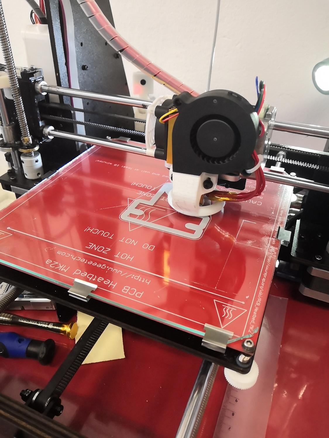

Hinokami Inviato 28 Febbraio 2019 Condividi Inviato 28 Febbraio 2019 Certo, hai ragione, se hai il piano di diversi metri quadrati potresti effettivamente vedere la differenza 😀, sarcasmo a parte ho giusto ieri controllato la differenza di temperatura tra il bed e il piano di vetro. Ho un MK3 in alluminio con sopra il vetro, misurato tra l'altro non in asse con il termistore del piatto ma sul bordo( quindi sui 10 cm di distanza anche se concettualmente dovrebbe scaldarsi uniformemente), la differenza è minima, 4-5 gradi. Fa molto di più un buon mosfet o il piatto a 24V per un veloce riscaldamento. Il vetro è 220x220x3 mm 1 euro al pezzo dal vetraio, prima avevo un 220x220x4 non ho notato una grande differenza. Cita sembra che ci sia sotto un foglio appiccicato con delle resistenze ed un sensore di temperatura. Effettivamente non mi sono mai posto il problema di come siano costruiti questi bed, ma non credo che la "serpentina" dove passa la corrente sia appiccicata. E le resistenza dovrebbero essere per i led di segnalazione. 1 Cita Link al commento Condividi su altri siti Altre opzioni di condivisione...
