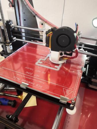

Non è una regola ma in genere la serpentina è annegata dentro il piatto, Incollarla sotto, visto le temperature che si possono raggiungere, la renderebbe poco affidabile e tra l'altro distribuirebbe male il calore.
Il foglio adesivo che c'è sotto serve a tenere fermi i cavi del sensore di temperatura e il sensore stesso che di norma è posizionato verso il centro del piatto.
A livello di curiosità il cosidetto vetro ceramico che ultimamente trova sempre più utilizzo in queste stampanti, non è vetro ma è ceramica che per la particolare lavorazione diventa semitrasparente e per questo comunemente chiamato vetro.

ok grazie a tutti ragazzi, mi avete chiarito le idee.
toccando con mano il piatto in alluminio e il piano attuale mi sembrava di sentire più differenza
