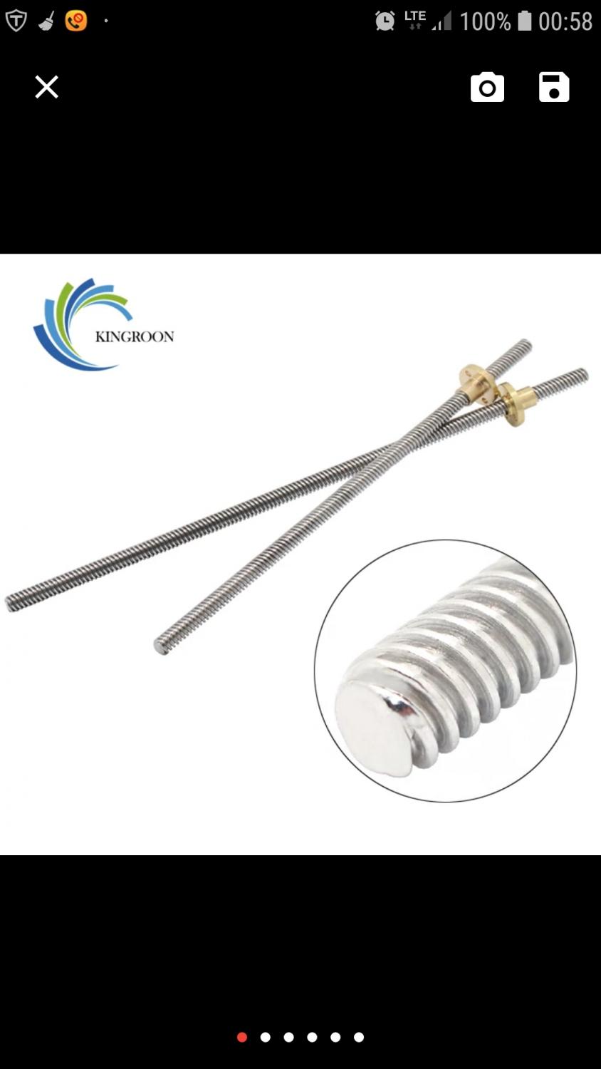

Joker78 Inviato 1 Marzo 2019 Autore Condividi Inviato 1 Marzo 2019 Molto interessante, cosi su due piedi ho preso queste barre, ho preso di m8 ho preso quelle giuste? Tipo dell'articolo Vite di comandoNumero del Modello A0021 F1Marca KINGROONMaterial Stainless Steel BrassDiameter 8mmPitch 2mmLength 100mm 150mm 200mm 250mm 300mm 330mm 350mm 400mm 500mmSupport Wholesale Retail Discount Free Fast ShippingLead 8mmT8 leadscrew lead screw for cnclead 8mm screw 3D Printer Parts3D Printer T8 leadscrew impressora 3d pe asT8 Trapezoidal Screws imprimante 3d accessoire Squisita fattura garantire la sua ad alte prestazioni. Fine produzione e pratico. Adatto per motore passo-passo guida guida di guida, macchine utensili, e altre attrezzature. Specifiche tecniche: Materiale: acciaio inossidabile Piombo diametro della vite: 8mm Passo della vite: 2mm Cavo di filo: 8mm Vite di piombo lunghezza: 100mm, 150mm, 200mm, 250mm, 300mm, 330mm, 350mm, 400mm, 500mm Il pacchetto Ha Incluso:1 pz x vite di Comando Cita Link al commento Condividi su altri siti Altre opzioni di condivisione...
FoNzY Inviato 1 Marzo 2019 Condividi Inviato 1 Marzo 2019 13 ore fa, Joker78 dice: 8mm Passo della vite: secondo me questo dato è sbagliato. essendo a singolo principio l'avanzamento= passo per 25stepp\mm i tuoi driver credo siano a 1\16 di passo (di solito è cosi) quindi 25*16= 400 😅 imposti nel firmware 400 stepp\mm come ti è stato detto....ma questa volta hai la certezza matematica.... Cita Link al commento Condividi su altri siti Altre opzioni di condivisione...
Joker78 Inviato 1 Marzo 2019 Autore Condividi Inviato 1 Marzo 2019 3 minuti fa, FoNzY dice: secondo me questo dato è sbagliato. essendo a singolo principio l'avanzamento= passo per 25stepp\mm i tuoi driver credo siano a 1\16 di passo (di solito è cosi) quindi 25*16= 400 😅 imposti nel firmware 400 stepp\mm come ti è stato detto....ma questa volta hai la certezza matematica.... Grazie infinite Fonzy e grazie di avermi fatto notare che le ho prese ha un principio, (#$!$@%@^#¥@£#£#) (mi sono autocensurato) ne volevo prendere con almeno 4, ti volevo chiedere tra un principio e uno da 4 principi, un principio perde in tolleranze rispetto ha un 4 principi, mi spiego meglio avro più gioco sulla filettatura con un principio rispetto uno da 4 giusto? Il calcolo però mi interessa per l'altra scheda che andro ha montare, monterà i driver 8825 quindi 1/32, in questo caso cambiano gli steep per mm? Cita Link al commento Condividi su altri siti Altre opzioni di condivisione...

jagger75 Inviato 1 Marzo 2019 Condividi Inviato 1 Marzo 2019 a parte che chiedo scusa che giustamente uno dovrebbe spiegare come fonzy il perche si emmette quel dato altrimenti non impariamo nulla giustamente e chiedo venia ;( poi dopo che ti a spiegato come calcolare tu hai detto che hai comprato delle trapezoidali da 8mm pero poi hai detto questo: Cita Molto interessante, cosi su due piedi ho preso queste barre, ho preso di m8 ho preso quelle giuste? percio hai comprato delle t8 o delle m8 perche il passo cambia e cambia tutta la regola cmq credo che sia stato un errore di battitura volevi dire t8 e passo 2 giusto? 🖖😁 Cita Link al commento Condividi su altri siti Altre opzioni di condivisione...
