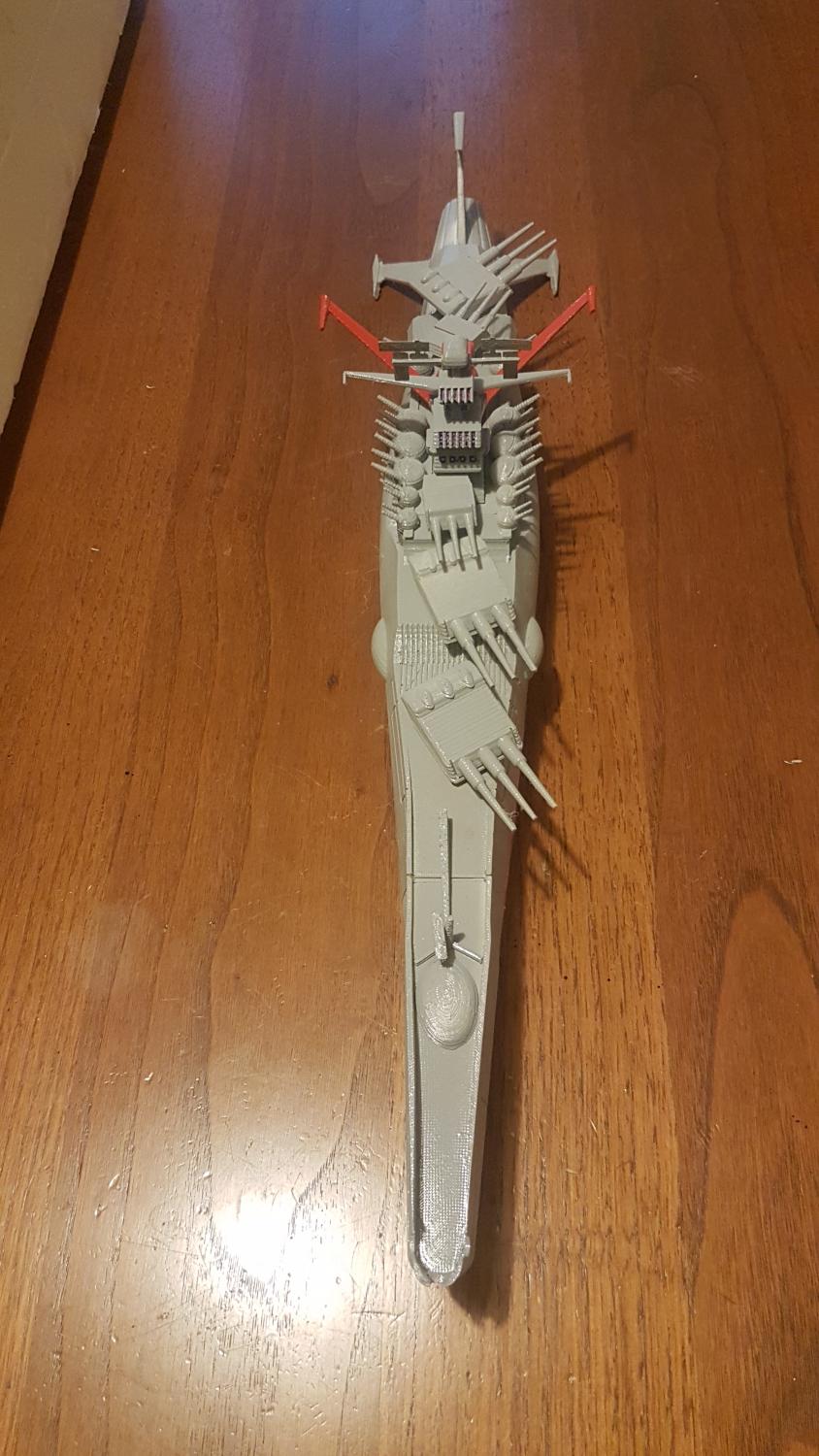

Joker78 Inviato 28 Febbraio 2019 Condividi Inviato 28 Febbraio 2019 Visto che i moderatori sono stati gentilissimi aprendo questa nuova sezione, è doveroso che anche io posti qualcosa, di certo non saranno hai vostri livelli, ma sono sicuro che con un po di esperienza (grazie a voi) e qualche modifica hardware e software mi potro migliorare in futuro,credo anche che, se inizieremo ha postare qui le nostre stampe, diventerà sicuramente una delle sezioni più ricercate 😁 Cita Link al commento Condividi su altri siti Altre opzioni di condivisione...
jagger75 Inviato 28 Febbraio 2019 Condividi Inviato 28 Febbraio 2019 azzooooo ma è l arcadia originale del anime ahaha spettacolare complimenti 😉 Cita Link al commento Condividi su altri siti Altre opzioni di condivisione...

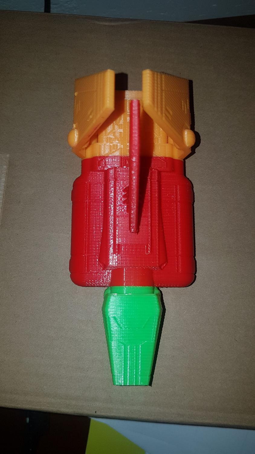

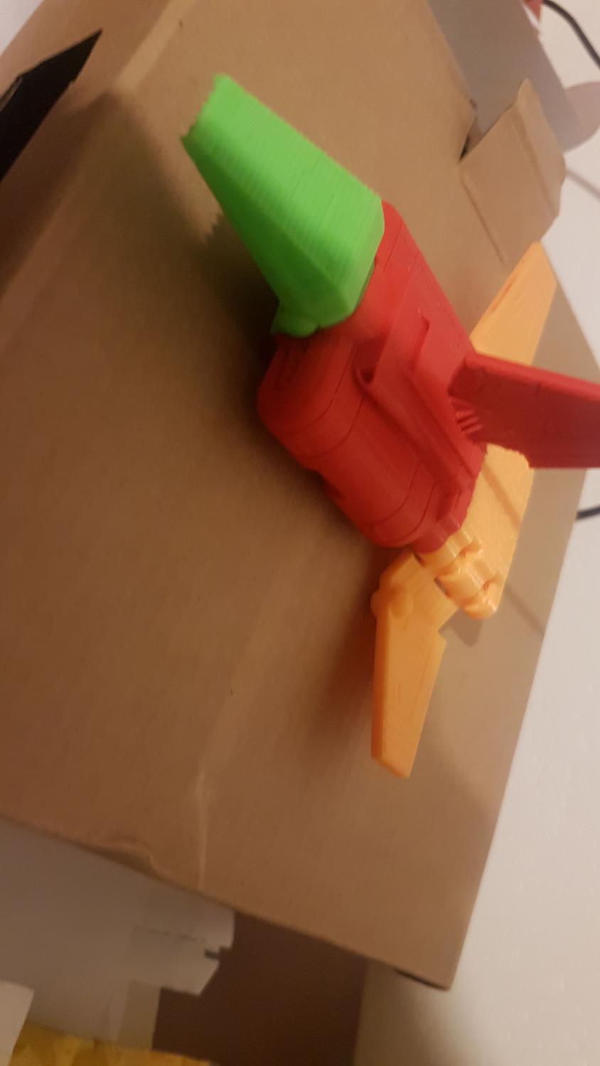

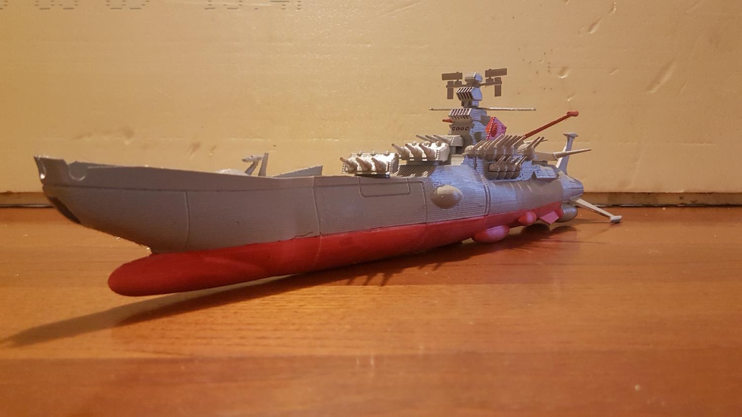

Joker78 Inviato 28 Febbraio 2019 Autore Condividi Inviato 28 Febbraio 2019 8 minuti fa, iLMario dice: Cioè, fammi capire, da qualche parte te hai scritto che le stampe ti uscivano da far schifo........... e poi posti sta roba qui? vogliio essere bannato dal forum, non vi voglio più sentire ne leggere, vi odio Ahahahha no no ma non è il massimo ho problemi sulle pareti verticali, si notano i layer, che stampi ha 0.1 o 0.4 non cambia quasi niente. 9 minuti fa, jagger75 dice: azzooooo ma è l arcadia originale del anime ahaha spettacolare complimenti 😉 Si si il progetto lo scaricato da thingiverse è fatto bene, se ti vuoi cimentare viene una buona stampa, qui in foto manca ancora qualche pezzo che provvederò a mettere. Cita Link al commento Condividi su altri siti Altre opzioni di condivisione...
iLMario Inviato 28 Febbraio 2019 Condividi Inviato 28 Febbraio 2019 3 minuti fa, Joker78 dice: Ahahahha no no ma non è il massimo ho problemi sulle pareti verticali, si notano i layer, che stampi ha 0.1 o 0.4 non cambia quasi niente. 16 minuti fa, jagger75 dice: Manda foto dettagliata. a me hanno detto di controllare il flow. Pensavo fosse wobbling invece dicono sia un problema di flow 3 minuti fa, Joker78 dice: Si si il progetto lo scaricato da thingiverse è fatto bene, se ti vuoi cimentare viene una buona stampa, qui in foto manca ancora qualche pezzo che provvederò a mettere. Ma se non riesco a stampare nemmeno una temp tower, secondo te riesco a stampare tutto sto poppò di roba?!?!?!?! Te, piuttosto, stampa questo e poi pubblica: https://www.thingiverse.com/thing:591330 appena sistemo la stampante, sarà la prima cosa che stampo Cita Link al commento Condividi su altri siti Altre opzioni di condivisione...
Joker78 Inviato 28 Febbraio 2019 Autore Condividi Inviato 28 Febbraio 2019 9 minuti fa, iLMario dice: Manda foto dettagliata. a me hanno detto di controllare il flow. Pensavo fosse wobbling invece dicono sia un problema di flow Ma se non riesco a stampare nemmeno una temp tower, secondo te riesco a stampare tutto sto poppò di roba?!?!?!?! Te, piuttosto, stampa questo e poi pubblica: https://www.thingiverse.com/thing:591330 appena sistemo la stampante, sarà la prima cosa che stampo Ok provo ha stamparla ma son sicuro che viene stile mario bros sulla play station 1 😂 Si avevo letto anche io che puo dipendere dal flow, o anche da un filamento scarso, ma mi si presenta in maniera ciclica, ogni tot layer sono quasi sicuro siano le barre, che ogni tot perdono qualche decimo, magari invece di salire di 0.1 sale di 0.08 e fa un layer più schiacciato, sono barre in acciaio del brico, e non sono sicuramente il top. Cita Link al commento Condividi su altri siti Altre opzioni di condivisione...
iLMario Inviato 28 Febbraio 2019 Condividi Inviato 28 Febbraio 2019 1 minuto fa, Joker78 dice: Si avevo letto anche io che puo dipendere dal flow, o anche da un filamento scarso, ma mi si presenta in maniera ciclica, ogni tot layer sono quasi sicuro siano le barre, che ogni tot perdono qualche decimo, magari invece di salire di 0.1 sale di 0.08 e fa un layer più schiacciato, sono barre in acciaio del brico, e non sono sicuramente il top. Beh, anche un eventuale filamento non uniforme potrebbe fare così, se ogni tot layer lui cambsa di spessore Cita Link al commento Condividi su altri siti Altre opzioni di condivisione...
Joker78 Inviato 1 Marzo 2019 Autore Condividi Inviato 1 Marzo 2019 4 minuti fa, iLMario dice: Beh, anche un eventuale filamento non uniforme potrebbe fare così, se ogni tot layer lui cambsa di spessore Si su quelli migliori si nota meno, ma lo fa comunque, sembra che ogni 360° di rotazione perda qualcosa. Cita Link al commento Condividi su altri siti Altre opzioni di condivisione...
Joker78 Inviato 1 Marzo 2019 Autore Condividi Inviato 1 Marzo 2019 Qui si vede bene il problema, layer 0.2 Cita Link al commento Condividi su altri siti Altre opzioni di condivisione...
Hinokami Inviato 1 Marzo 2019 Condividi Inviato 1 Marzo 2019 Più che l'alcadia mi sembra la Yamato di StarBlazer Cita Link al commento Condividi su altri siti Altre opzioni di condivisione...
