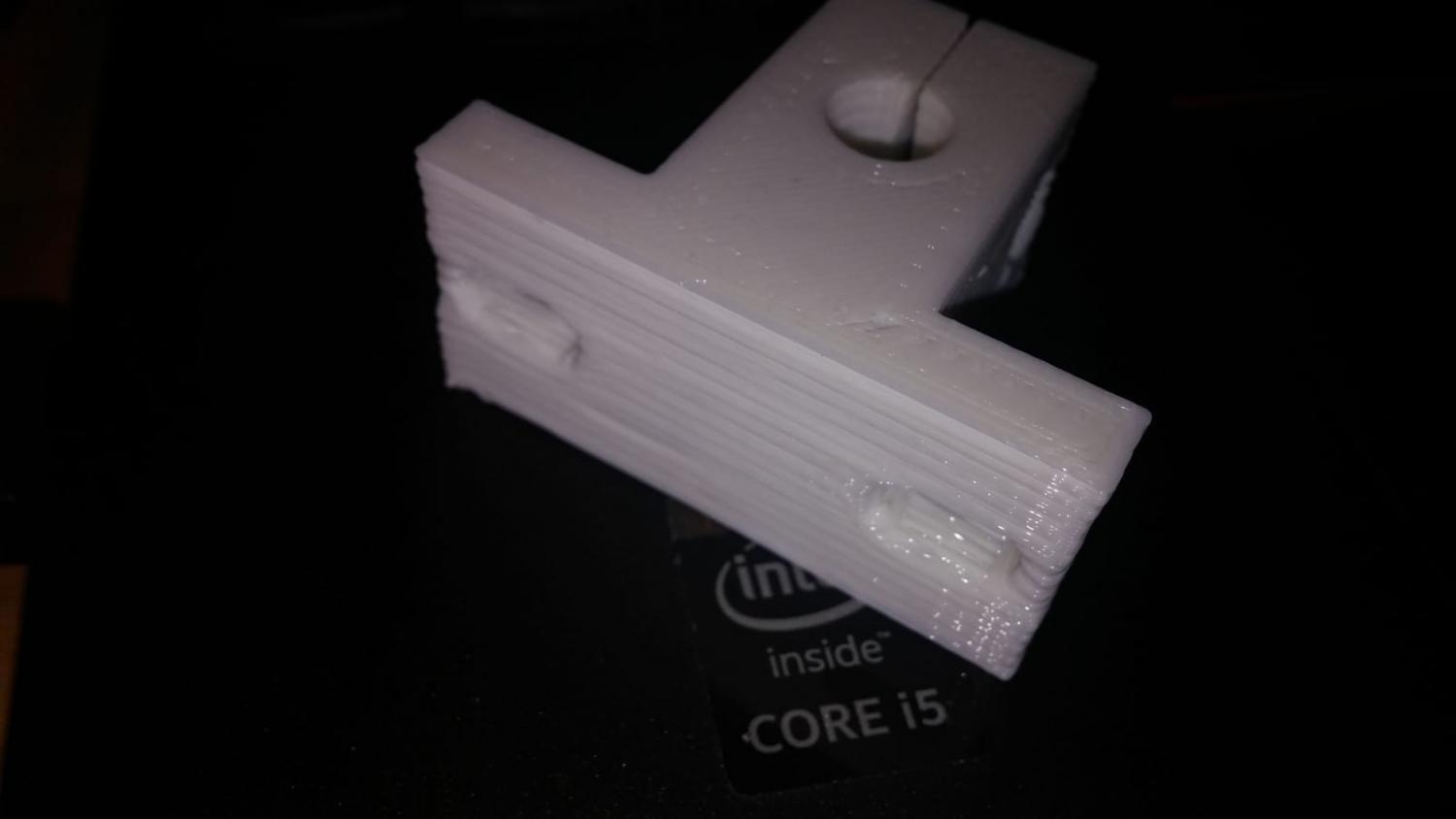

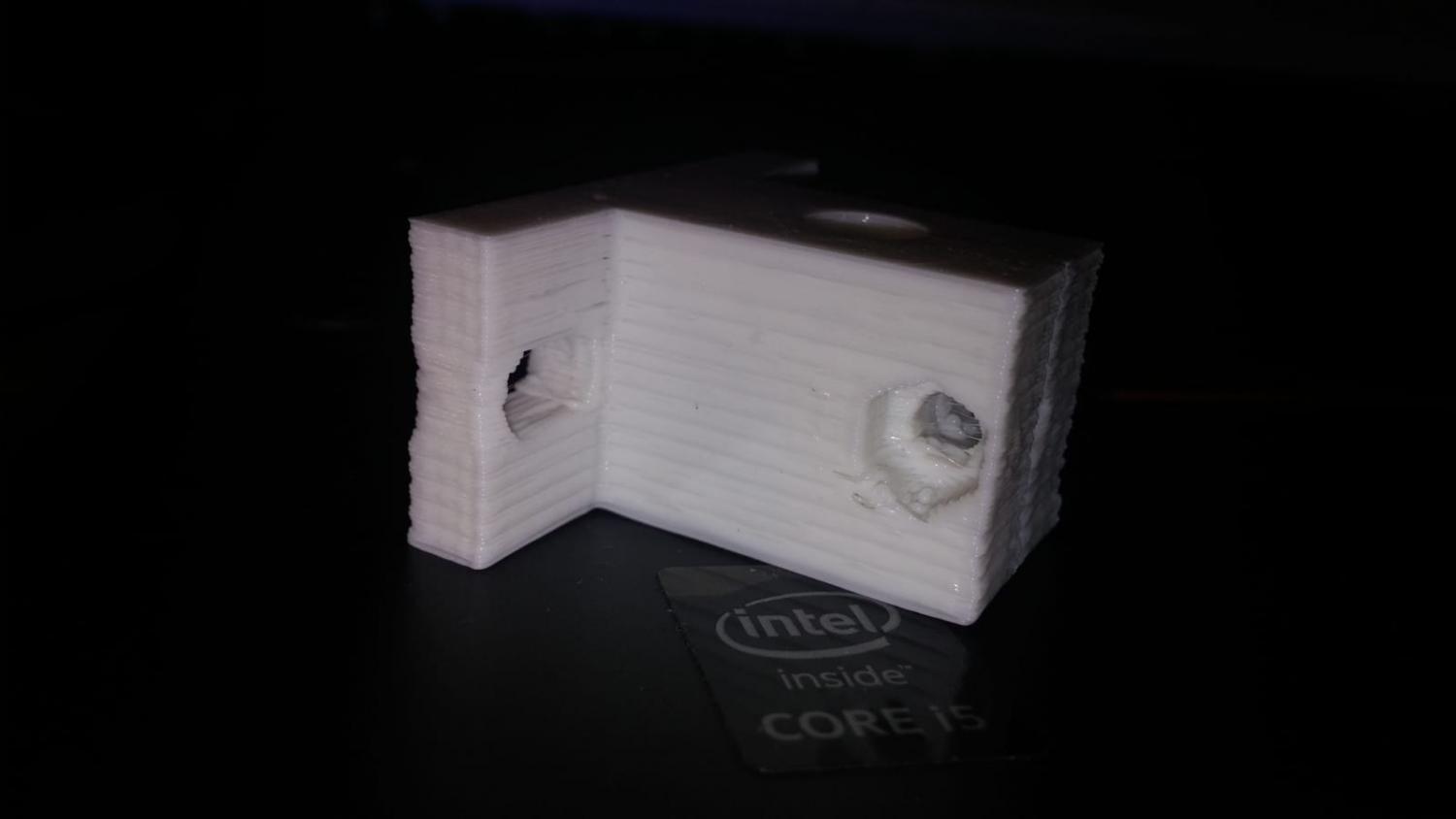

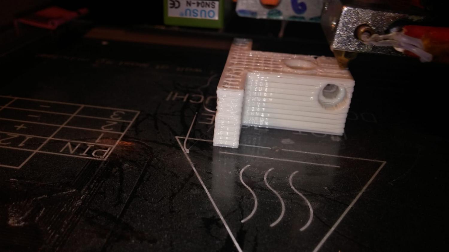

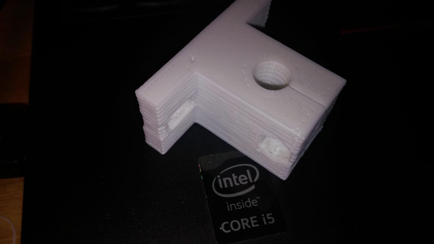

Ciao a tutti,ho un problema con la mia stampante,in pratica ogni 5 layer c'è ne uno che non è ben attaccato, uso il Pla a temperatura 195 gradi,il piatto a 55 gradi, e l'estrusore ha anche delle ventole che evitano che il filo si sciolga prima di arrivare all'estrusore.Potete darmi qualche suggerimento?
Vi allego una immagine del pezzo
lo z è su barre filettate?barre trapezoidali?cinghia?controlla che le chiocciole delle viti se hai montato barre filettate girino bene a me sembra che fa wooble sempre alla stessa altezza a me una volta era la chiocciola di sx della barra trapezoidale con 2 viti lente e faceva di qua e di la tipo ondeggiava l ho stretta e montato le molle antiwooble

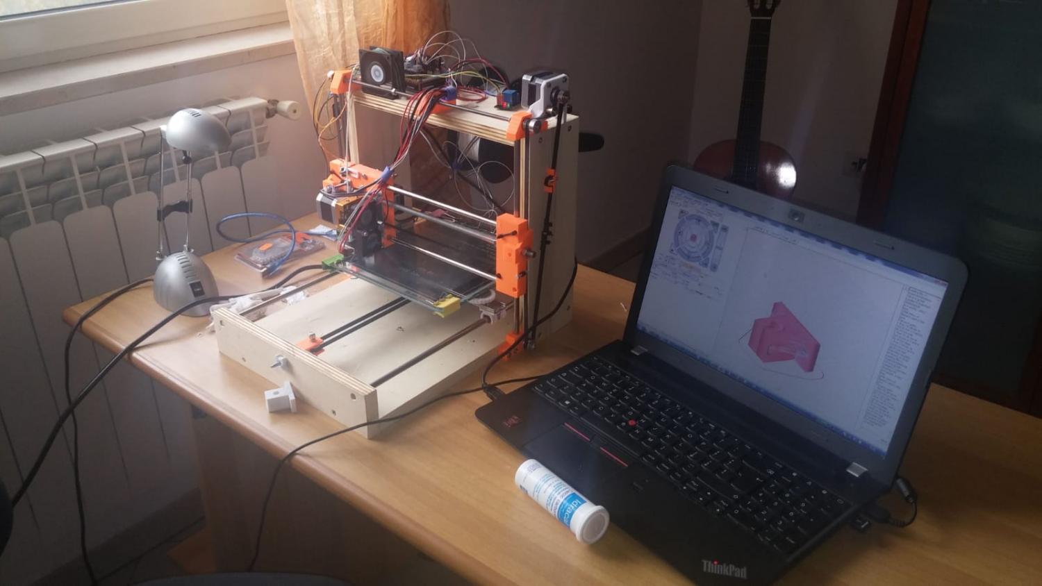

faccela vedere sta stampante fai da te foto foto 😉
Grazie per la risposta, la stampante non utilizza per l'asse z le barre filettate,usa un singolo motore che con 2 cinghie sono collegate al piatto di stampa,sull'asse x è montato l'estrusore fissato tra 2 cinghie che lo fanno spostare mentre l'asse y ha una barra filettata.Ho controllato e tutte le cinghie sono tese.Ci sono 3 cose che mi vengono in mente come cause:magari il filo ormai si sta rovinando anche se lo conservo nella busta di plastica con i sacchettini assorbi umidità,oppure può essere il tubo dell'estrusore che è poco poco più grande dell'ugello,o magari(ma non credo) qualche regolazione software.
Ecco la foto della stampante, spero si capisca abbastanza 😅
dico una stupidata ma sicuramente lo avrai gia controllato la cinghia dell asse z di destra possiede i stessi denti di quella di sinistra ed è montata gemella anche la ghiera dentata?
nel senso puo essere che ogni centimetro di salita per esempio una sale un decimo di meno e cosi via?visto che il problema sta in altezza?
poi scusa dalla foto non si vede l asse z sale e scende con cinghie ma dove scorre su barre lisce su guide o su cosa?
scusa hovisto ora scorre su barre lisce
cmq tutta sta cinghia lunga aivoglia a wooble boh alzo le mani 🙂
