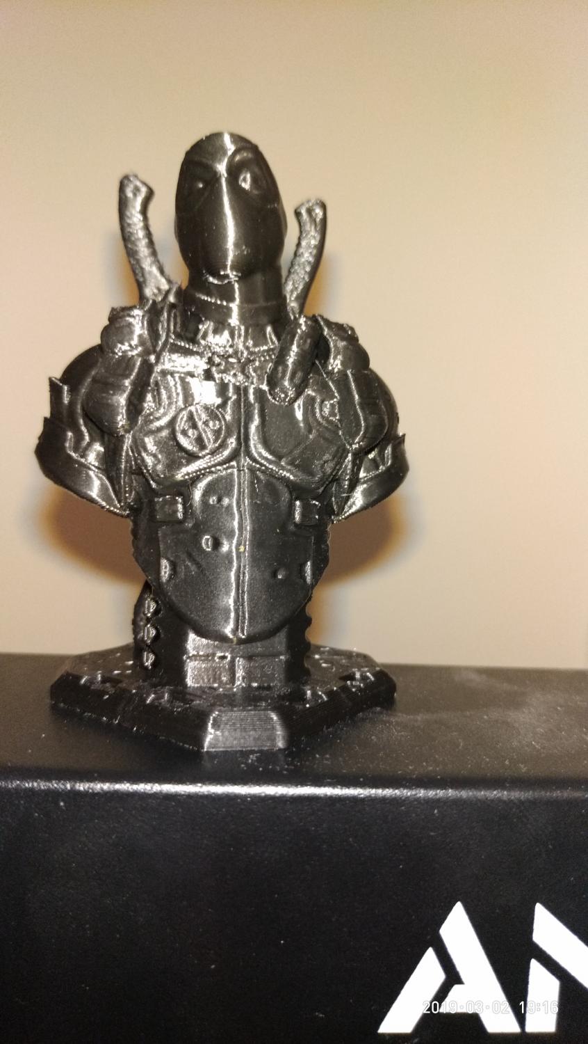

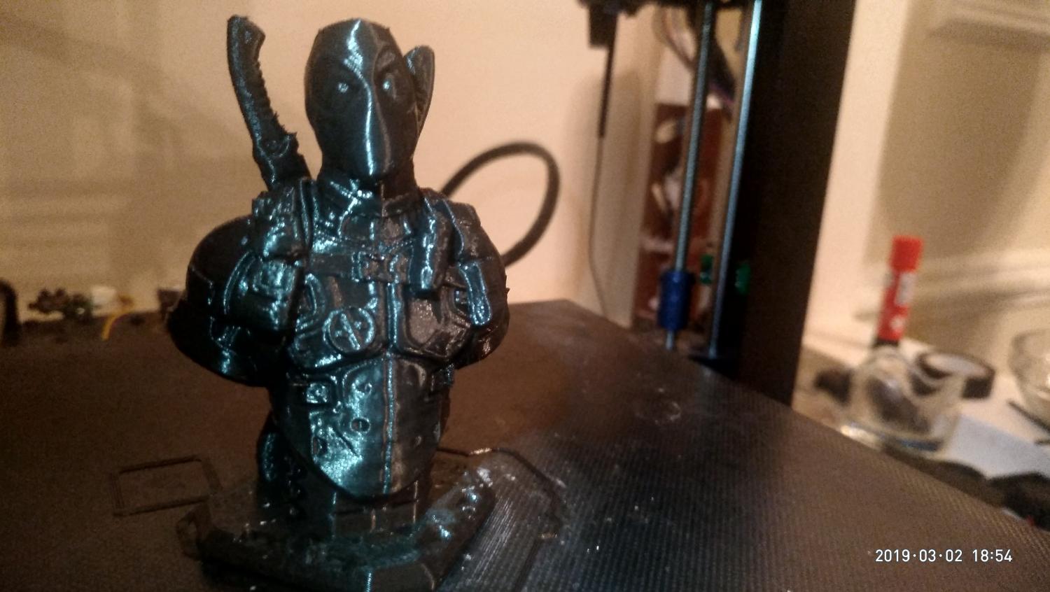

Tomto Inviato 2 Marzo 2019 Condividi Inviato 2 Marzo 2019 Premetto che io disegno componenti meccaniche e non sono molto interessato al tipo di stampa in foto (o meglio non ancora) ,ma ho scaricato l'stl di Deadpool giusto per vedere come veniva E' una miniatura di 8 cm layer 0.2 nozzle 0.4 1 Cita Link al commento Condividi su altri siti Altre opzioni di condivisione...
Joker78 Inviato 2 Marzo 2019 Condividi Inviato 2 Marzo 2019 Molto molto bella 1 Cita Link al commento Condividi su altri siti Altre opzioni di condivisione...
iLMario Inviato 2 Marzo 2019 Condividi Inviato 2 Marzo 2019 Molto bella. E' nero? Che filamento sarebbe? 1 Cita Link al commento Condividi su altri siti Altre opzioni di condivisione...
Tomto Inviato 2 Marzo 2019 Autore Condividi Inviato 2 Marzo 2019 1 ora fa, iLMario dice: Molto bella. E' nero? Che filamento sarebbe? pla + sunlu nero .Faccio qualche blanda prova di stampa ed alzo la temperatura di 3 o 5 gradi alla volta finchè il pla non diventa nero lucido.In questo modo i layer (secondo me) si fondono meglio .Le temp tower test mi traggono in inganno ,va a finire che mi fanno scrgliere una temperatura che sembra quella giusta e poi non lo è Cita Link al commento Condividi su altri siti Altre opzioni di condivisione...

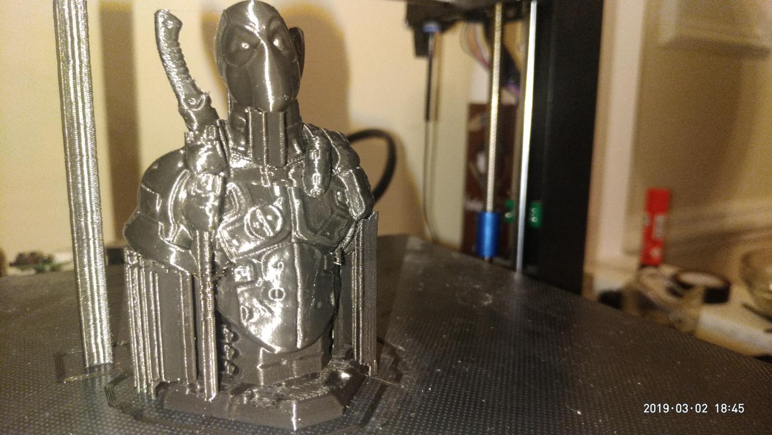

iLMario Inviato 3 Marzo 2019 Condividi Inviato 3 Marzo 2019 Stesso PLA mio. Lo odio, mi fa schifo, come resa. è troppo lucido, forse perchè "plus", sembra fintissimo, almeno nelle mie stampe. Hai provato altri PLA neri te ? Resta comunque il fatto che con stampa a 0.2, i layer, almeno dalle foto, non si vedono, complimenti! EDIT: ma perchè c'è una torre li dietro ? Sembra una torre spurgo, ma spurgo di cosa, che è monocolore ? Cita Link al commento Condividi su altri siti Altre opzioni di condivisione...
Tomto Inviato 3 Marzo 2019 Autore Condividi Inviato 3 Marzo 2019 35 minuti fa, iLMario dice: Stesso PLA mio. Lo odio, mi fa schifo, come resa. è troppo lucido, forse perchè "plus", sembra fintissimo, almeno nelle mie stampe. Hai provato altri PLA neri te ? Resta comunque il fatto che con stampa a 0.2, i layer, almeno dalle foto, non si vedono, complimenti! EDIT: ma perchè c'è una torre li dietro ? Sembra una torre spurgo, ma spurgo di cosa, che è monocolore ? Ho provato pla anycubic molto più resistente del sunlu ma esteticamente il risultato lascia a desiderare . Il sunlu non è il top ma lo prendo perchè costa poco .Poi ho provato un campione di pla ultra p preso da 3d italy un negozio qui a Roma , è opaco il filo costante a 1.75 ...tutta un'altra storia ma è costoso percio' ora uso sunlu che attualmente per qualche strano motivo oggi su amazon costa un'esagerazione 46.81 euro ... non c'e piu la spedizione prime boh.....La torre l'ho messa per sbaglio Cita Link al commento Condividi su altri siti Altre opzioni di condivisione...
iLMario Inviato 3 Marzo 2019 Condividi Inviato 3 Marzo 2019 Hai una foto di quello opaco, per caso ? Il sunlu è paurosamente lucido, proprio non lo sopporto. Cita Link al commento Condividi su altri siti Altre opzioni di condivisione...
Tomto Inviato 3 Marzo 2019 Autore Condividi Inviato 3 Marzo 2019 1 ora fa, iLMario dice: Hai una foto di quello opaco, per caso ? Il sunlu è paurosamente lucido, proprio non lo sopporto. Purtroppo no come ti dicevo era solo un campione c'ho fatto cubi di calibrazione test di ortogonalità per il marlin skew perché aveva un ottima stabilità termica ...stampe che ho poi buttato Cita Link al commento Condividi su altri siti Altre opzioni di condivisione...
Joker78 Inviato 3 Marzo 2019 Condividi Inviato 3 Marzo 2019 10 minuti fa, Tomto dice: Purtroppo no come ti dicevo era solo un campione c'ho fatto cubi di calibrazione test di ortogonalità per il marlin skew perché aveva un ottima stabilità termica ...stampe che ho poi buttato Ha me piace il risultato finale, per non parlare della definizione. 1 Cita Link al commento Condividi su altri siti Altre opzioni di condivisione...

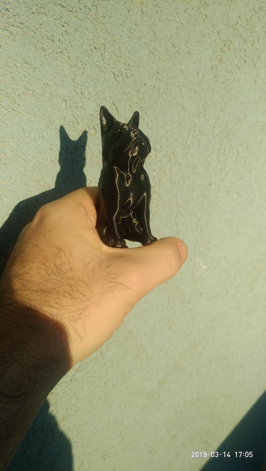

Tomto Inviato 14 Marzo 2019 Autore Condividi Inviato 14 Marzo 2019 un cane di prova tanto per vedere come andava la stampante dopo aver rimesso il motore originale dell'estrusore 1 Cita Link al commento Condividi su altri siti Altre opzioni di condivisione...
