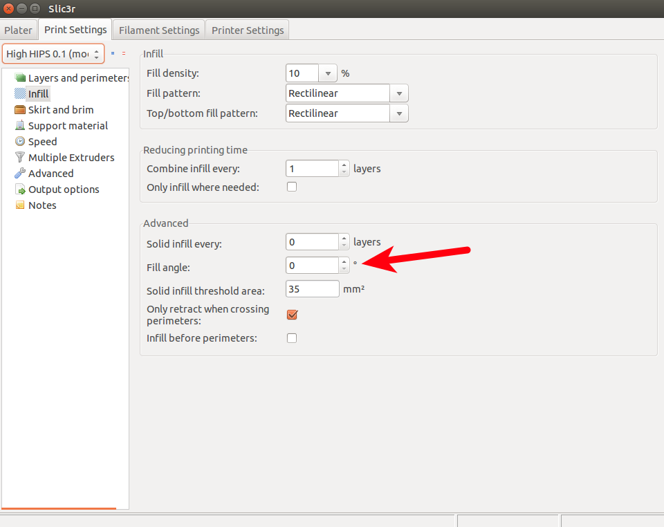

Ciao ragazzi, mi chiedevo: è possibile con slic3r dare la direzione del top/bottom fill pattern?
mi spiego meglio... nel settaggio del top/bottom uso il pattern rectilinear.
Innanzitutto partiamo dal file: è una stecca lunga 10 cm, larga 1 cm e spessa 1cm.... slic3r prima fa la parete con linee "orizzontali" poi riempe con linee perpendicolari. io vorrei che le linee del riempimento del top e del bottom siano parallele a quelle della parete in modo da creare una trama identica.
è possibile?
spero di essermi spiegato bene XD
grazie
Ciao!
Se non ho capito male, l'opzione "Fill Angle" dovrebbe fare al caso tuo... (Screenshot di Slic3r 1.2.7)
Eventualmente fai un "preview" per vedere il tracciato che seguirà l'estrusore e vedi se come ti serve.
Ho utilizzato questo comando...Ma alla fine "incrocia" sempre..esempio...bottom (riempimento perpendicolare) layer successivo riempimento parallelo, poi perpendicolare è così via.. e quando arriva al top è di nuovo perpendicolare alle pareti...io vorrei pareti e riempimento paralleli dal primo all'ultimo layer... Tutto questo perché vorrei una "trama uniforme"....

Scusami se ho capito bene vuoi che faccia tutte le linee dell'infill parallele senza incroci? ci deve essere un modo dove si disabilita la rotazione dell'infill.
se riusciresti a fare uno schizzo magari si capirebbe meglio e forse risolviamo, poi comunque con l'ultima versione di slic3r c'è la preview del toolpath percio poi ti basta provare e poi controllare nel toolpath preview ... :) no?
Devi divertirti sulle varianti dell'infill forse mettendo 180° o 360° di rotazione vengano tutti da un verso ;)
Ma che differenza C'e tra rectilinear e line? nella tendina dell'infill. hai tentato le variabili di angolo con tutti e due i tipi comunque in Slic3r 1.2.1 ha anche il "toolpath preview" e vedi subito se e come vuoi vedi layer per layer :) se ho tempo faccio qualche prova
In definitiva tu vorresti stampare un parallelepipedo con l'infill tutto lineare parallelo senza incroci? giusto?
