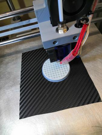

iLMario Inviato 4 Marzo 2019 Condividi Inviato 4 Marzo 2019 Ad oggi, la migliore superficie di stampa, quale sarebbe, lo specchio? Oltre a quelli citati, c'è altro? Cita Link al commento Condividi su altri siti Altre opzioni di condivisione...
FoNzY Inviato 4 Marzo 2019 Condividi Inviato 4 Marzo 2019 8 minuti fa, iLMario dice: Ad oggi, la migliore superficie di stampa, quale sarebbe, lo specchio? Oltre a quelli citati, c'è altro? sento tanto nominare lo specchio ultimamente ma non capisco perche' dovrebbe essere piu' piatto di un vetro!? secondo me è il vetro il piano migliore, economico e bello piatto..... Cita Link al commento Condividi su altri siti Altre opzioni di condivisione...
iLMario Inviato 4 Marzo 2019 Autore Condividi Inviato 4 Marzo 2019 Forse perché lo specchio se non piatto deforma l'immagine ed uno specchio che deforma non è vendibile quindi hanno controlli più accurati in fase di produzione Un vetro se anche non fosse al 100% piano, non se ne accorgerebbe nessuno Cita Link al commento Condividi su altri siti Altre opzioni di condivisione...
Tomto Inviato 4 Marzo 2019 Condividi Inviato 4 Marzo 2019 17 minuti fa, iLMario dice: Forse perché lo specchio se non piatto deforma l'immagine ed uno specchio che deforma non è vendibile quindi hanno controlli più accurati in fase di produzione Un vetro se anche non fosse al 100% piano, non se ne accorgerebbe nessuno vero ma lo specchio è molto fragile uno temperato poi costa di più comunque sia un vetro normale ma anche quello che hai se non è deformato va bene lo stesso . Sono d'accordo con FoNzy alla fine il vetro è la scelta migliore Cita Link al commento Condividi su altri siti Altre opzioni di condivisione...
iLMario Inviato 4 Marzo 2019 Autore Condividi Inviato 4 Marzo 2019 Un 5mm temprato? Cita Link al commento Condividi su altri siti Altre opzioni di condivisione...
jagger75 Inviato 5 Marzo 2019 Condividi Inviato 5 Marzo 2019 lo specchio deforma e non deforma allo stesso moto del vetro solo che è un po piu fragile dato che l ho provato uno di ikea da 4 mm 🙂 consiglio il vetro è migliore la differenza con lo specchio è solo in una cosa a mio parere: che fa molto figo vedere il piano specchiato è gajardo (tutto qua) per il resto attacca nello stesso modo del vetro normale p.s. un altra differenza se prendete uno di ikea meno di 4 mm dopo un paio di ore si brucia la pellicola a specchio(per l appunto) attaccata dietro il vetro su quello piu spesso ancora no non so perche Cita Link al commento Condividi su altri siti Altre opzioni di condivisione...
marcottt Inviato 5 Marzo 2019 Condividi Inviato 5 Marzo 2019 Non ne sono certo ma l'unica differenza tra vetro e specchio è che i "normali" specchi industriali sono più precisi dei "normali" vetri. E poi sono più fighi Inviato dal mio SM-G935F utilizzando Tapatalk 1 Cita Link al commento Condividi su altri siti Altre opzioni di condivisione...
iLMario Inviato 5 Marzo 2019 Autore Condividi Inviato 5 Marzo 2019 Del figo non mi interessa. Se devo cambiare, cambio con il meglio. Quindi un normale vetro da 4mm? Cita Link al commento Condividi su altri siti Altre opzioni di condivisione...
jagger75 Inviato 5 Marzo 2019 Condividi Inviato 5 Marzo 2019 ma come non ti interessa ma vuoi mettere un bello specchio che riflette la stampa poi i led colorati che cambiano continuamente con lo specchio effetto discoteca poi ci metti uno stereo con chiavetta usb a palla anzi anche la palla a vetri che gira due ruote un sensore che la stampante ti segue per tutta casa cosi controlli la stampa due ali quando vai al piano di sopra il sensore vocale che urli APRITI SESAMO e lo sportello del box si apre ecc ecc magari gli dai un anima e gli dici FRAIDAY oppure ALL a che punto sei con la stampa e ci metti un occhi rosso che ti guarda e ti dice MA NOI PERCHE ESISTIAMO QUANDO SARA TUTTO BUIO AVRO PAURA? (quella dell occhio rosso non so in quanti la capiscono 🙂 ) insomma quando si tratta di castomizzare siamo tutti un po coatti dentro senno che li fai a fare i pezzi colorati che spiccano sulla struttura nera o bianca che sia e dici che non ti interessa del figo?... mah ahahh no scherzo cmq specchi seri costano un fottio 1 Cita Link al commento Condividi su altri siti Altre opzioni di condivisione...
Tomto Inviato 5 Marzo 2019 Condividi Inviato 5 Marzo 2019 2 ore fa, iLMario dice: Del figo non mi interessa. Se devo cambiare, cambio con il meglio. Quindi un normale vetro da 4mm? Ma anche da 3mm va bene .Lo specchio meglio lasciarlo stare se si rompe porta iella , sono 7 anni di stampe sfortunate.. dopo altro che bestemmie ...conoscendo iLMario diventerebbe l'antiCristo 2 Cita Link al commento Condividi su altri siti Altre opzioni di condivisione...
