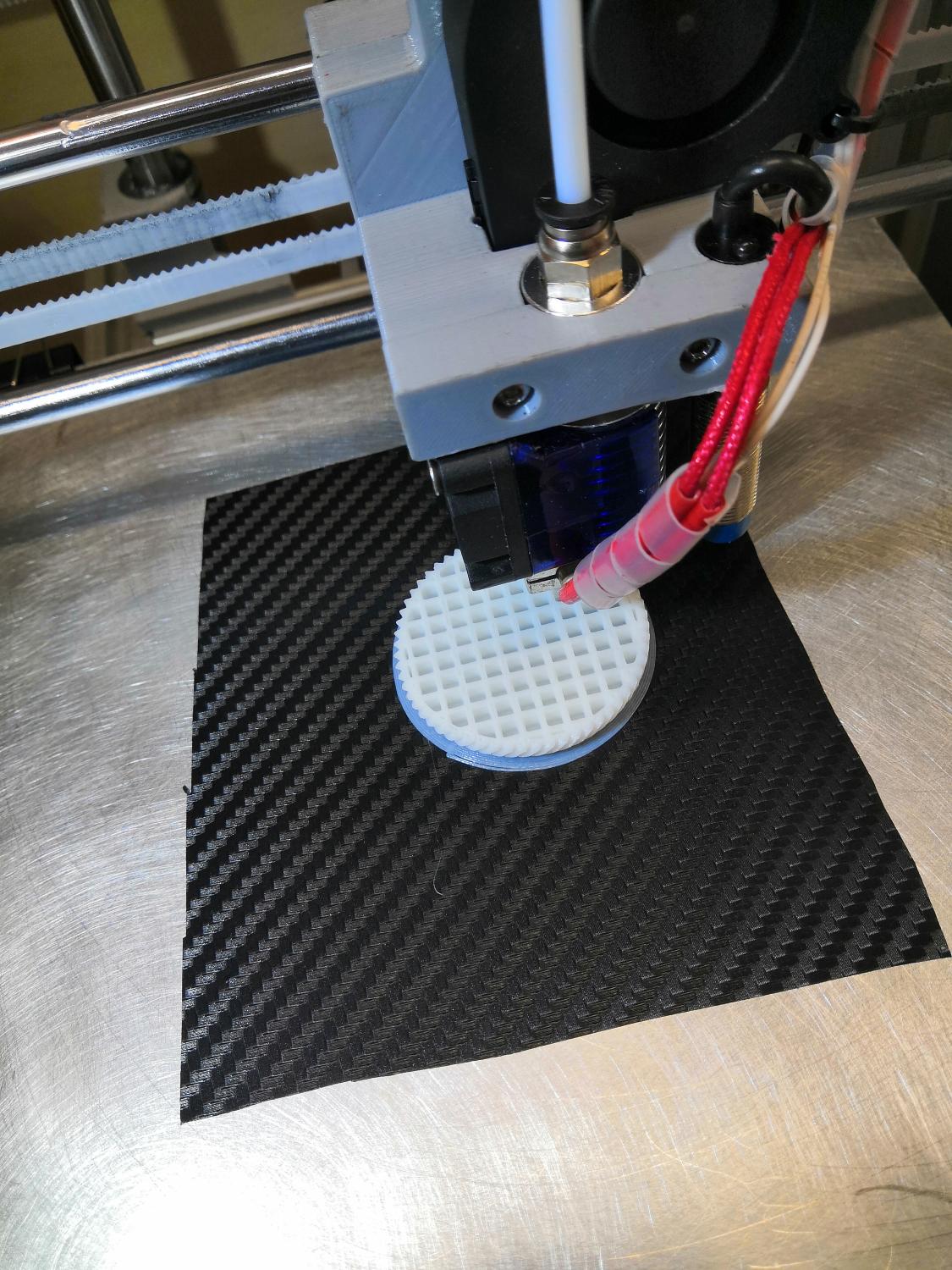

BI3D Inviato 6 Aprile 2019 Condividi Inviato 6 Aprile 2019 Io sto stampando su piano in alluminio con pellicola per car wrapping, buona adesione senza lacca o colla e lscia una filigrana particolare 😊 VID_23420106_100036_747.mp4 Cita Link al commento Condividi su altri siti Altre opzioni di condivisione...
