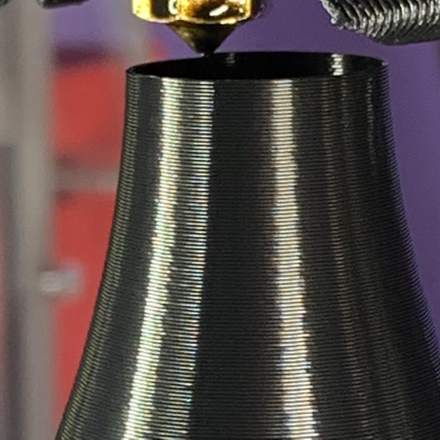

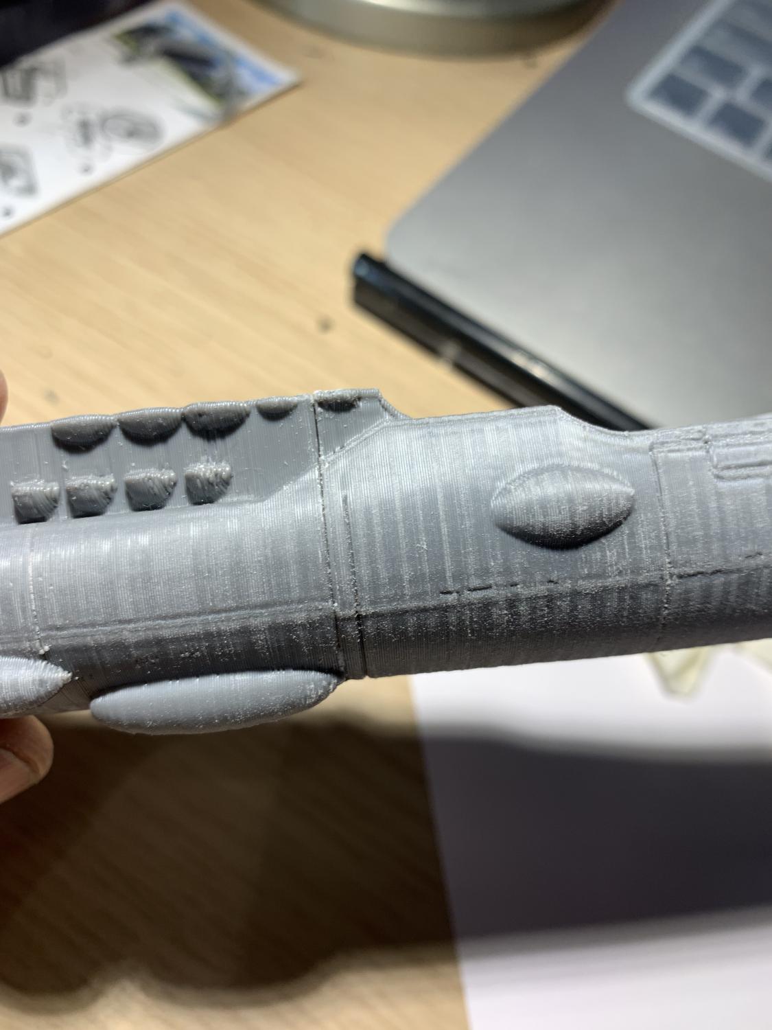

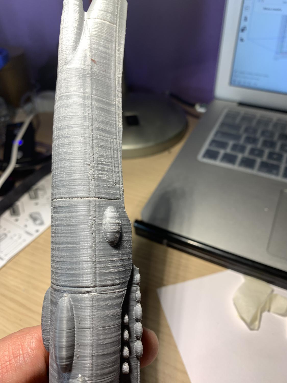

Ho cominciato a stampare la Yamato che ho visto nella galleria delle stampe, e si è evidenziato un problema che io mi sono spiegato così..:
per qualche motivo l’estrusore cambia quantità di filo estruso.. ho notato anche che la ventola di raffreddamento non ha un andamento regolare.. rallenta per alcuni secondi poi si rimette alla velocità ..e che questi rallentamenti corrispondo all’accensione di un led rosso nella scheda( immagino il bed) quindi penso potrebbe essere il trasformatore che non da corrente costante alla scheda... cosa ne pensate? Gli anelli sono costanti in tutte le facce della stampa...

Misura il filo e vedi se la misura è corretta, altrimenti se fosse mettiamo 18mm lo inserici nello slicer, ma vedendo credo sia anche un problema di barre, come se ci fosse del gioco o sulla chiocciola, oppure la barra che o è storta o non scorre bene, sempre che tu abbia una stampante stile prusa, indica anche che stampante hai, e il tipo di filamento.
Anche ha me la ventola modula la potenza, aumenta o diminuisce ha secondo del calore prodotto, parlo per quella dell'estrusore, per quella layer deve rimanere costante.
Controlla anche la scala della temperatura sia estrusore che piatto, noterai variazioni di temperatura in tutti e due durante i cicli di lavorazione, mettiamo l'estrusore ha 200° e il bed ha 75°, l'estrusore arriva fino ha 200° e stacca, (lo dico grossolanamente) il calore generato continuerà ad aumentare per qualche istante, mettiamo fino ha 201°, poi tenderà ha scendere, metti fino ha 199°, per poi risalire, questo diciamo è il range giusto in cui deve lavorare l'estrusore, se invece noti differenze da due gradi in su vuol dire che devi regolare il pid.

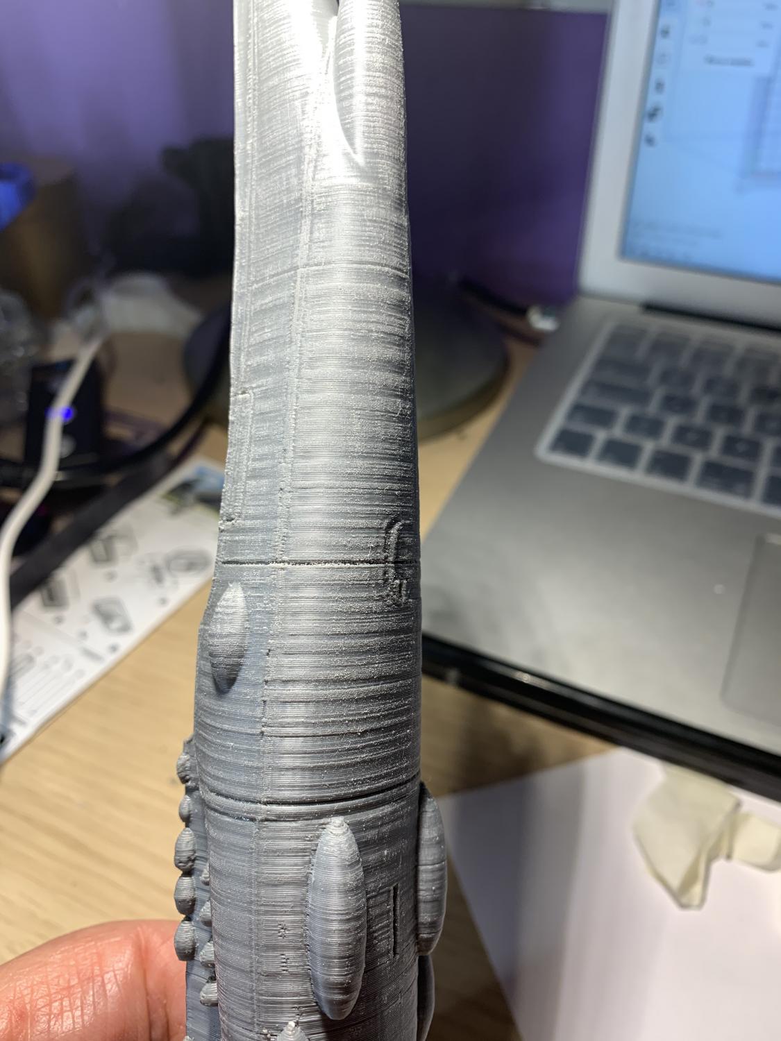

Proverò a vedere le temperature, le barre non credo abbiano problemi.. fino alla settimana scorsa non avevo questi risultati.. vedi sotto...
geetech Prusa i3 B bella modificata..😁
Gia non ti avevo riconosciuto 😅, allora strana sta cosa, o è il filamento che non è regolare ma altro che 0.5 di tolleranza
Comunque spesso con le bobine, inizi con una misura e da mezzo in poi te ne trovi un'altra.
35 minuti fa, Andyrok dice:
Controllerò temperature filo e flow...  e vref dellestrusore..🙁vediamo cosa risulta...
Anche perché è strano le altre stampe anche più complesse son venute belle.
