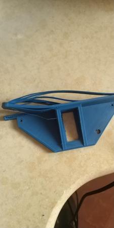

Hinokami Inviato 15 Marzo 2019 Inviato 15 Marzo 2019 Alla fine l'ho trovata, ho aumentato la vref del motore estrusore e finalmente si stampa il PETG AMAZON anche a 0.3. Ho dovuto aumentare di molto, da 0.75 a 1.00 ma sembra funzionare, qualche colpetto lo dà ancora, ma poca cosa, risolvibile con diminuzione di flusso e magari diminuendo la velocità di retrazione. Rimane la convinzione che il filamento abbia dei limiti suoi e la "finestra" di valori per poterlo usare correttamente non è ampia. Risultati migliori e senza tanti patemi sicuramente con nozzle 0.4 come dicono molti. Rapporto prezzo/prestazioni sopra la sufficienza, ma non di molto. 1 Cita
mbaco Inviato 16 Marzo 2019 Autore Inviato 16 Marzo 2019 Il 15/03/2019 at 22:26, Hinokami ha scritto: Alla fine l'ho trovata, ho aumentato la vref del motore estrusore e finalmente si stampa il PETG AMAZON anche a 0.3. Ho dovuto aumentare di molto, da 0.75 a 1.00 ma sembra funzionare, qualche colpetto lo dà ancora, ma poca cosa, risolvibile con diminuzione di flusso e magari diminuendo la velocità di retrazione. Rimane la convinzione che il filamento abbia dei limiti suoi e la "finestra" di valori per poterlo usare correttamente non è ampia. Risultati migliori e senza tanti patemi sicuramente con nozzle 0.4 come dicono molti. Rapporto prezzo/prestazioni sopra la sufficienza, ma non di molto. Expand È Na chiavica, meglio spendere 5 euro in più. Cita
Hinokami Inviato 16 Marzo 2019 Inviato 16 Marzo 2019 Per nozzle 0.4 io lo consiglio, ma effettivamente è più facile che sia la vostra stampante "predisposta" a stamparlo piuttosto che voi riusciate a impostarlo correttamente. 1 Cita
Hinokami Inviato 17 Marzo 2019 Inviato 17 Marzo 2019 A conferma di tutto quanto detto su sto PETG, Il nozzle 0.3 si è intasato durante la stampa di 6 ore, Stessi modelli, stesso programma, stesse impostazioni ma con nozzle 0.4 (per ovvie ragioni è durata meno) in 3 ora la stampa è riuscita. 1 Cita
