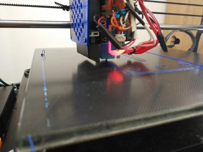

mbaco Inviato 6 Marzo 2019 Autore Condividi Inviato 6 Marzo 2019 Allora ho appena fatto partire una stampa a 235 e 80 gradi di piano ricalibrata asse z dai finecorsa ricalibrato bltouch ecc... Appena lanciata la stampa tutto sembra funzionare in maniera perfetta... Anche se prima di partire ho dato una pulita al piano con alcool alimentare aderito il primo layer in maniera perfetta... Vi aggiorno Cita Link al commento Condividi su altri siti Altre opzioni di condivisione...

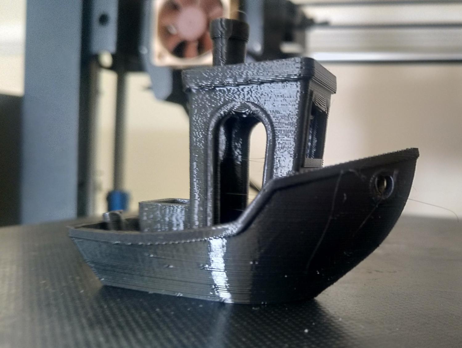

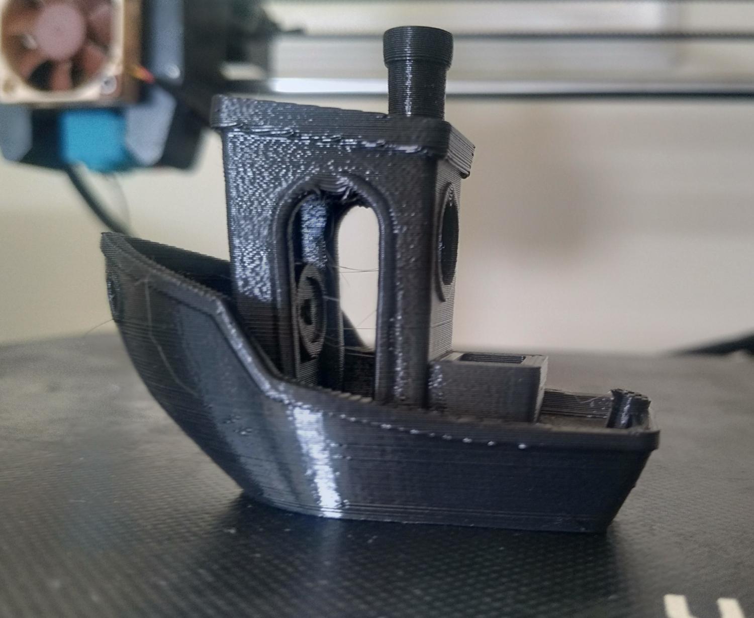

AlexPA Inviato 6 Marzo 2019 Condividi Inviato 6 Marzo 2019 18 ore fa, Tomto dice: Adesso 4 mm con il clone della bontech ma devo dire che ho fatto solo un cubo e con il pet ice filament (l'ho preso perchè costa poco però la bobina è da 750 g) che è facile da stampare. ma sembra un pet g anomalo si stampa anche a 210 gradi con piatto a 60 . Forse è trattato con qualcosa .Domani faccio qualche stampa e posto alcune foto , speriamo bene...potrei aver preso una fregatura Poco fa ho fatto una prova di stampa con il valore di retrazione a 4,00mm come l'hai impostato tu, ma dopo nemmeno 6 layers ho interrotto perché l'hotend rimaneva letteralmente sollevato dal pezzo, per cui sto rifacendo la barchetta con il mio valore solito da 0,80mm Cita Link al commento Condividi su altri siti Altre opzioni di condivisione...
mbaco Inviato 6 Marzo 2019 Autore Condividi Inviato 6 Marzo 2019 Niente da fare adesso ho provato ad abbassare la velocità... Anche se sto notando una cosa strana dentro il riempimento... Come se sullo stesso layer le pareti non aderiscono l una con l altra Cita Link al commento Condividi su altri siti Altre opzioni di condivisione...
mbaco Inviato 6 Marzo 2019 Autore Condividi Inviato 6 Marzo 2019 Noto che intorno all hotend si accumula materiale non mi succede mai con il PLA Cita Link al commento Condividi su altri siti Altre opzioni di condivisione...

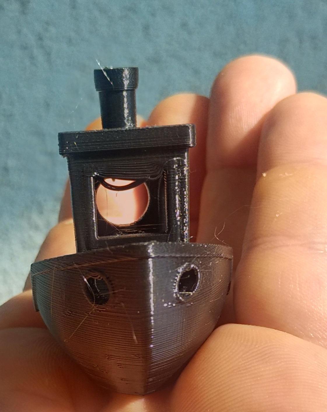

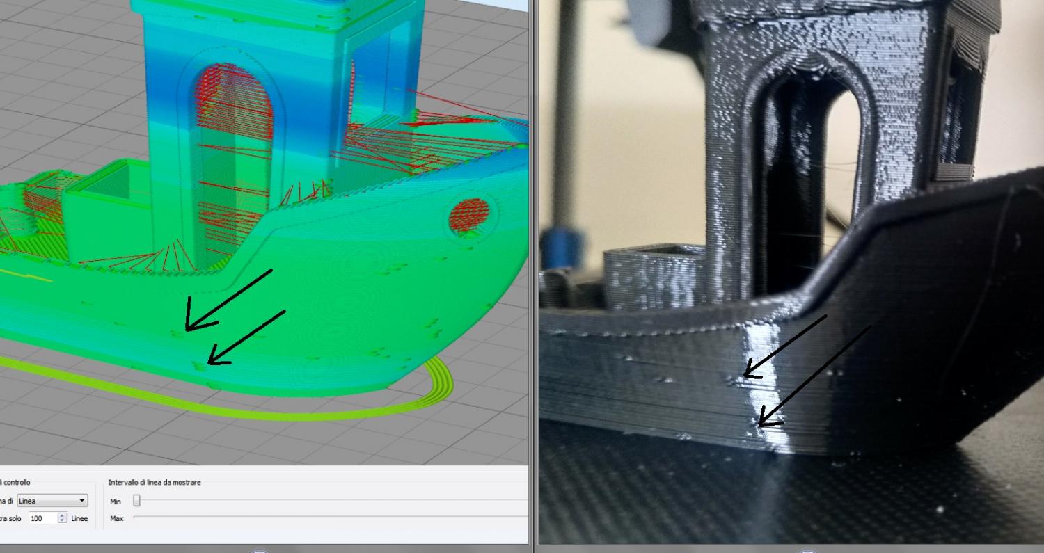

Tomto Inviato 6 Marzo 2019 Condividi Inviato 6 Marzo 2019 @AlexPA Ho dovuto impostare la temperatura a 220 gradi ma penso di provare ad aumentare la temperatura(i layer non si fondono come piace a me) 210 gradi sul cubo di calibrazione sembrava bastassero. Molte imperfezioni combaciano con i punti di retrazione sullo slicer, devo lavoraci. I parametri di ponte invece li ho toppati alla grande infatti la stampa fa schifo .Cosa che però mi piace è che il filamento ha un ottima stabiltà dimensionale oltre alle foto un brevissimo video della stampa V90306-115519.mp4 V90306-115519.mp4 1 Cita Link al commento Condividi su altri siti Altre opzioni di condivisione...
AlexPA Inviato 6 Marzo 2019 Condividi Inviato 6 Marzo 2019 22 minuti fa, Tomto dice: @AlexPA Ho dovuto impostare la temperatura a 220 gradi ma penso di provare ad aumentare la temperatura(i layer non si fondono come piace a me) 210 gradi sul cubo di calibrazione sembrava bastassero. Molte imperfezioni combaciano con i punti di retrazione sullo slicer, devo lavoraci. I parametri di ponte invece li ho toppati alla grande infatti la stampa fa schifo .Cosa che però mi piace è che il filamento ha un ottima stabiltà dimensionale oltre alle foto un brevissimo video della stampa Vedo che il tuo filamento è PET, il mio invece per l'esattezza è PETG (della Sunlu) e i valori di temperatura con cui sto in questo momento stampando la barchetta sono 240/70 ma ho usato il piano anche a 90°. Per quel che vedo non noto i punti di retrazione che si sono verificati nel tuo caso, e che anche io ho riscontrato quando ho usato il PLA della Geeetech. Appena finisce la stampa, pubblico alcune foto 26 minuti fa, Tomto dice: @AlexPA Ho dovuto impostare la temperatura a 220 gradi ma penso di provare ad aumentare la temperatura(i layer non si fondono come piace a me) 210 gradi sul cubo di calibrazione sembrava bastassero. Molte imperfezioni combaciano con i punti di retrazione sullo slicer, devo lavoraci. I parametri di ponte invece li ho toppati alla grande infatti la stampa fa schifo .Cosa che però mi piace è che il filamento ha un ottima stabiltà dimensionale oltre alle foto un brevissimo video della stampa P.S. qualche giorno fa avevo stampato il cubo di calibrazione con temparature 240/90 e retrazione al solito a 0,80mm e tutto era andato alla perfezione. Dopo qualche giorno ho riprovato con il cubo e i layer avevano molto spazio tra loro, tanto che guardando in controluce si vedeva la luce che passava. Immaginando che fosse un problema di sotto estrusione, poco fa, prima di iniziare a stampare la barchetta, ho adoperato lo spillo/strumento fornito con la stampante, ed è uscito un bel malloppo di filamento che si era accumulato all'interno, probabilmente attorno la ruota dentata, tanto che a 240° il filamento non usciva Cita Link al commento Condividi su altri siti Altre opzioni di condivisione...
