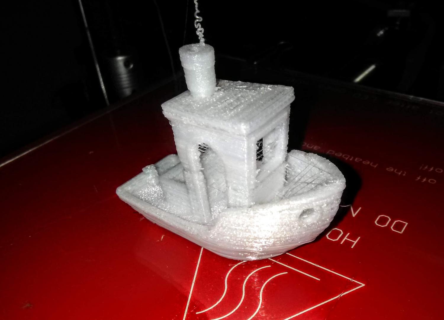

Tomto Inviato 6 Marzo 2019 Inviato 6 Marzo 2019 Il 06/03/2019 at 18:20, AlexPA ha scritto: Vedo che il tuo filamento è PET, il mio invece per l'esattezza è PETG (della Sunlu) e i valori di temperatura con cui sto in questo momento stampando la barchetta sono 240/70 ma ho usato il piano anche a 90°. Per quel che vedo non noto i punti di retrazione che si sono verificati nel tuo caso, e che anche io ho riscontrato quando ho usato il PLA della Geeetech. Appena finisce la stampa, pubblico alcune foto P.S. qualche giorno fa avevo stampato il cubo di calibrazione con temparature 240/90 e retrazione al solito a 0,80mm e tutto era andato alla perfezione. Dopo qualche giorno ho riprovato con il cubo e i layer avevano molto spazio tra loro, tanto che guardando in controluce si vedeva la luce che passava. Immaginando che fosse un problema di sotto estrusione, poco fa, prima di iniziare a stampare la barchetta, ho adoperato lo spillo/strumento fornito con la stampante, ed è uscito un bel malloppo di filamento che si era accumulato all'interno, probabilmente attorno la ruota dentata, tanto che a 240° il filamento non usciva Expand MA PORCA MISERIA è vero sono due materiali diversi !!!! ero convinto che fosse petg ....so proprio rincojonito 1 Cita

AlexPA Inviato 6 Marzo 2019 Inviato 6 Marzo 2019 Il 06/03/2019 at 19:10, Hinokami ha scritto: ecco per capirci io arrivo fino poco sopra al timone della barchetta, poi comincia a sottoestrudere con l'inconfondibile rumore del filamento intasato.. ma come qualità di stampa siamo lì. Cosa comporta la presenza del glicolato? Expand Questo è il risultato che ho ottenuto stampando la barchetta. Tutto sommato è venuta una stampa decente, anche se nella parte alta della prua anche io ho avuto una sorta di sovraestrusione(?) del filamento. Qualche piccolo problema di ritrazione nelle aperture (la finestra quadrata) la vedo, forse meglio attorno agli archi, e comunque al momento non ho ancora stampato gli anti wobble da mettere sulle barre. P.S. Stavolta il pezzo sembra quasi saldato sul piano lavoro, a differenza delle altre volte in cui i pezzi li staccavo a mano. Mi sa che devo metterlo in acqua per fare sciogliere per bene la lacca Cita
Alep Inviato 6 Marzo 2019 Inviato 6 Marzo 2019 Effettivamente metterla in acqua ed attendere un pò scioglie la lacca e stacca il pezzo senza fatica ma il consiglio è quello di dotarti di una spatola ben affilata col manico tipo queste il manico serve a non farsi male alle manine logicamente. La forza con cui il pezzo è attaccato al piatto in genere dipende da quanto è basso il primo layer e quindi di quanto è schiacciato sul piatto. Cita
AlexPA Inviato 6 Marzo 2019 Inviato 6 Marzo 2019 Il 06/03/2019 at 21:08, Alep ha scritto: Effettivamente metterla in acqua ed attendere un pò scioglie la lacca e stacca il pezzo senza fatica ma il consiglio è quello di dotarti di una spatola ben affilata col manico tipo queste il manico serve a non farsi male alle manine logicamente. La forza con cui il pezzo è attaccato al piatto in genere dipende da quanto è basso il primo layer e quindi di quanto è schiacciato sul piatto. Ce l'ho, ma a volte lascio il pezzo in acqua per evitare di deformare le parti su cui faccio forza con la spatola Inviato dal mio Nokia 2 utilizzando Tapatalk Cita
