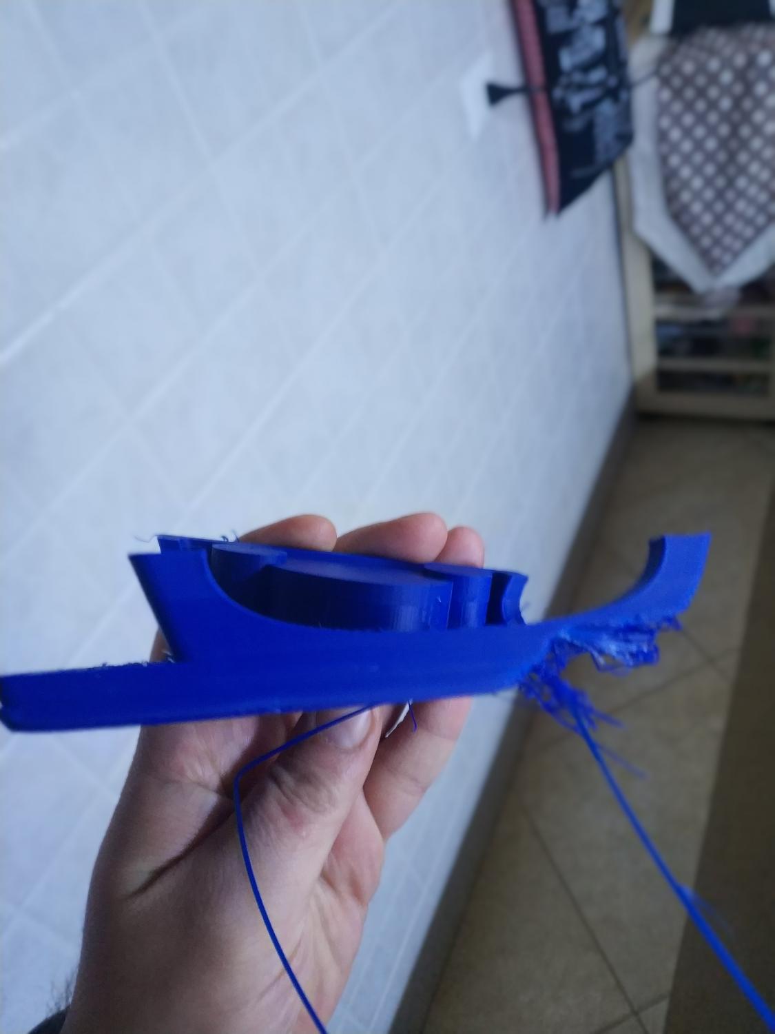

AlexPA Inviato 6 Marzo 2019 Condividi Inviato 6 Marzo 2019 12 minuti fa, mbaco dice: Cmq questo petg è veramente complicato da stampare ho notato che anche la differenza di 3 gradi cambia la qualità della stampa... Detto ciò a 235 ancora dava qualche problema a 238 la situazione è migliorata molto ma quando vado a coprire il riempimento il risultato non mi piace anche con 4 layer si notano i layer di riempimento sto provando a dare un po' più di aria all hotend speriamo domani mattina una bella sorpresa @AlexPA Dove lo hai trovato il PETG della sunlu io con il PLA+ della SunLu mi trovo uno spettacolo ma su Amazon sono spariti i prodotti SunLu. Forse riempiono con merce fresca? Sì, anche io provo a modificare le temperature di pochi gradi. Su Amazon continuo a vedere i prodotti Sunlu, infatti alcuni li ho messi tra i preferiti, compreso il PETG e anche il PLA+ nero. Tra l'altro ho ancora una bobina intera di PLA+ verde ancora da provare Cita Link al commento Condividi su altri siti Altre opzioni di condivisione...

mbaco Inviato 7 Marzo 2019 Autore Condividi Inviato 7 Marzo 2019 E niente stamattina sorpreso a, non mi era mai successo questo problema in pratica a metà stampa è traslata di 2cm. Qualcuno ha idee non mi è mai successo Cita Link al commento Condividi su altri siti Altre opzioni di condivisione...

Hinokami Inviato 7 Marzo 2019 Condividi Inviato 7 Marzo 2019 Anche per me il PETG è poco flessibile sulle impostazioni di stampa, nel senso che il gap tra settaggi giusti e sbagliati è relativamente piccolo, quindi modifiche che possono sembrare insignificanti portano ad effetti non prevedibili. Ma non lo trovo impossibile. Molto secondo me la fa il produttore. Adesso sto usando appunto il filamento amazon, Fa pochissimi fili (difetto noto del PETG o PET in generale), anche con valori di ritrazione bassi. Contrariamente a quello che leggo nei fari blog il primo layer lo tengo basso , addirittura riesco a schiacciarlo leggermente per farlo aderire. Però adesso che la bobina è aperta da 1 settimana comincia a "warpare" anche se nell'accettabile. 1 Cita Link al commento Condividi su altri siti Altre opzioni di condivisione...
AlexPA Inviato 7 Marzo 2019 Condividi Inviato 7 Marzo 2019 Anche per me il PETG è poco flessibile sulle impostazioni di stampa, nel senso che il gap tra settaggi giusti e sbagliati è relativamente piccolo, quindi modifiche che possono sembrare insignificanti portano ad effetti non prevedibili. Ma non lo trovo impossibile. Molto secondo me la fa il produttore. Adesso sto usando appunto il filamento amazon, Fa pochissimi fili (difetto noto del PETG o PET in generale), anche con valori di ritrazione bassi. Contrariamente a quello che leggo nei fari blog il primo layer lo tengo basso , addirittura riesco a schiacciarlo leggermente per farlo aderire. Però adesso che la bobina è aperta da 1 settimana comincia a "warpare" anche se nell'accettabile.Si, i valori di temperature e ritrazione del PETG hannp una gamma meno flessibile del PLA e si deve trovare la giusta combinazione tra questi, sempre al netto dell'umidità che si può accumulare nel filamento.Anche io ho notato un cerro attorcigliamemto attorno all'ugello, anche ieri sera quando ho stampato la barchetta, un po di filamento si era accumulato, bruciandosi per il calore, cadendo poi sugli strati del pezzo. A parte questo, non ho avuto gravi problemi di stampa.Forse è stato questo warping a provocare l'intasamento dell'estrusore, il filamento si era accumulato all'interno anche attorno alla ruota dentata.Più tardi posto alcune foto più chiare della barchettaInviato dal mio Nokia 2 utilizzando Tapatalk Cita Link al commento Condividi su altri siti Altre opzioni di condivisione...
