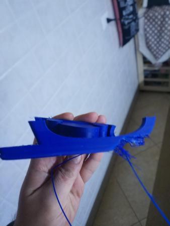

Joker78 Inviato 7 Marzo 2019 Condividi Inviato 7 Marzo 2019 Io rimango convinto che siano le temperature troppo alte che causano queste sbavature, secondo me poi magari mi sbaglio, quando si estrude alla massima tempertatura consigliata dal produttore, il filamento all'interno del nozzle diventa troppo liquido, in quel caso ecco perché anche avendo una retrazione alta non incide sulla qualità, perché il filamento che si è sciolto continua ha colare, indipendentemente dalla retrazione che richiama il filo, io abbassando le temperature ho notato delle stampe più pulite, e con meno fili molto molto meno, ma cosa più importante il nozzle rimane pulito, io con il bowden ho la retrazione ha 2.60 ma ogni tanto mi lascia qualche puntino sul lato delle stampe, quello è quel mm di materiale che pende dal nozzle, credo che quando riproverò con una retrazione al 2.80 3.00 di eliminare completamente il problema, chiaro avendo un al metal mi posso permettere di stampare con qualche ° in meno rispetto ha chi monta la gola col ptfe, ma non sempre è giusta la regola, che se stampo alla massima temperatura consentita dal produttore sia per forza il procedimento corretto. Cita Link al commento Condividi su altri siti Altre opzioni di condivisione...

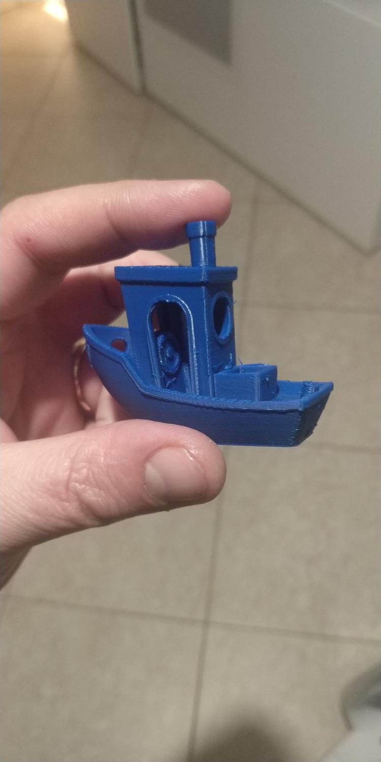

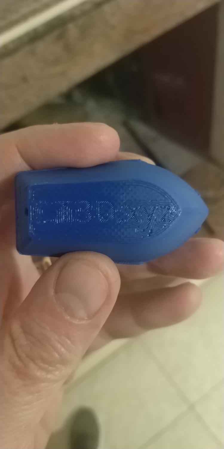

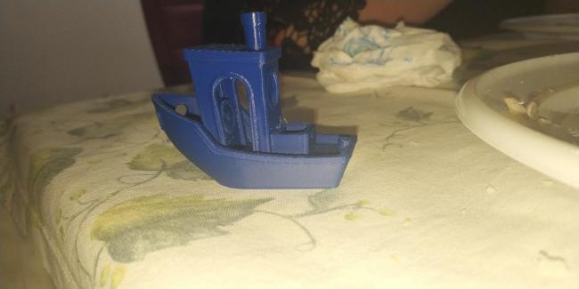

mbaco Inviato 7 Marzo 2019 Autore Condividi Inviato 7 Marzo 2019 Appena finita la il risultato è bello soddisfacente ma comunque non mi spiego cosa è successo ieri per aver spostato il layer di due centimetri... Devo riprovare a stampare con queste impostazioni il pezzo di ieri speriamo bene... 🤞 🤞 2 Cita Link al commento Condividi su altri siti Altre opzioni di condivisione...
Tomto Inviato 7 Marzo 2019 Condividi Inviato 7 Marzo 2019 @mbaco quali modifiche hai fatto alla i3 mega? Cita Link al commento Condividi su altri siti Altre opzioni di condivisione...
iLMario Inviato 7 Marzo 2019 Condividi Inviato 7 Marzo 2019 Bella la benchy e bellissimo il Blu. Pensavo fosse semitrasparente essendo un PETG. Molto bello. Cita Link al commento Condividi su altri siti Altre opzioni di condivisione...

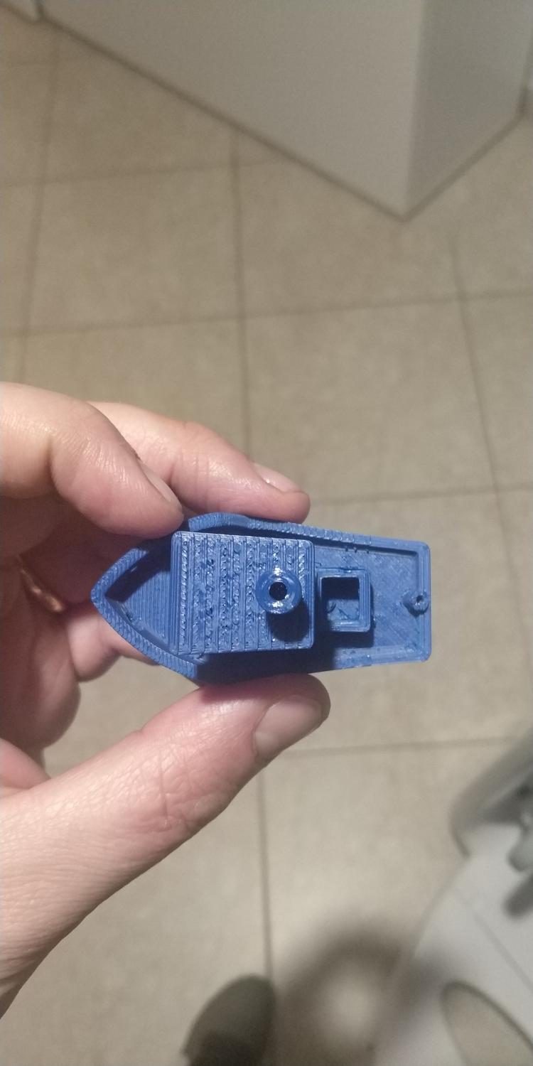

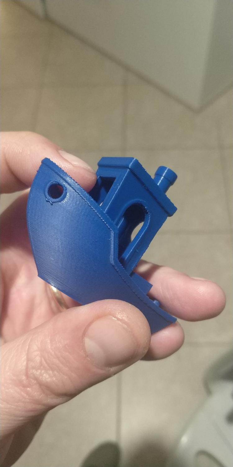

mbaco Inviato 8 Marzo 2019 Autore Condividi Inviato 8 Marzo 2019 10 ore fa, Tomto dice: @mbaco quali modifiche hai fatto alla i3 mega? Ho sistemato la temperatura 238 poi ho dato un po' di aria poiché vedevo il pezzo che durante la stampa si pieava... Dopo la stampa della banchy ho stampato una staffa la banchy è uscita molto bene mentre la staffa alla vista sembrava uscita bene ma poi mi sono accorto che le pareti esterne non avevano aderito l una con l altra perciò ho ristampato alzando un po' il moltiplicatore portandolo da 0.96 di nuovo a 1 ho riprovato e sembra tutto perfetto. @iLMario in effetti è molto strano sto petg è opaco alla fine della finitura l effetto è carino ma non sono per quale motivo quella finitura opaca da la. Sensazione di poca rubustezza. Ma nessuno più stampa con questo PETG? Secondo per quello che costa conviene fare qualche esperimento. Cita Link al commento Condividi su altri siti Altre opzioni di condivisione...
