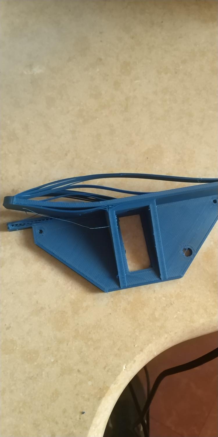

Hinokami Inviato 8 Marzo 2019 Condividi Inviato 8 Marzo 2019 io stampo con questo PETG, giallo per la precisione, ma credo non lo ricomprerò. dall' "arroganza" della mia poca esperienza, tra l'altro amatoriale, trovo che sia troppo volubile. Cambia resa di stampa anche nella stessa giornata, ieri aderenza perfetta, nessun problema di stinging, niente sbavature ma comincia a fare warping anche con piatto a 70°. Verso sera non ne vuole sapere di aderire e il primo layer è uno schifo. Per quanto sia niubbo le impostazioni so come modificarle o tararle e il piatto è pulito. Ho dovuto dare tanta di quella lacca che ho riaperto il buco nell'ozono. Ho scelto PETG per evitarmi gli odori di ABS e famiglia e mi intossico con la lacca... 2 Cita Link al commento Condividi su altri siti Altre opzioni di condivisione...

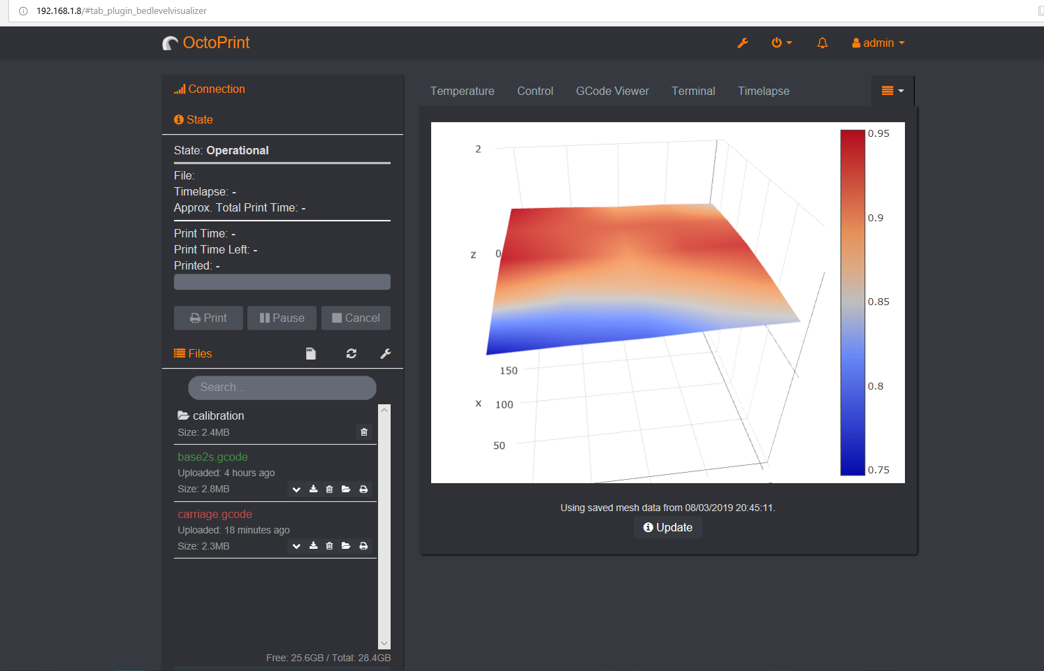

mbaco Inviato 8 Marzo 2019 Autore Condividi Inviato 8 Marzo 2019 1 ora fa, Tomto dice: ho già fatto da tempo queste modifiche(sui tmc 2208 c'è un topic recente) ho lo stesso firmware ma con bl touch disabilitato (non lo uso). Secondo te il 3d touch sulla i3 è utile o se ne può fare a meno? Allora il piano anycubic il primo era convesso al centro quindi era impossibile mettere in piano perfetto. Anycubic mi ha inviato un nuovo piano (precisi e gentilissimi). Anche questo non è il TOP ma è sicuramente meglio appena concavo su un lato. Tieni presente che per la taratura dell'offset fra il nozzle e BLtouch (parametro M851) io considero anche lo spessore del foglio circa 0.7. Non è semplice mettere appunto il tutto io ad esempio una volta fatto l'home di Z alzo di 0.2 e metto a livello per far funzionare al meglio l'autolivellamento. Poiché se messo l'asse z a 0 ed una parte del pianto si trova a -0.1 avendo i finescorsa non è possibile far lavorare la macchina al di sotto. Spero mi mi sono spiegato. Quello che ti consiglio se hai esperienza e sai cosa fai vai pure altrimenti lascia stare Cita Link al commento Condividi su altri siti Altre opzioni di condivisione...

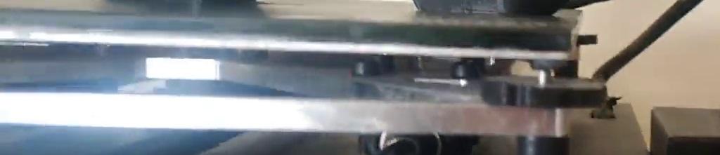

Tomto Inviato 8 Marzo 2019 Condividi Inviato 8 Marzo 2019 16 minuti fa, mbaco dice: Allora il piano anycubic il primo era convesso al centro quindi era impossibile mettere in piano perfetto. Anycubic mi ha inviato un nuovo piano (precisi e gentilissimi). Anche questo non è il TOP ma è sicuramente meglio appena concavo su un lato. Tieni presente che per la taratura dell'offset fra il nozzle e BLtouch (parametro M851) io considero anche lo spessore del foglio circa 0.7. Non è semplice mettere appunto il tutto io ad esempio una volta fatto l'home di Z alzo di 0.2 e metto a livello per far funzionare al meglio l'autolivellamento. Poiché se messo l'asse z a 0 ed una parte del pianto si trova a -0.1 avendo i finescorsa non è possibile far lavorare la macchina al di sotto. Spero mi mi sono spiegato. Quello che ti consiglio se hai esperienza e sai cosa fai vai pure altrimenti lascia stare Interessante . Suppongo che tu non abbia scollato il piatto da subito , vero? in questo video c' è un problema noto riguardo al bed. Video a parte può succedere che inviino vetri non planari quindi alla fine hai fatto bene . I fine corsa li ho tarati con calibro e comparatore poi mi sono accorto che l'angolo destro calava di un po . Era dovuto al piatto del carrello che fletteva quando caricavo le molle (che poi ho tolto) .Ne ho disegnato e fresato un più rigido e leggero ma spesso 6mm ed il problema è sparito. Cita Link al commento Condividi su altri siti Altre opzioni di condivisione...

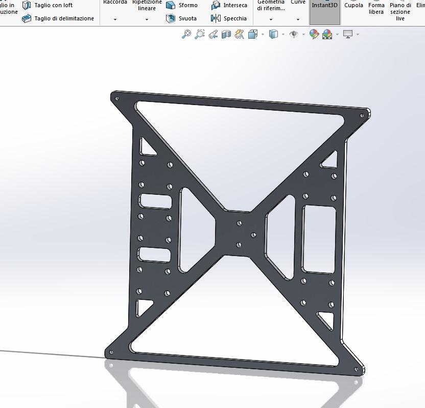

mbaco Inviato 8 Marzo 2019 Autore Condividi Inviato 8 Marzo 2019 9 minuti fa, Tomto dice: Interessante . Suppongo che tu non abbia scollato il piatto da subito , vero? in questo video c' è un problema noto riguardo al bed. Video a parte può succedere che inviino vetri non planari quindi alla fine hai fatto bene . I fine corsa li ho tarati con calibro e comparatore poi mi sono accorto che l'angolo destro calava di un po . Era dovuto al piatto del carrello che fletteva quando caricavo le molle (che poi ho tolto) .Ne ho disegnato e fresato un più rigido e leggero ma spesso 6mm ed il problema è sparito. Fantastico io non purtroppo non dispongo dell attrezzatura. La calibrazione Dell asse Z è importante ma non al decimo poiché il piano è a livello sempre rispetto a Z, spero di non dire cazzate. Cita Link al commento Condividi su altri siti Altre opzioni di condivisione...
