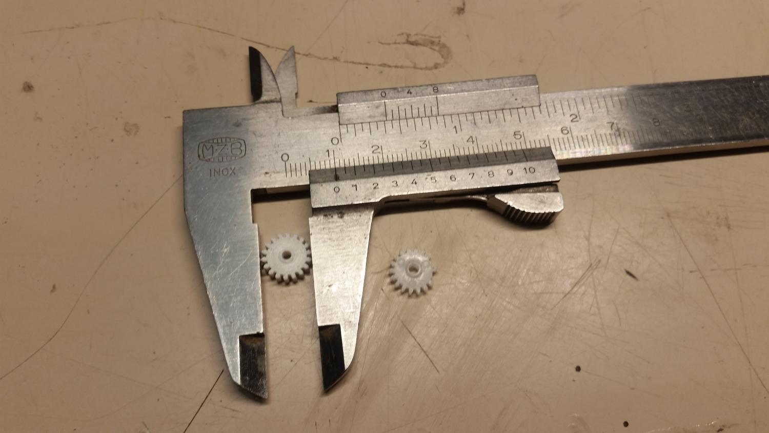

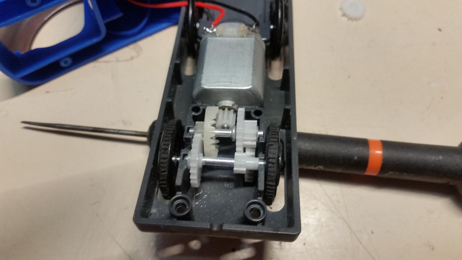

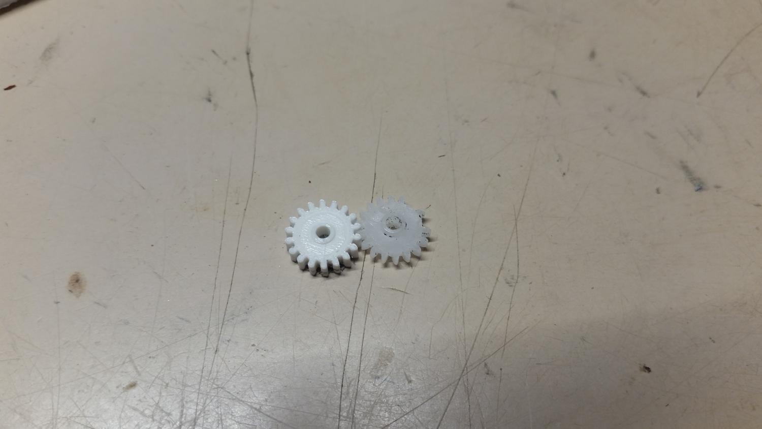

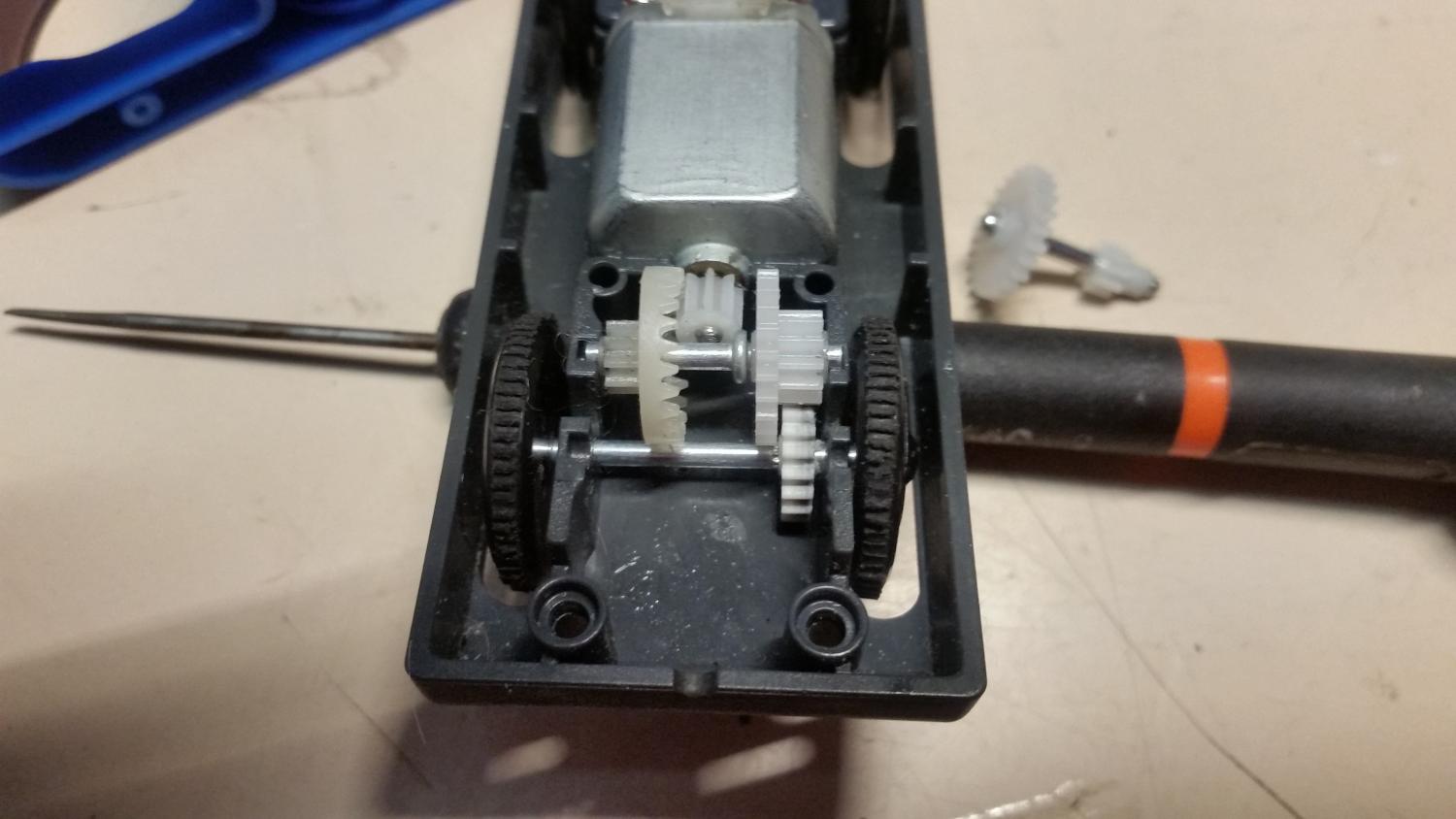

Sarò stato fortunato io con la Creality CR10-S4 ma fino ad ora mi ha stampato con molta precisione, stamattina ho duplicato una ruota dentata di un trenino giocattolo, diametro 10mm, 18 denti, foro interno 2mm, spessore 3mm.
Ho sotituito l'ugello di serie (0,4mm) con uno da 0,2mm e ho sostituito il valore sul profilo della mia stampante in Cura, senza fare altro se non adeguare la larghezza linea da 0,4 a 0,2.
Un po titubante ho lanciato la stampa ed è filato tutto liscio, come da foto. 😊😃
Naturalmente non so quanto durerà ma la precisione c'è, il trenino gira come un violino 😉
