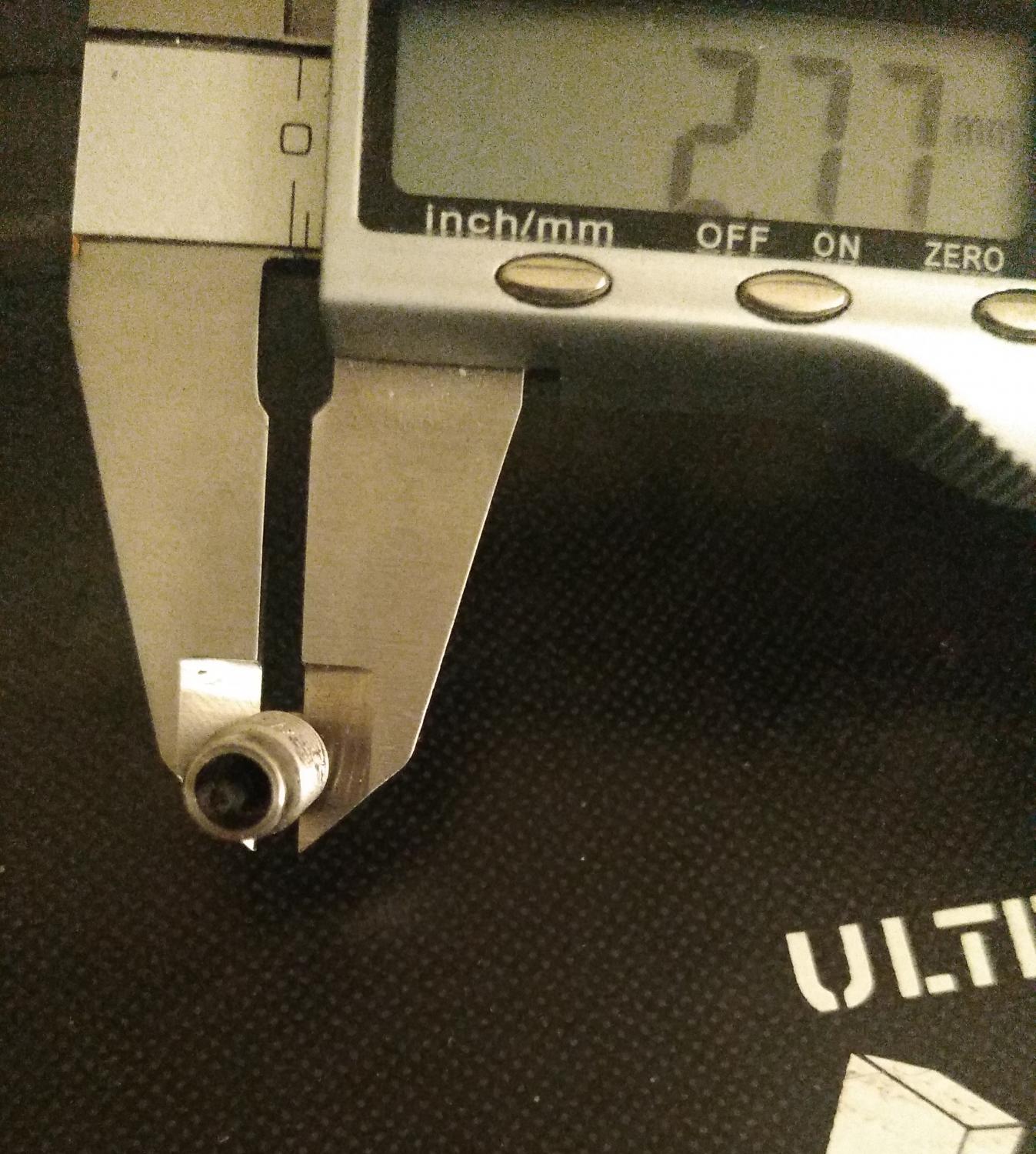

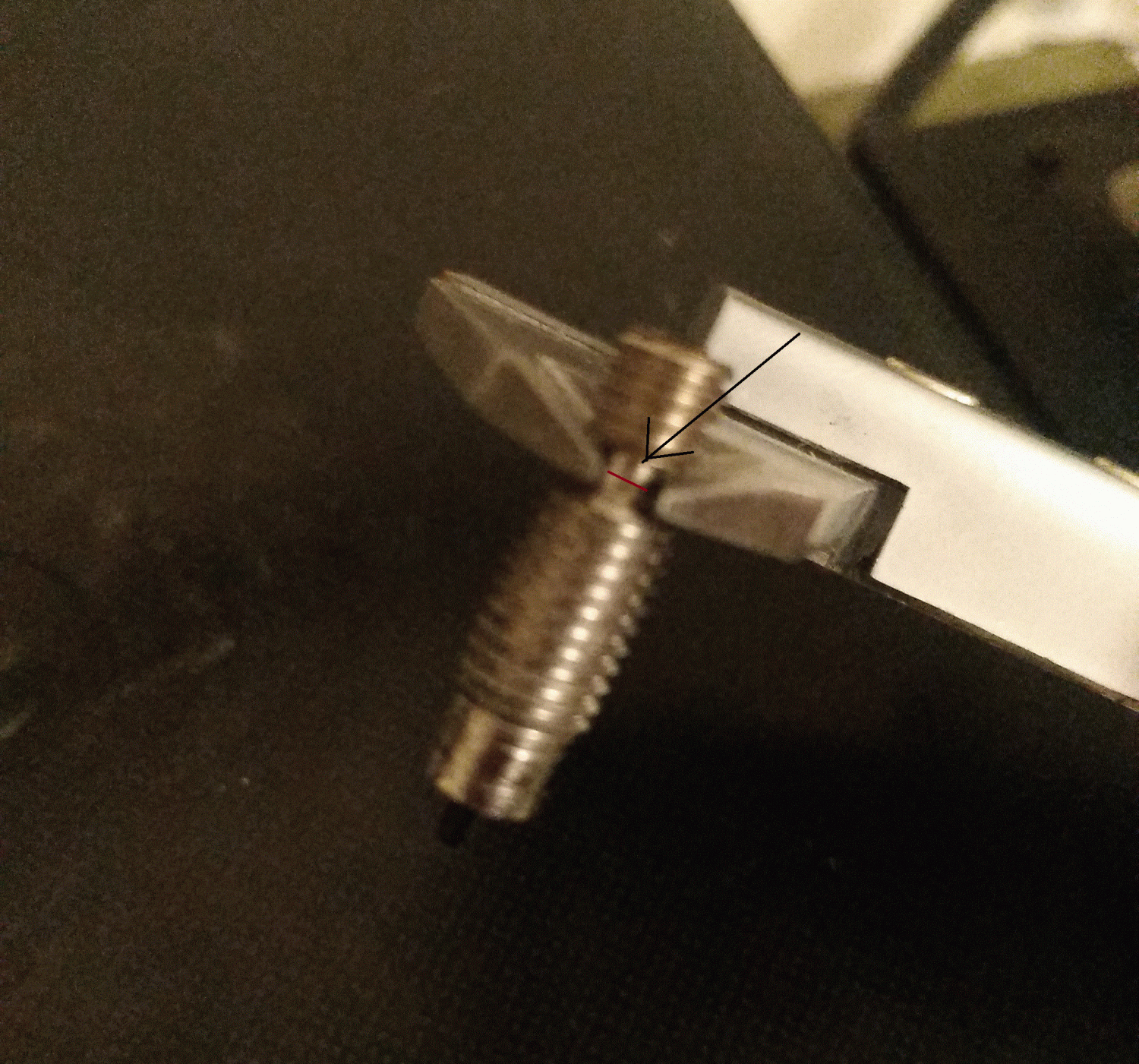

Tomto Inviato 7 Marzo 2019 Condividi Inviato 7 Marzo 2019 59 minuti fa, Joker78 dice: Io ce l'ho ma sinceramente mai avuto problemi con il pla, anche se anche io avevo sentito che poteva dare problemi, ma al momento sto stampando di tutto. Poi tutto è possibile. sei sicuro che sia la gola all metal ? io ho ancora quella da 2.8 mm con il pla intasato .Quella da 2.8 è identica all'originale e i cloni da 4.1 sono pure peggio Cita Link al commento Condividi su altri siti Altre opzioni di condivisione...
iLMario Inviato 7 Marzo 2019 Autore Condividi Inviato 7 Marzo 2019 Cosa sono i cloni da 4.1? Cita Link al commento Condividi su altri siti Altre opzioni di condivisione...
Tomto Inviato 8 Marzo 2019 Condividi Inviato 8 Marzo 2019 10 ore fa, iLMario dice: Cosa sono i cloni da 4.1? sono quelli che misurano 4.1 mm anziché 2.8 mm nel punto indicato nella foto Cita Link al commento Condividi su altri siti Altre opzioni di condivisione...
Joker78 Inviato 8 Marzo 2019 Condividi Inviato 8 Marzo 2019 Importante è anche la misura del tubo di teflon, che non deve avere un diametro interno non più di 2mm altrimenti ti troverai ad avere una retrazione alta, perché il filo all'interno avra troppo gioco, poi gia con una gola da 2,8 bene o male io stampo tutto, le stampe che ho postato sono tutte in pla, nei video che ho visionato gli utenti che avevano preso la gola da 4mm li si avevano tutti problemi con il pla, se dovessi avere qualche problema, ma ne dubito su thingiverese ci sono gli ingrassatori, ma ha volte è sufficente ungere due dita con l'olio di oliva e ungere un metro di filo, vedrai come scorre, l'ingrassatore fa questo, ma ripeto io al momento non ho fatto niente e funziona, spero sia uguale anche per te. In più ho ancora lo spingi filo originale di quelli che li monti cosi come sono senza possibilità di regolazione, ma mai avuto un problema giuro 0, lavora divinamente, leggendo qua e la tutti lo cambiano quando passano al bowden. 1 Cita Link al commento Condividi su altri siti Altre opzioni di condivisione...
Tomto Inviato 8 Marzo 2019 Condividi Inviato 8 Marzo 2019 21 minuti fa, Joker78 dice: Importante è anche la misura del tubo di teflon, che non deve avere un diametro interno non più di 2mm altrimenti ti troverai ad avere una retrazione alta, perché il filo all'interno avra troppo gioco, poi gia con una gola da 2,8 bene o male io stampo tutto, le stampe che ho postato sono tutte in pla, nei video che ho visionato gli utenti che avevano preso la gola da 4mm li si avevano tutti problemi con il pla, se dovessi avere qualche problema, ma ne dubito su thingiverese ci sono gli ingrassatori, ma ha volte è sufficente ungere due dita con l'olio di oliva e ungere un metro di filo, vedrai come scorre, l'ingrassatore fa questo, ma ripeto io al momento non ho fatto niente e funziona, spero sia uguale anche per te. In più ho ancora lo spingi filo originale di quelli che li monti cosi come sono senza possibilità di regolazione, ma mai avuto un problema giuro 0, lavora divinamente, leggendo qua e la tutti lo cambiano quando passano al bowden. Non dubito ti credo e sto pure rosicando. Ma al diametro interno del ptfe non ci avevo pensato. Infatti quando ho utilizzato la gola da 2.8 avevo il tubo vecchio. Adesso ho un tubo ptfe clone capricorn . Voglio ritentare. Grazie Joker 78 Cita Link al commento Condividi su altri siti Altre opzioni di condivisione...
iLMario Inviato 8 Marzo 2019 Autore Condividi Inviato 8 Marzo 2019 Quindi i 2.8 sono migliori ? L'originale da quanto è ? Cita Link al commento Condividi su altri siti Altre opzioni di condivisione...
Joker78 Inviato 8 Marzo 2019 Condividi Inviato 8 Marzo 2019 1 minuto fa, Tomto dice: Non dubito ti credo e sto pure rosicando. Ma al diametro interno del ptfe non ci avevo pensato. Infatti quando ho utilizzato la gola da 2.8 avevo il tubo vecchio. Adesso ho un tubo ptfe clone capricorn . Voglio ritentare. Grazie Joker 78 Ciao ci mancherebbe il bello del forum è questo, se cerchi in rete si trovano quelli più professionali che anno un diametro interno di 1.9. 1 minuto fa, iLMario dice: Quindi i 2.8 sono migliori ? L'originale da quanto è ? L'originale dovrebbe essere 2.8 all'incirca. Cita Link al commento Condividi su altri siti Altre opzioni di condivisione...
