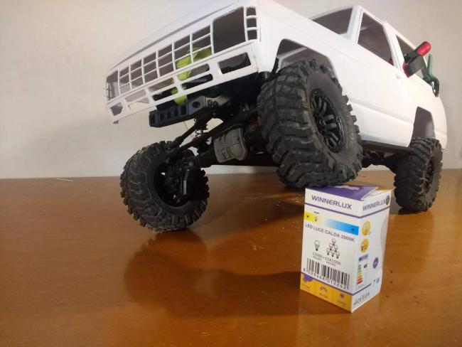

iLMario Inviato 9 Marzo 2019 Inviato 9 Marzo 2019 Resistere a cosa ? Il pezzo se sta fermo li non si rompe, così come non ti si rompe per montarlo. E' chiaro che se ci sono incastri e devi fare metti-togli metti-togli, gli incastri in PLA si spaccano. Però, se devi fare una cosa del genere, secondo me l'ABS è una complicazione non necessaria. Cita
Lelly Inviato 9 Marzo 2019 Autore Inviato 9 Marzo 2019 Resistere perché si fa metti cava dal modellino, ma sopratutto perché è dimamoco il modellino non sta fermo su una mensola ed essendo una replica del fuoristrada può succedere che si ribalti il mezzo durante alcuni passaggi Cita
iLMario Inviato 9 Marzo 2019 Inviato 9 Marzo 2019 Allora forse il PLA non è andatto. Forse un Plus, dovresti fare qualche prova. Cita

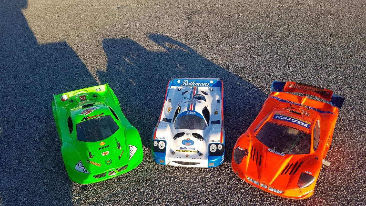

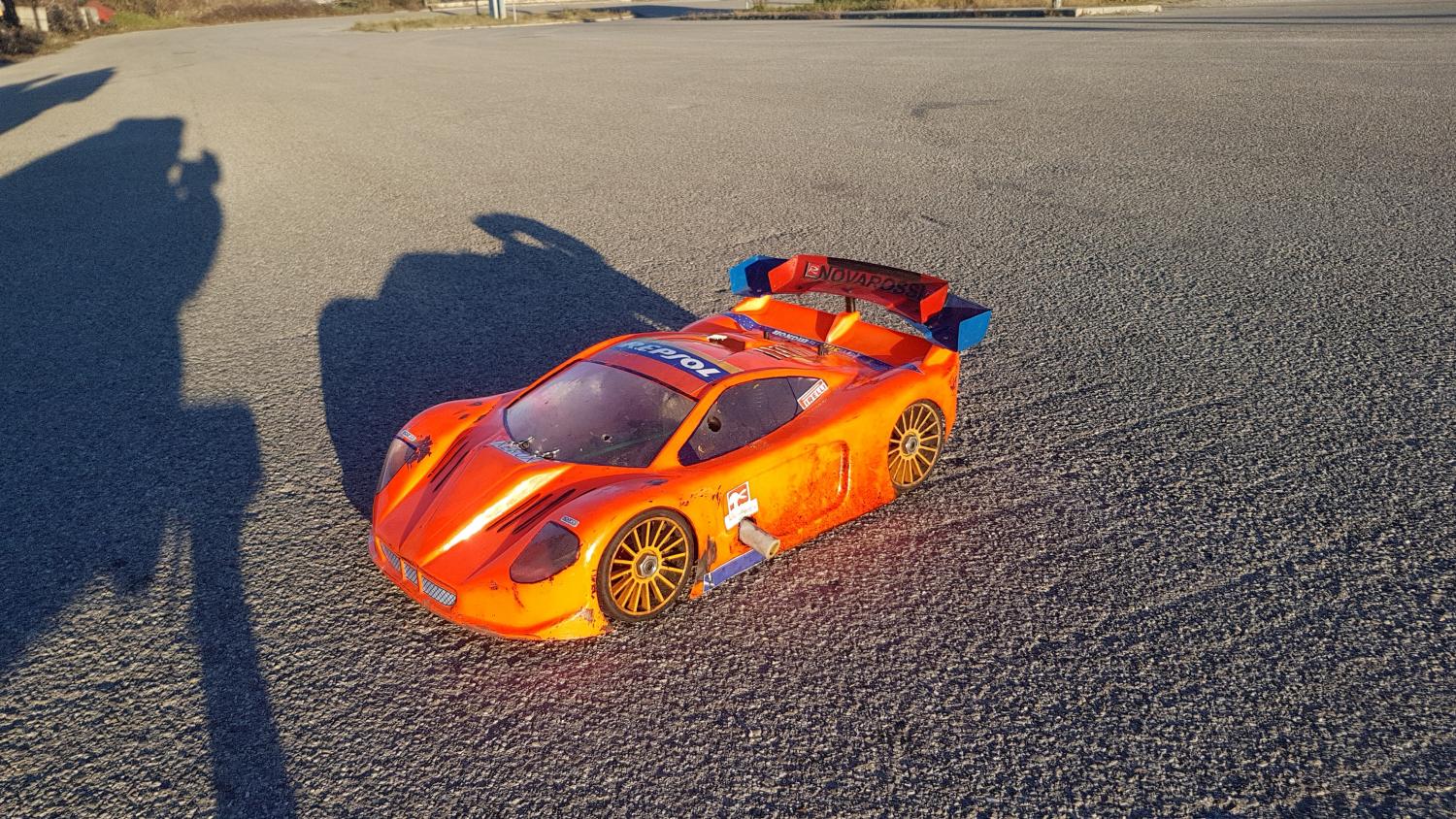

Joker78 Inviato 10 Marzo 2019 Inviato 10 Marzo 2019 Ciao io sono un modellista, ad oggi giro con una rally game 1/8 con motore ha scoppio, se le carrozzerie le fai per i crawler ok anche il pla va più che bene, ma non andrei oltre, per tutte le altre lascia stare, meglio il Lexan che è resistente agli urti, purtroppo nel modellismo dinamico con una fdm si fa poco, la resistenza dei materiali è molto ma molto scadente anche il nylon è un pacco nel modellismo dinamico, già una macchina rc 1/10, con motori da 100 a 400 euri ti sgretola qualsiasi materiale stampato in fdm, d'altronde fanno sui 100kmh e l'unica plastica che regge è quella caricata, il resto è fuffa. P.s tutte le macchine che vedi magari su thingiverse lasciale li, hanno la resistenza del polisterolo, si rompono solo ha girarci, figuriamoci una bagarre.... Cita
iLMario Inviato 10 Marzo 2019 Inviato 10 Marzo 2019 42 minuti fa, Joker78 dice: rally game 1/8 con motore ha scoppio Foto, subito. sono troppo curioso. 1 Cita
Joker78 Inviato 10 Marzo 2019 Inviato 10 Marzo 2019 3 minuti fa, iLMario dice: Foto, subito. sono troppo curioso. Quella arancione è la mia Cita
iLMario Inviato 10 Marzo 2019 Inviato 10 Marzo 2019 Delle 3, è la più bella. Cos'è quel tubo che esce ? Cita
Joker78 Inviato 10 Marzo 2019 Inviato 10 Marzo 2019 1 minuto fa, iLMario dice: Delle 3, è la più bella. Cos'è quel tubo che esce ? E un tubino che si attacca alla marmitta per non imbrattare la macchina con o fumi di scarico, ma l'ho tolto subito perché cambiava la carburazione. Cita
