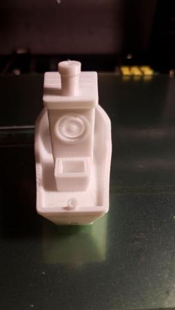

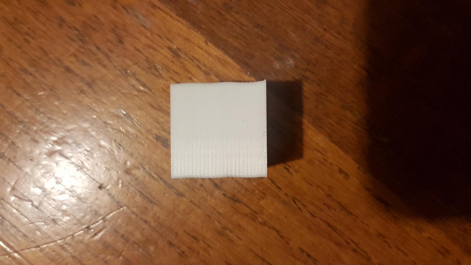

Joker78 Inviato 8 Marzo 2019 Inviato 8 Marzo 2019 Salve ha tutti come da post precedente ho montato le barre trapezie, che dire i layer sono migliorati e non si notano più le righe, ma le pareti sono un po ondulate, non capisco se sono lente le cinghie o troppo strette, secondo voi le devo tirare ancora di più le cinghie? Cita
jagger75 Inviato 8 Marzo 2019 Inviato 8 Marzo 2019 https://www.stampa3d-forum.it/problema-di-stampa-3d-ruvida-wobble/ dai un occhiata qui se fa al caso tuo Cita
Joker78 Inviato 8 Marzo 2019 Autore Inviato 8 Marzo 2019 Il 08/03/2019 at 21:07, jagger75 ha scritto: https://www.stampa3d-forum.it/problema-di-stampa-3d-ruvida-wobble/ dai un occhiata qui se fa al caso tuo Expand Grazie lo stavo gia consultando ho misurato il filo con il calibro e segna 1.90, l'ho impostato nello slicer e sembra che la stampa sia migliorata, sto aspettando la fine per controllare. Cita
jagger75 Inviato 8 Marzo 2019 Inviato 8 Marzo 2019 hai calibrato il flusso?poi gli step/mm assi?se si ti è rimasto questo passaggio altrimenti è un problema di strutturo presumo ciò messo un po anche io prima di sistemare tutto e ancora devo finire alcune accuratezze 🙂 Cita
Joker78 Inviato 8 Marzo 2019 Autore Inviato 8 Marzo 2019 Il 08/03/2019 at 21:21, jagger75 ha scritto: hai calibrato il flusso?poi gli step/mm assi?se si ti è rimasto questo passaggio altrimenti è un problema di strutturo presumo ciò messo un po anche io prima di sistemare tutto e ancora devo finire alcune accuratezze 🙂 Expand E avoglia se l'ho calibrato, ma credo sia stato un problema di dimensioni del filo, da 1.75 a 1.90 cè una bella differenza. 1 Cita
Tomto Inviato 8 Marzo 2019 Inviato 8 Marzo 2019 Il 08/03/2019 at 19:24, Joker78 ha scritto: Salve ha tutti come da post precedente ho montato le barre trapezie, che dire i layer sono migliorati e non si notano più le righe, ma le pareti sono un po ondulate, non capisco se sono lente le cinghie o troppo strette, secondo voi le devo tirare ancora di più le cinghie? Expand Se ti riferisci alle cinghie per sincronizzare l'asse z prova ad allentarle .ti basta una tensione minima per la sincronia . Se stringi troppo crei tensione e l'asse ti lavora storto .Gli accoppiatori sono centrati? Secondo me devi solo perderci un po di tempo la soluzione la trovi da solo 1 Cita
Joker78 Inviato 8 Marzo 2019 Autore Inviato 8 Marzo 2019 Il 08/03/2019 at 21:38, Tomto ha scritto: Se ti riferisci alle cinghie per sincronizzare l'asse z prova ad allentarle .ti basta una tensione minima per la sincronia . Se stringi troppo crei tensione e l'asse ti lavora storto .Gli accoppiatori sono centrati? Secondo me devi solo perderci un po di tempo la soluzione la trovi da solo Expand Si credo anche io infatti erano tirate, l'ho allentata un po vediamo, ma credo sia quella del bed ha fare sto ondulamento. Cita

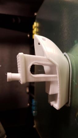

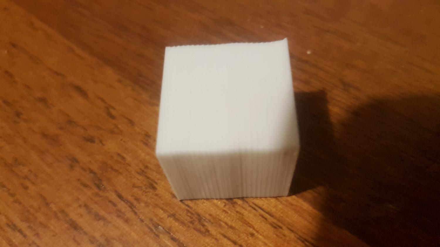

Joker78 Inviato 10 Marzo 2019 Autore Inviato 10 Marzo 2019 qualcuno sa dove posso intervenire, le cinghie ho provato sia lente che strette ma i cubi vengono uguali, le ondulazioni le fa il carrello, i lati del cubo sia destro che sinistro vengono bene, solo i lati davanti e quello dietro vengono le pareti ondulate, non so che pesci prendere, prima con le metriche, è vero venivano stampe con pareti sgranate ma dritte, ora con le trapeziodali ho questo problema, ma se fossero le barre storte, le dovrebbe fare su tutti e 4 i lati giusto? Cita
Blacksoldier10 Inviato 10 Marzo 2019 Inviato 10 Marzo 2019 Il piatto per caso vibra facendo strani brutti rumori? Perchè a volte può essere dovuto al Jerk.... Cita
Joker78 Inviato 10 Marzo 2019 Autore Inviato 10 Marzo 2019 Il 10/03/2019 at 15:38, Blacksoldier10 ha scritto: Il piatto per caso vibra facendo strani brutti rumori? Perchè a volte può essere dovuto al Jerk.... Expand No al dire il vero no ma le ondulazioni le fa grosso modo nei soliti punti, prima con le barre metriche non avevo problemi, sinceramente non capisco il motivo, è anche vero che i problemi sono nel lato frontale e posteriore del cubo i lati sono precisi, quindi mi viene da escludere le barre. Cita
