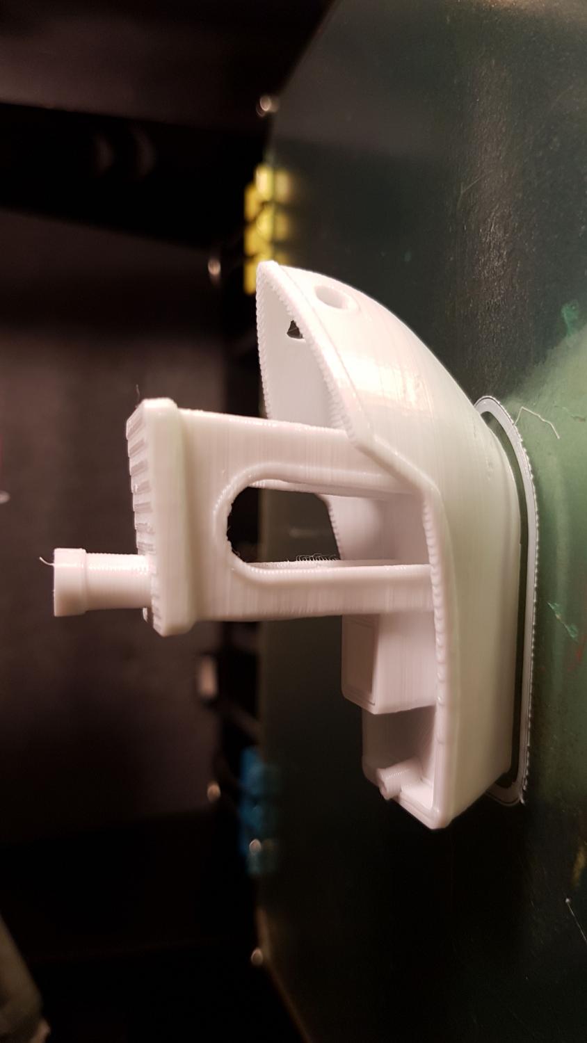

Il giunto sembra molto attaccato all'albero motore, perché non provi ad alzare il giunto dalla base dell'albero motore, lasci uno spazietto vuoto all'interno del giunto stesso tra albero e vite e provi?
Cavolo hai occhio , mi sa tanto che hai ragione tu albero e vite forse stanno in battuta

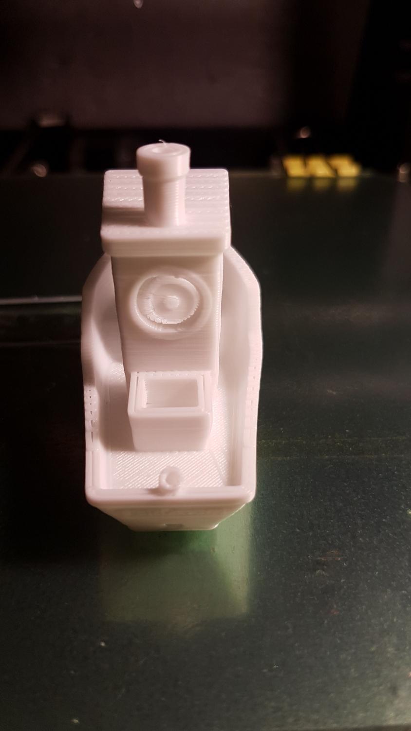

Grazie a tutti raga per l'aiuto ma credo di aver risolto, il motore del bed era lente e si muoveva, l'ho serrato e ora sembra funzioni, propio non ci avevo pensato, ho messo sotto la stampa della barchetta, vediamo come viene.
Si si il giunto nella foto l'ho già alzato perché avevo appunto sbagliato l'avevo buttato tutto giu, confermo che quello in foto non frega, magari sono preciso ma sono sicuro non freghi.

Ed è venuta bene !!!!
Grazie è qualche imperfezione cè ma gia vedere un layer 0.2 decente mi appaga un po ho usato un nozzle da 0.4

Se devo essere sincero quando stampo i cubi le ondulazioni persistono, anche nella barca un po le fa, nel casottino, provero ha variare la velocità dell'asse, ma ho i miei dubbi, mi è rimasta di girare le chiocciole ma dubito sia per quello.
Intendevo non frega il manicotto delle aste filettate.
Allora aggiorno il post, perché magari ha qualcuno farà comodo sapere, come risolvere il problema delle pareti ondulate, se notate ondulazioni sulle pareti controllate i giunti ammortizzati, la sezione del giunto che si muove va lasciata vuota all'intero, il pernio motore e la barra non si devono incontrare, ma lasciate distanti, in questo modo si vanno ha eliminare completamente le ondulazioni.
Ringrazio chi in questo post me lo ha consigliato 👍
