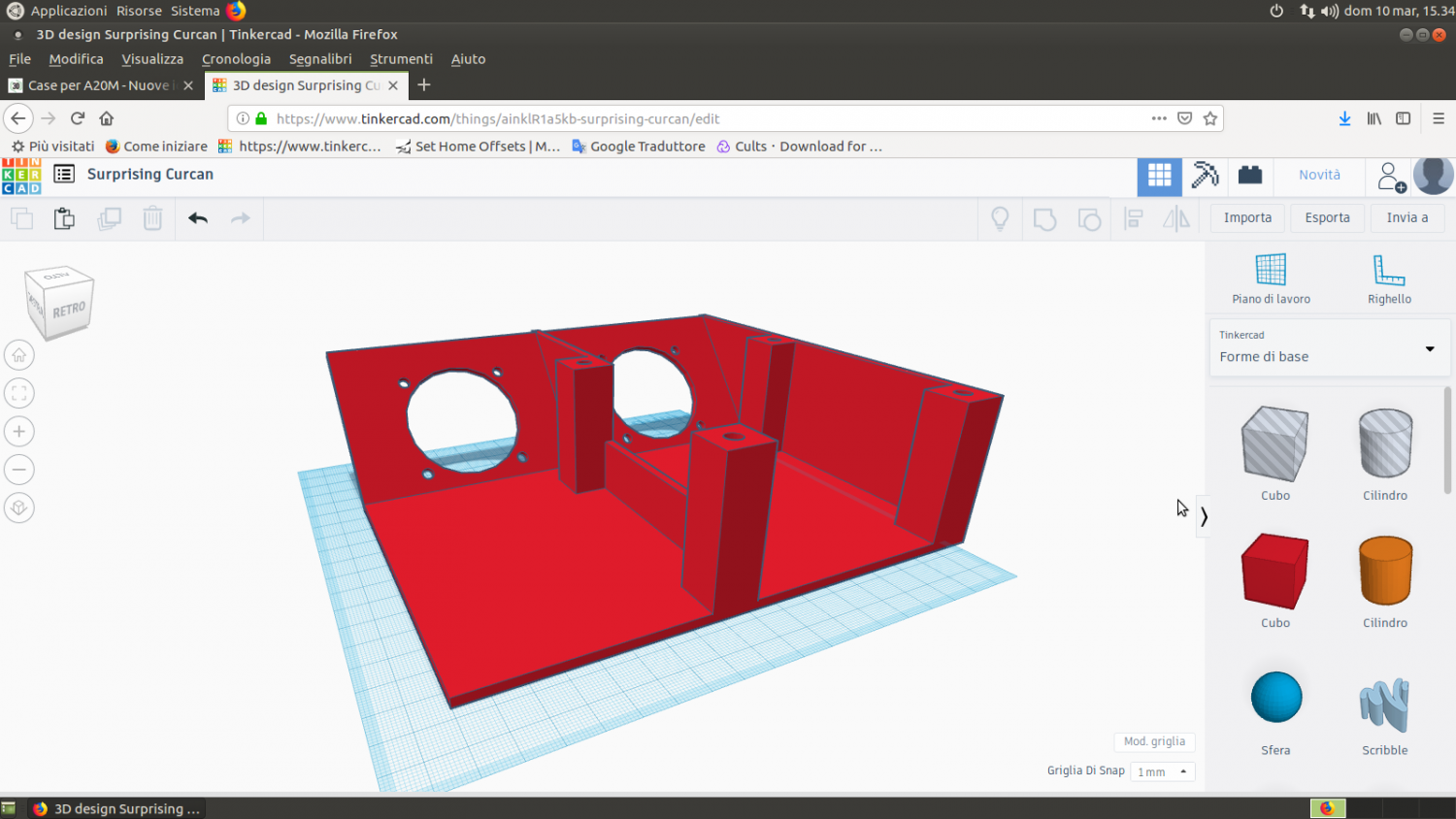

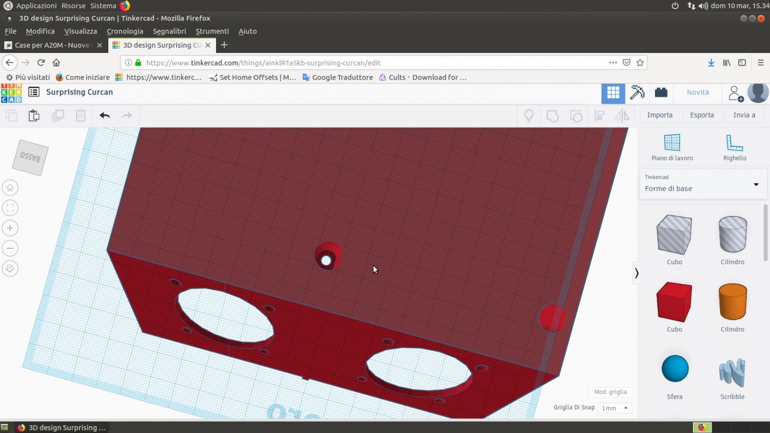

thinkercad allinea i lati ma se sono arrotondati approsimativamente non ci riesce percio tu duplichi ma combacia infatti mi da errore
poi se vuoi allineare bene i quadrotti trasforma il pezzo trasparente e vedrai sotto il piano millimetrato cosi lo posizioni dove vuoi non solo col mouse ma anche con la tastiera
thinkercad carica gli stl ma se certe angolazioni degli arrotondamenti  create(per sempio)da blender non li riconosce ricorda sempre che un solido è un insieme di tringoli percio piu triangoli possiede un solido piu è preciso e liscio la curva ma non tutti i cad in questo caso thinkercad che è un cad elementare per cose basilari a certe accuratezze non arriva cmq  vedi se va bene questo
ma solo per farti capire che a volte fai prima a fare un pezzo dall inizio magari non viene uguale ma fai prima
prova.stl
1062815355_Screenshotat2019-03-10153433.thumb.png.4c8fa4da50d85e273f0bfe90741562ea.png1034028695_Screenshotat2019-03-10153458.thumb.png.280cf20e601d4cc305c00fec85fef70f.png
con tutto il cuore vorrei spiegarti thinkercad ma a parole non è facile anche solo per dirti come ruotare un solido dovrei spiegarti che devi mettere piu piani a seconda di quale facciata vuole lavorare
cmq questo è un esempio fattto al volo
cmq è facile crei solidi se sono colorati e li fai toccare o attraversare li unisci con raggruppa
se sono trasparenti e li fai toccare o atraversare ad un solido sempre con raggruppa li sottrai questa è una base
