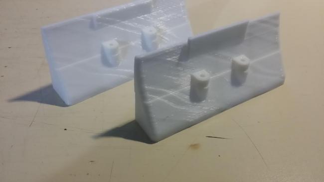

in allegato una foto con 2 problemi
la perdita di passi        che  per il momento spero di aver risolto  abbassando il  jerk  e l'accellerazione
poi appena riesco a tagliare un vetro da 3mm   provo a rialzarli
l'altro problema  sono quelle linee  in diagonale
ho controllato il file   e  dovrebbe stamparlo perfettamente liscio
https://www.thingiverse.com/thing:3463099/files
