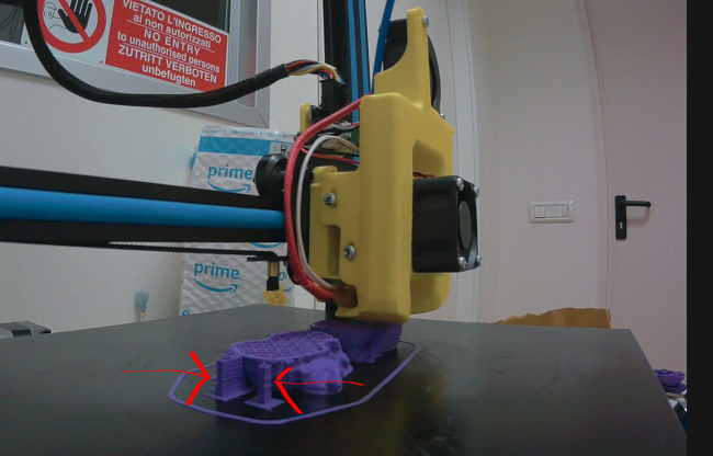

iLMario Inviato 15 Marzo 2019 Inviato 15 Marzo 2019 Il 15/03/2019 at 21:48, jagger75 ha scritto: ma alla stessa altezza di layer o di mm come corsa asse z? questo sarebbe un dato importante poi qualcuno cha la foto di una barchetta senza difetti per rendersi conto se si puo stampare senza difetti ?esiste questa barca mitologica perfetta? 🙂 Expand Dal sito ufficiale: https://farm9.staticflickr.com/8746/17280885301_05b060d3ff_h.jpg https://farm8.staticflickr.com/7673/17085573557_ac0a167787_b.jpg https://farm1.staticflickr.com/519/18529146393_1b870eea60_z.jpg guarda la riga, è sempre nello stesso posto. Cita
jagger75 Inviato 15 Marzo 2019 Inviato 15 Marzo 2019 ragazzi cmq non vorrei dire niente ma non è che si cerca un po troppa perfezione lo dico perche adesso che per curiosità ho aperto il link del sito ufficiale postato da tomto ho notato che le foto postate nel sito ufficiale non è poi siano tutta sta perfezione cioè gocce di filamento dentro le finestre e negli oblò si tanno pure li gradini sulle fiancate anche boh non vorrei che stessimo cercando il bisonte bianco giusto cosi per dire sia chiaro 🙂 Cita Dal sito ufficiale: https://farm9.staticflickr.com/8746/17280885301_05b060d3ff_h.jpg https://farm8.staticflickr.com/7673/17085573557_ac0a167787_b.jpg https://farm1.staticflickr.com/519/18529146393_1b870eea60_z.jpg guarda la riga, è sempre nello stesso posto. Expand infatti è quello che volevo intendere io cioè alla fine sono sempre stampanti da 200 euro chi piu e chi meno non so come possa venire con una da 3000 euro non vorrei che il problema sia li si cerca una precisione che in realtà non ci sta la butto li Cita
iLMario Inviato 15 Marzo 2019 Inviato 15 Marzo 2019 non sto cercando la perfezione, sto cercando di togliere un difetto ben visibile in tutte le stampe (tranne quelle in vase-mode). Tutte le mie stampe sono ondulate, come se ci fossero dei layer più "larghi" di altri, sono rivide, si sentono gli scalini. Cita

iLMario Inviato 15 Marzo 2019 Inviato 15 Marzo 2019 Però lo scafo stava venendo meglio del mio 2 Cita
Tomto Inviato 15 Marzo 2019 Inviato 15 Marzo 2019 @iLMario negli slicer c'è un parametro , in cura è "forza la retrazione tra i layer " in slic3r non ricordo ,,,ma se non sbaglio sono applicate di default . Disattivandolo talvolta si ottengono ripartenze più omogenee ,magari non ti risolve il problema .. ma visto che le stai tentando tutte Cita
iLMario Inviato 15 Marzo 2019 Inviato 15 Marzo 2019 Il 15/03/2019 at 22:15, Tomto ha scritto: @iLMario negli slicer c'è un parametro , in cura è "forza la retrazione tra i layer " in slic3r non ricordo ,,,ma se non sbaglio sono applicate di default . Disattivandolo talvolta si ottengono ripartenze più omogenee ,magari non ti risolve il problema .. ma visto che le stai tentando tutte Expand E' già disattivato non cerco la perfezione, qui ci sono dei layer fuori posto, c'è poco da fare......... Cita
Tomto Inviato 15 Marzo 2019 Inviato 15 Marzo 2019 Il 15/03/2019 at 22:22, iLMario ha scritto: non cerco la perfezione, qui ci sono dei layer fuori posto, c'è poco da fare......... Expand Hai ragione la foto parla da se è un dato di fatto Cita
