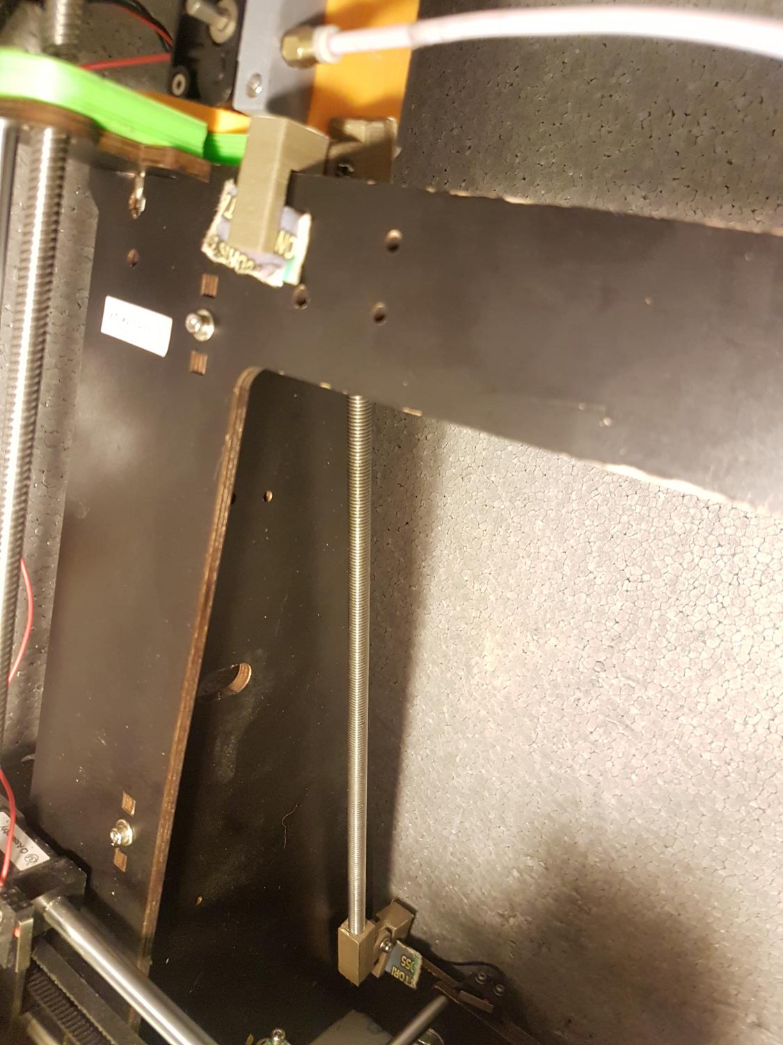

Blacksoldier10 Inviato 16 Marzo 2019 Autore Inviato 16 Marzo 2019 Il 16/03/2019 at 16:17, iLMario ha scritto: @Blacksoldier10 se butti via la stampante, fammi sapere. Se ti servono ricambi, fammi sapere, potrei aprire un negozio di pezzi di ricambio. Comunque controlla il fusibile ed il connettore di alimentazione. Nelle A10 prende fuoco o si brucia, credo anche nelle Ender. Expand Buttarla no. Se geeetech non collabora (danno assistenza gratuita solo i primi 6 mesi - questo non lo sapevo - e garanzia a vita) mi tocca rimandarla indietro Personalmente vorrei evitare o significherebbe aver buttato 5 mesi di "modifiche" per nulla. Tra l'altro non ho voglia di smontare la vite nuova, il dado anti gioco, gli estrusori, il bl touch e chissà che altro ci ho messo. Ma lo z wobbling non ho ancora risolto... Neanche con il dado anti gioco. Tolto il problema dovuto al coupler ed escluso il giunto in ottone (sostituito) ora sono davvero al punto di partenza... Cita

Blacksoldier10 Inviato 16 Marzo 2019 Autore Inviato 16 Marzo 2019 Un giunto in ottone con una molla che dicono "dovrebbe" aiutare per la gravità con il giunto.... Eppure inizio a sospettare che la causa possa essere quella placchetta nera dove viene avvitato il giunto, che collega Z a X, che non è perfettamente allineata. Il giunto ha più spazio da un lato e meno dall'altro.... Le idee poi son finite, ho escluso tutto... Cita
iLMario Inviato 17 Marzo 2019 Inviato 17 Marzo 2019 Il 16/03/2019 at 23:54, Blacksoldier10 ha scritto: Un giunto in ottone con una molla che dicono "dovrebbe" aiutare per la gravità con il giunto.... Expand ah ok. l'anti-backslash. non ho mai capito, tecnicamente, a cosa serve Il 16/03/2019 at 23:54, Blacksoldier10 ha scritto: Eppure inizio a sospettare che la causa possa essere quella placchetta nera dove viene avvitato il giunto, che collega Z a X, che non è perfettamente allineata. Il giunto ha più spazio da un lato e meno dall'altro.... Expand non centra nulla, io l'ho tolto. uguale come prima Ma te poi hai ricevuto la barra nuova ? E' perfettamente dritta ? Io credo di aver capito il problema: facendo ruotare il motore con la barra, in cima si sposta di alcuni millimetri, in pratica ruota storta. ho già verificato il perno del motore ed è dritto, quindi per forza di cose può solo essere il giunto tra perno e barra. Sto usando quello elastico, su youtube ho visto un video che ne confronta 4 diversi ed alcuni generano un totale di wobbling proprio perchè non ruotano dritti ma essendo ammortizzati, tendono a "svirgolare" Ho ordinato poco fa un giunto elastico diverso, quello con la plastica in mezzo e le viti decentrate in modo da avvitare sempre centralmente. Faccio una prova ed eventualmente chiedo il reso. Domani voglio riprovare il giunto rigido, secondo me migliora, bisogna solo trovare il modo di montarlo perfettamente dritto. Comunque c'è una piano B che sulla carta funziona al 100%, ma ci vuole un modellista, io non sono capace. Cambiare l'inutile eccentrico in cima, che ha troppo gioco, con un qualcosa che di gioco non ne ha. giunto elastico in basso per compensare ed ecco che la barra non può far altro che stare dritta: sotto è fissata al motore, che non si muove, sopra è fissata in "questo pezzo di plastica" della misura esatta e non si muove nemmeno da li. Resta comunque il problema di fondo: come è possibile che la barra filettata possa creare il wobbling ? Il carrello è vincolato dal telaio, la barra serve solo a spostarlo, ma rispetto ad X e Y, il carrello non si sposta. Cita

Blacksoldier10 Inviato 17 Marzo 2019 Autore Inviato 17 Marzo 2019 Il 17/03/2019 at 00:34, iLMario ha scritto: non centra nulla, io l'ho tolto. uguale come prima Ma te poi hai ricevuto la barra nuova ? E' perfettamente dritta ? Io credo di aver capito il problema: facendo ruotare il motore con la barra, in cima si sposta di alcuni millimetri, in pratica ruota storta. ho già verificato il perno del motore ed è dritto, quindi per forza di cose può solo essere il giunto tra perno e barra. Sto usando quello elastico, su youtube ho visto un video che ne confronta 4 diversi ed alcuni generano un totale di wobbling proprio perchè non ruotano dritti ma essendo ammortizzati, tendono a "svirgolare" Expand Non ridere ma la vite nuova è leggerissimamente più storta di quella stock 😂😂 a esser pignoli, se la metti su un tavolo i lati sono ok mentre al centro è rialzata. La vite stock invece è drittissima 😐 E comunque lo fa anche a me, questa storia che con entrambe le viti dritte e non, la vite "balla". Il 17/03/2019 at 00:34, iLMario ha scritto: Domani voglio riprovare il giunto rigido, secondo me migliora, bisogna solo trovare il modo di montarlo perfettamente dritto. Expand Guarda, giunto elastico giunto rigido, il problema me lo fa comunque. Solo che con quello rigido mi schiaccia troppo i primi livelli... Il 17/03/2019 at 00:34, iLMario ha scritto: Comunque c'è una piano B che sulla carta funziona al 100%, ma ci vuole un modellista, io non sono capace. Cambiare l'inutile eccentrico in cima, che ha troppo gioco, con un qualcosa che di gioco non ne ha. giunto elastico in basso per compensare ed ecco che la barra non può far altro che stare dritta: sotto è fissata al motore, che non si muove, sopra è fissata in "questo pezzo di plastica" della misura esatta e non si muove nemmeno da li. Expand Hai ragione, ho anche io del gioco sull eccentrico. A dirla tutta mi sembra un po' inutile se mi metti un cuscinetto in un foro abbastanza grande da far andare a spasso il cuscinetto... Secondo me va messo un cuscinetto ma va incastrato alla perfezione altrimenti si muove ed è come se non lo avessi... A ogni modo, aggiornami sul nuovo giunto. Magari questi ammortizzati non vanno affatto bene... Poi se vuoi, potresti linkarmeli che così me li spulcio anche io? Se riesco a far resuscitare la stampante ovviamente... Cita
