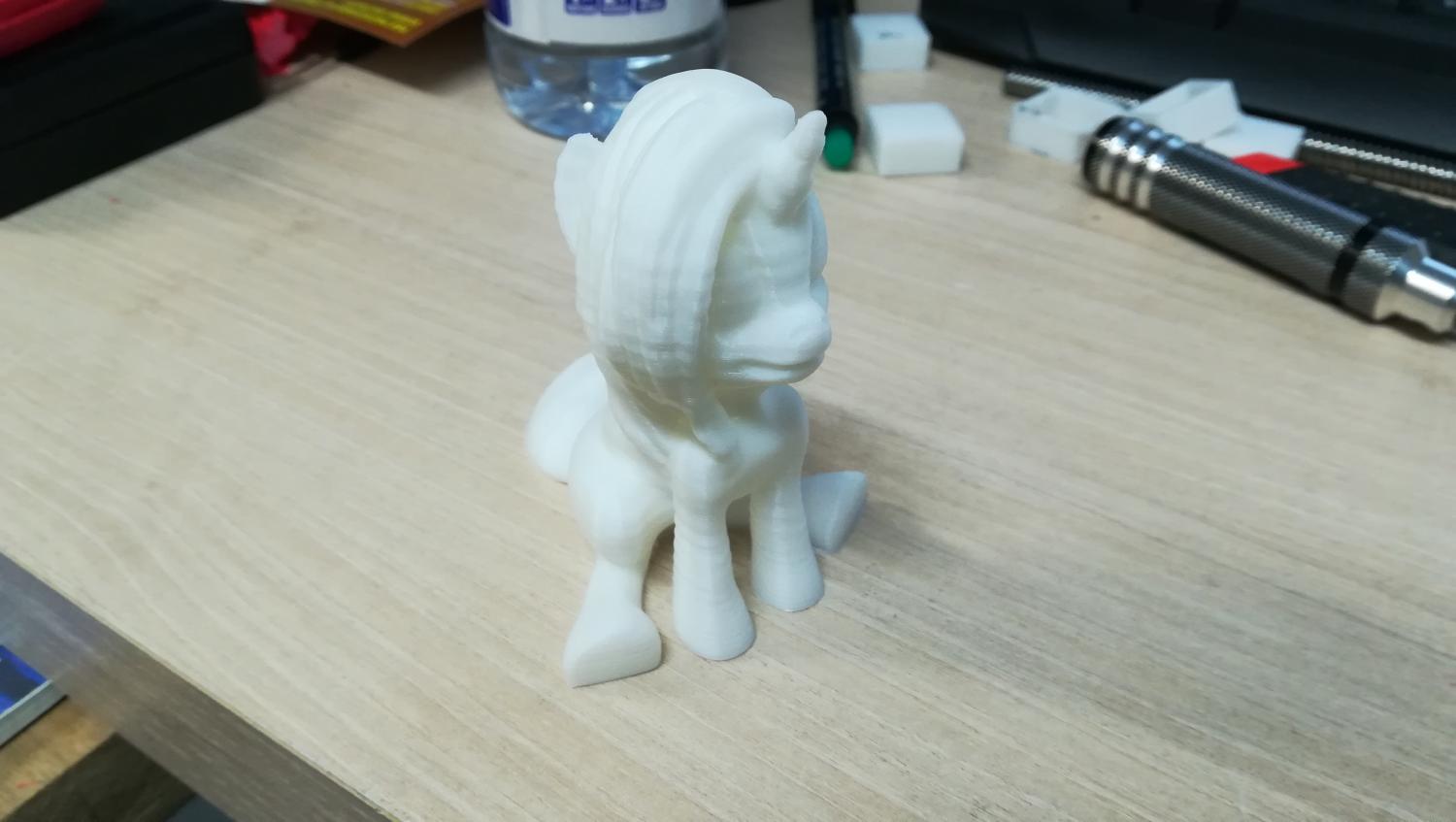

iLMario Inviato 14 Marzo 2019 Inviato 14 Marzo 2019 Il 14/03/2019 at 13:57, Blacksoldier10 ha scritto: Stampa l'unicorno allora 😁 Expand Stampo l'altro, non l'unicorno ma il non-ricordo-il-nome, quello senza il corno, che potrebbe diventare pericoloso se staccato. tuttavia, nel tensionatore Y che sto stampando, ci sono le righe. Boh, non capisco, alcune stampe vengono bene, altre vengono ondulate. Cita
Blacksoldier10 Inviato 14 Marzo 2019 Autore Inviato 14 Marzo 2019 Il 14/03/2019 at 14:00, iLMario ha scritto: Stampo l'altro, non l'unicorno ma il non-ricordo-il-nome, quello senza il corno, che potrebbe diventare pericoloso se staccato. tuttavia, nel tensionatore Y che sto stampando, ci sono le righe. Boh, non capisco, alcune stampe vengono bene, altre vengono ondulcate. Expand Ecco la foto dell'unicorno. Una stampa mediocre Cita
iLMario Inviato 14 Marzo 2019 Inviato 14 Marzo 2019 Ho stampato un test wobbling. Viene bene, quasi ottimo. ovviamente i layer restano un po visibili, ma credo possa essere causato dall'assenza degli smoothers e da un eventuale filo non ottimo, però la stampa è accettabile. Poi vado a stampare qualunque altro pezzo e viene uno schifo Cita
