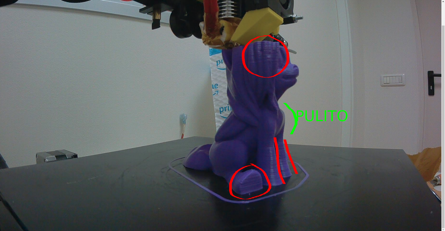

quello è l'effetto moirè, stando al video si risolve mettendo cifre intere negli step/mm (la nostra stampante ha dei decimali, sono sicuro al 10000%) e regolando altre cose che domani faccio.
Ma non è quello il problema. se fosse un problema su Y, come penso io, avrei eventuali shift o disallineamenti solo su asse Y ma i lati sarebbero giusti. Nel mio caso il problema gira tutto attorno. Forse è veramente il filamento non costante come diametro e che quindi crea problemi di estrusione ? si risolve calibrando il flusso ? Cosa che io ho fatto, ma evidentemente male.
Qualche anima pia mi può caricare un gcode pronto da mandare in stampa per fare la calibrazione flusso con layer 0.2 e nozzle 0.4, temp 205 bed 60, 10cm skirt? Magari sbaglio le impostazioni in slic3r ed il cubo che genero io non è corretto.
in alcuni punti è pulito, come nel caso di @Blacksoldier10
Se un filamento non è costante come misura, è impossibile impostare lo slicer ho è tutto 1.75 bene ma se in punti è 1.75 e in altri è 1.85 è impossibile secondo me calibrare il flusso, avrai sempre misure discordanti.
Vero, ma basterebbe fare la media misurando una decina di punti ed il problema dovrebbe ridursi. Di tutti i fili che ho e ne ho aperti 4, nessuno ha dimensione costante. Nessuno.
