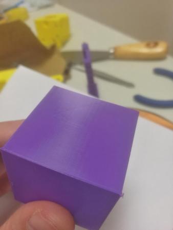

iLMario Inviato 15 Marzo 2019 Inviato 15 Marzo 2019 Ho cambiato gli step/mm togliendo i decimali. Ho impostato 0.40 come extrusion width (e non più 0.45 che è il default di Slic3r) Ho stampato un cubo di calibrazione flusso, è uscito PERFETTO. nessun layer fuori posto, media delle 12 misurazioni (3 per lato): 0.3992 direi che posso tranquillamente tralasciare il cambio di moltiplicatore estrusione anche perchè sarebbe 1.002, non credo abbia alcun senso andarlo ad imputare. Nel cubo si vedono solo le righe classiche delle stampe FDM, presumo siano impossibili da rimuovere con layer height 0.2, l'imporatante è che non ci sia nessun layer più spesso. Adesso stampo il wobble test, che è molto più alto e vediamo cosa succede. Cita

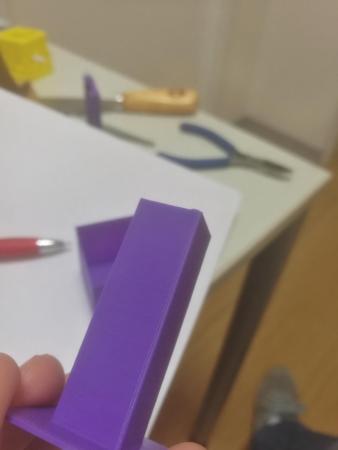

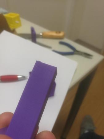

iLMario Inviato 15 Marzo 2019 Inviato 15 Marzo 2019 credo di aver risolto, ma diciamo piano-piano sono a metà test wobble e non vedo più layer fuori posto o troppo ciccioni. ora ci sono solo i layer delle stampe FDM da 0.2 (dati anche dal filamento non ottimo etc etc etc) Faccio andare un altro po la stampa poi vado di temp-tower senza ritrazione 1 minuto fa, Tomto dice: Pensi che sia un problema di ripartenze e ritrazione? no, tutt'altro. nel mio caso, se il test wobble continua come sta facendo ora (ho paura ad andare a vedere) era effettivamente il flusso. Slic3r setta di default una extrusion width a 0.45 con nozzle da 0.4, forse abbinato ad un filamento non di alta qualità, quel 0.45 fa sparar fuori un getto eccessivo di plastica quando il filamento è 1.75 o superiore o troppo poco quando il filamento è 1.74. Credo. Ho forzato a 0.40 come su cura (tutto: primo layer, pareti, etc etc), ho tolto i decimali dagli step/mm e la situazione è cambiata nettamente. Adesso posto qualche foto del flow-test e dopo qualche foto della wobble-test quando lo fermo Cita

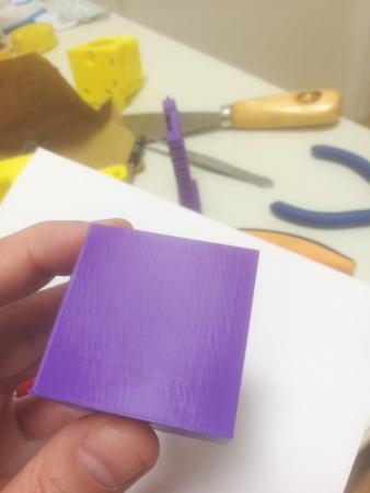

iLMario Inviato 15 Marzo 2019 Inviato 15 Marzo 2019 C'è un piccolissimo layer fuori posto. Credo sia normale con filamenti da 20 euro che non hanno diametro costante, giusto ? 1 Cita
Blacksoldier10 Inviato 15 Marzo 2019 Autore Inviato 15 Marzo 2019 7 minuti fa, iLMario dice: C'è un piccolissimo layer fuori posto. Credo sia normale con filamenti da 20 euro che non hanno diametro costante, giusto ? E' semplicemente....Bellissimo 😦 Cita
iLMario Inviato 15 Marzo 2019 Inviato 15 Marzo 2019 @Blacksoldier10 Il cubo si. E' perfetto. La torre ha una piccola imperfezione ed è molto più "ruvida" al tatto. C'è da dire che ho stampato a 205°, quindi magari la temperatura non era quella giusta. Ora sto facendo una temp-tower senza ritrazioni e con il flusso corretto, vediamo se si notano differenze tra le varie temperatura. Prova anche te a regolare di nuovo il flusso, io dovrei aver risolto. (togli i decimali dagli step/mm, arrotonda matematicamente al primo intero) Cita
