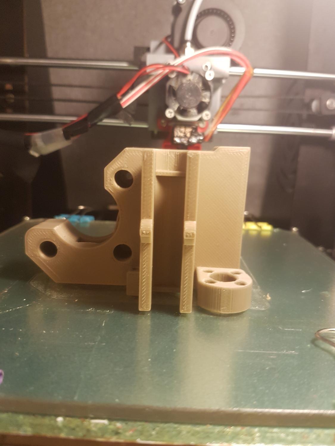

Joker78 Inviato 14 Marzo 2019 Condividi Inviato 14 Marzo 2019 Questo è abs notate dove si posiziona il cuscinetto, se lo stampavo con un pla bianco che ho economico, sarebbe venuto ondulato, invece con questo fialmento risulta dritto. Peccato che ha meta stampa mi si è aperta la botola, anche se l'ho richiusa subito un po si è imbarcato. Cita Link al commento Condividi su altri siti Altre opzioni di condivisione...
Joker78 Inviato 14 Marzo 2019 Condividi Inviato 14 Marzo 2019 questo non significa che ho fatto una bella stampa, ma che quel problema, grazie ha un filamento con una misura precisa e costante sembra sia sparito. Cita Link al commento Condividi su altri siti Altre opzioni di condivisione...
