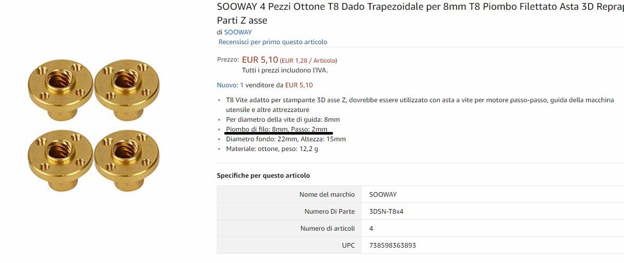

iLMario Inviato 24 Marzo 2019 Autore Condividi Inviato 24 Marzo 2019 Ma la filettatura di una T8 è la stessa tra i vari produttori? Come ad esempio le viti metriche, sono standard altrimenti non si avvierebbero nei dadi .. Devo prendere una chiocciola, ma non vorrei che fosse incompatibile, as esempio la chiocciola originale della mia stampante non sono riuscito ad usarla nella nuova barra, sempre T8, non si voleva avvitare Cita Link al commento Condividi su altri siti Altre opzioni di condivisione...
I3D&MLab Inviato 24 Marzo 2019 Condividi Inviato 24 Marzo 2019 42 minuti fa, iLMario dice: Ma la filettatura di una T8 è la stessa tra i vari produttori? Come ad esempio le viti metriche, sono standard altrimenti non si avvierebbero nei dadi .. Devo prendere una chiocciola, ma non vorrei che fosse incompatibile, as esempio la chiocciola originale della mia stampante non sono riuscito ad usarla nella nuova barra, sempre T8, non si voleva avvitare si è uno standard come per le M. per la chiocciola affinche sia compatibile devi vedere che abbia lo stesso numero di start e lo stesso passo della vite Cita Link al commento Condividi su altri siti Altre opzioni di condivisione...
Tomto Inviato 24 Marzo 2019 Condividi Inviato 24 Marzo 2019 42 minuti fa, I3D&MLab dice: si è uno standard come per le M. per la chiocciola affinche sia compatibile devi vedere che abbia lo stesso numero di start e lo stesso passo della vite Fate attenzione al passo .sulle barre per le stampanti di solito è 2 ma potreste trovare anche 1.5 Cita Link al commento Condividi su altri siti Altre opzioni di condivisione...
iLMario Inviato 24 Marzo 2019 Autore Condividi Inviato 24 Marzo 2019 45 minuti fa, I3D&MLab dice: per la chiocciola affinche sia compatibile devi vedere che abbia lo stesso numero di start e lo stesso passo della vite Come si verifica? Se il passo è diverso, allora non è standard. Un bullone con passo diverso non sarebbe avviabile su una vite M standard Cita Link al commento Condividi su altri siti Altre opzioni di condivisione...
Tomto Inviato 24 Marzo 2019 Condividi Inviato 24 Marzo 2019 5 minuti fa, iLMario dice: Come si verifica? Se il passo è diverso, allora non è standard. Un bullone con passo diverso non sarebbe avviabile su una vite M standard lo trovi scritto nelle specifiche T8 passo 2 1 ora fa, iLMario dice: as esempio la chiocciola originale della mia stampante non sono riuscito ad usarla nella nuova barra, sempre T8, non si voleva avvitare erano passi diversi . Comunque se cambi con un passo 2 devi ricalcolare gli step mm z Cita Link al commento Condividi su altri siti Altre opzioni di condivisione...
I3D&MLab Inviato 24 Marzo 2019 Condividi Inviato 24 Marzo 2019 1 ora fa, Tomto dice: Fate attenzione al passo .sulle barre per le stampanti di solito è 2 ma potreste trovare anche 1.5 si gli indicavo di controllare il passo proprio per quello 1 ora fa, iLMario dice: Come si verifica? Se il passo è diverso, allora non è standard. Un bullone con passo diverso non sarebbe avviabile su una vite M standard lo trovi nel datasheet della vite oppure basta misurare col calibro di quanto avanza la vite con una rotazione di 360°. il passo delle M non è univoco, infatti esistono sia a passo fine che a passo grosso per esempio. lo standard riguarda le dimensioni del filetto, ovvero le dimensioni di costruzione del filetto sono riferite a quelle di una misura presa a riferimento, che ad esempio può essere il passo Cita Link al commento Condividi su altri siti Altre opzioni di condivisione...
jagger75 Inviato 24 Marzo 2019 Condividi Inviato 24 Marzo 2019 il passo e la metrica non è che forse è uguale tra varie case ma è uguale in tutto il mondo Cita Link al commento Condividi su altri siti Altre opzioni di condivisione...
iLMario Inviato 24 Marzo 2019 Autore Condividi Inviato 24 Marzo 2019 1 minuto fa, jagger75 dice: il passo e la metrica non è che forse è uguale tra varie case ma è uguale in tutto il mondo come siamo pignoli. Pesanvo che il passo fosse anche standard, a quanto pare no. Cita Link al commento Condividi su altri siti Altre opzioni di condivisione...
