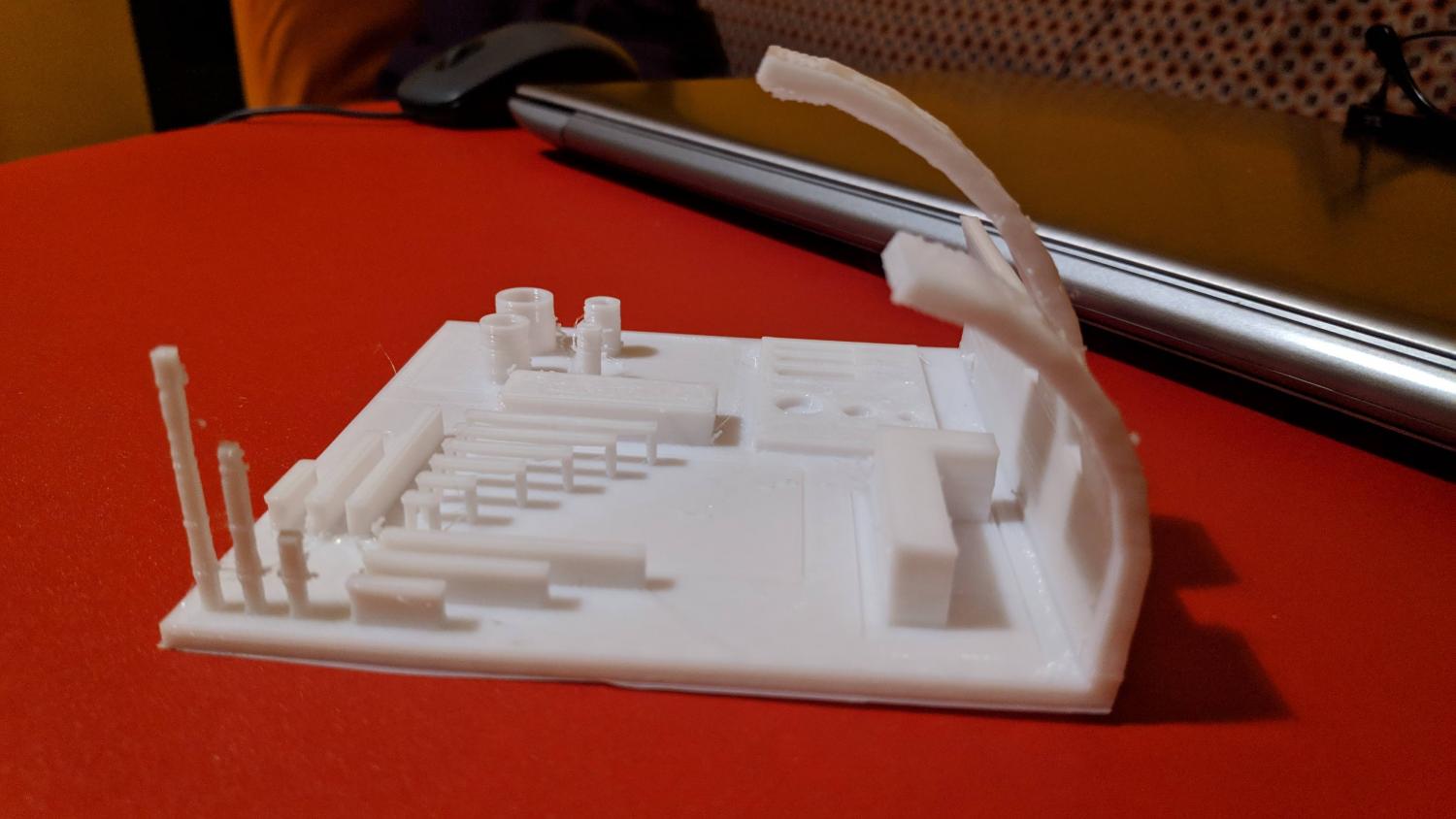

GiulioVale Inviato 22 Marzo 2019 Autore Inviato 22 Marzo 2019 Continuano i test. Devo iniziare ad abbassare un po' la temperatura del nozzle (le scritte non sono presenti in quanto ho scoperto dopo che occorre abilitare in cura la stampa delle scritte piccole) 1 Cita
iLMario Inviato 22 Marzo 2019 Inviato 22 Marzo 2019 9 minuti fa, GiulioVale dice: occorre abilitare in cura la stampa delle scritte piccole ? A cosa fai riferimento ? Stando alle torri per lo stringing, hai troppa retrazione, se ci fai caso sono rovinate, di solito capita quando ritrai troppo il filo ed alla estrusione successiva non è perfettamente sciolto e ti fa i "grumi" Cita
GiulioVale Inviato 22 Marzo 2019 Autore Inviato 22 Marzo 2019 Cita ? A cosa fai riferimento ? Sul piano dovrebbero esserci delle scritte. Stamattina su thingverse (dove ho preso il modello) nelle annotazioni ho letto Cita !NOTE! : If you are using Cura and you are experiencing missing text issue, be sure to enable "use thin wall" setting! Grazie dei commenti Cita
iLMario Inviato 22 Marzo 2019 Inviato 22 Marzo 2019 Ah ok. Allora provo ad abilitarlo anche io su Slic3r Cita
