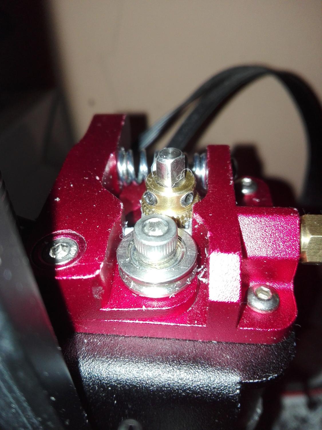

Killrob Inviato 18 Gennaio 2020 Condividi Inviato 18 Gennaio 2020 1 ora fa, Uomolafena dice: Ogni volta che cambio bobina non funziona, l'estrusire gira a vuoto e non esce plastica, se tolgo il filamento però l'estrusore gira, quindi è come se la plastica viene bloccata dall'ugello, l'ho anche ripulito e cambiato ma niente Non riesco a capire, tutte le volte che cambi tipo di filamento non ti estrude più? Cita Link al commento Condividi su altri siti Altre opzioni di condivisione...
Uomolafena Inviato 18 Gennaio 2020 Autore Condividi Inviato 18 Gennaio 2020 Esatto, sembra bloccato perché se tolgo il fitting le rotelle girano Cita Link al commento Condividi su altri siti Altre opzioni di condivisione...
Killrob Inviato 18 Gennaio 2020 Condividi Inviato 18 Gennaio 2020 1 minuto fa, Uomolafena dice: Esatto, sembra bloccato perché se tolgo il fitting le rotelle girano spiegami come cambi il filamento Cita Link al commento Condividi su altri siti Altre opzioni di condivisione...

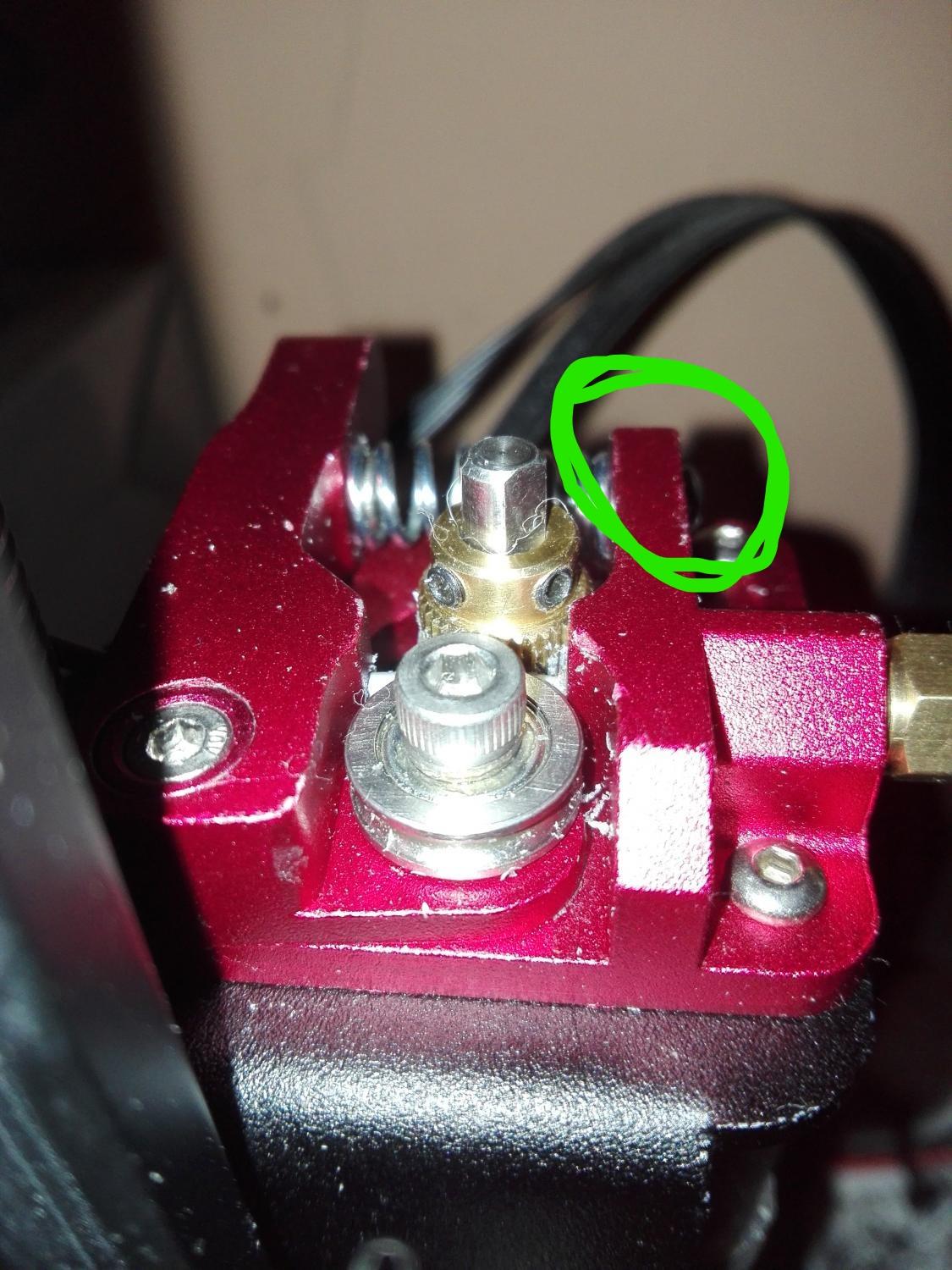

hokuro Inviato 18 Gennaio 2020 Condividi Inviato 18 Gennaio 2020 la vite sopra a sx che si vede nella foto se troppo tirata non fa lavorare la molla ed il filamento non è premuto a dovere sulla rotella dentata con conseguenza che ne viene spinto di meno. Cita Link al commento Condividi su altri siti Altre opzioni di condivisione...

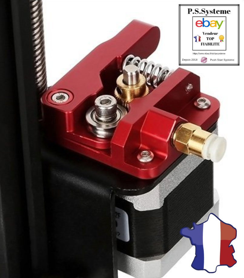

Killrob Inviato 18 Gennaio 2020 Condividi Inviato 18 Gennaio 2020 6 minuti fa, hokuro dice: la vite sopra a sx che si vede nella foto se troppo tirata non fa lavorare la molla ed il filamento non è premuto a dovere sulla rotella dentata con conseguenza che ne viene spinto di meno. ora che me lo fai notare, vedo nella foto che manca un pezzo. Manca lo spingimolla, mi sembra di vedere che la vite della molla è tutta avvitata ma non fa pressione sulla molla perché manca quel pezzo. Poi la ruota godronata di quel modello dovrebbe avere 2 brugole, una delle due DEVE avvitarsi sulla parte piatta dell'albero del motore. Cita Link al commento Condividi su altri siti Altre opzioni di condivisione...

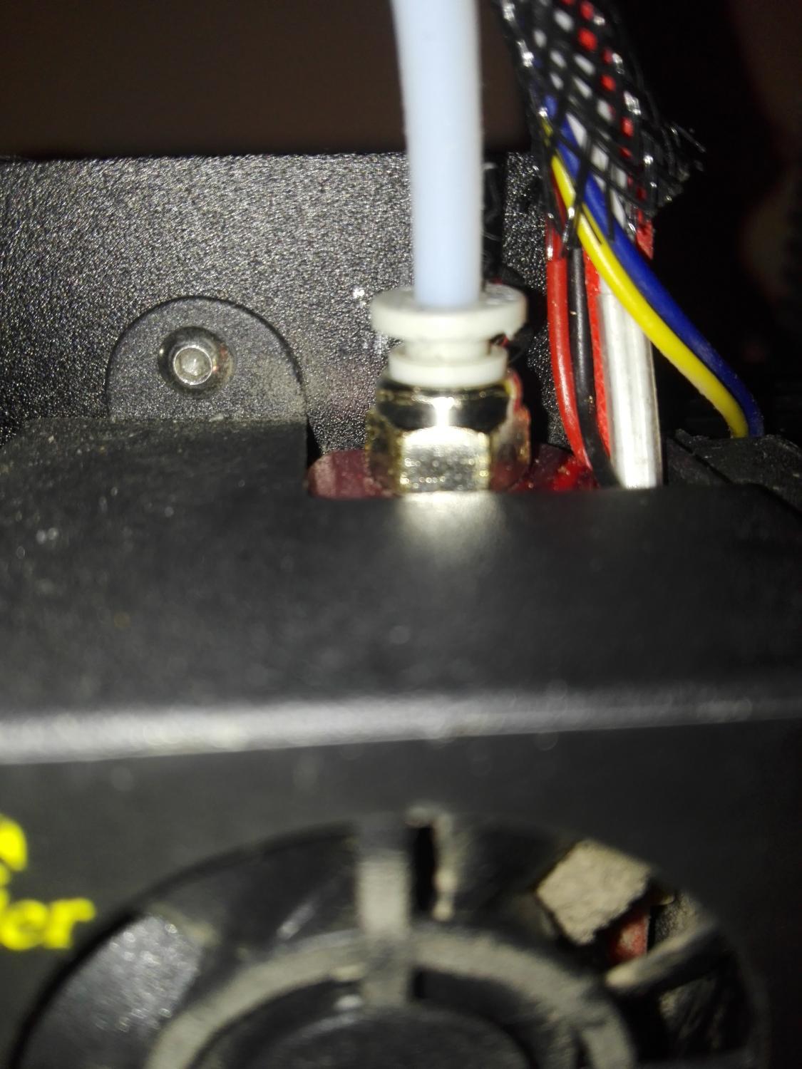

Uomolafena Inviato 18 Gennaio 2020 Autore Condividi Inviato 18 Gennaio 2020 19 minuti fa, Killrob dice: ora che me lo fai notare, vedo nella foto che manca un pezzo. Manca lo spingimolla, mi sembra di vedere che la vite della molla è tutta avvitata ma non fa pressione sulla molla perché manca quel pezzo. Poi la ruota godronata di quel modello dovrebbe avere 2 brugole, una delle due DEVE avvitarsi sulla parte piatta dell'albero del motore. Avevo cambiato l'estrusore con quello in foto, e a vederlo sembra che non manca nulla, la brugola godronata ha due viti e una sul lato piatto, anche perche se tolgo tutto il tubo fitting e faccio uscire il filamento le ruote funzionano benissimo e lo spingono fuori, a questo punto penso che il fitting sopra l'ugello blocca il filamento stringendolo, è possibile? Cita Link al commento Condividi su altri siti Altre opzioni di condivisione...
hokuro Inviato 18 Gennaio 2020 Condividi Inviato 18 Gennaio 2020 lo spingifilo è pieno di truccioli, se la rotella gira il problema sta lì o nel filo che impunta nel percorso di uscita, giunzioni o hotend Cita Link al commento Condividi su altri siti Altre opzioni di condivisione...
Davide87 Inviato 18 Gennaio 2020 Condividi Inviato 18 Gennaio 2020 Se il fitting sull'hot end ha perso la capacità di trattenere il tubo di ptfe in posizione può essere che si crei spazio fra ugello e tubo, e che questo porti all'intasamento dell'ugello... È un problema abbastanza comune con le ender... Cita Link al commento Condividi su altri siti Altre opzioni di condivisione...
Killrob Inviato 18 Gennaio 2020 Condividi Inviato 18 Gennaio 2020 2 ore fa, Davide87 dice: Se il fitting sull'hot end ha perso la capacità di trattenere il tubo di ptfe in posizione può essere che si crei spazio fra ugello e tubo, e che questo porti all'intasamento dell'ugello... È un problema abbastanza comune con le ender... A parte il fatto che a me non è mai capitato, il suo problema non è l'intasamento della gola. 4 ore fa, Uomolafena dice: Avevo cambiato l'estrusore con quello in foto, e a vederlo sembra che non manca nulla, la brugola godronata ha due viti e una sul lato piatto, anche perche se tolgo tutto il tubo fitting e faccio uscire il filamento le ruote funzionano benissimo e lo spingono fuori, a questo punto penso che il fitting sopra l'ugello blocca il filamento stringendolo, è possibile? Devi allentare la molla che spinge il cuscinetto. La vedi che è tutta avvitata? a me sembra che li manchi un pezzo. ma se puoi cambialo ancora con questo: https://www.amazon.it/gp/product/B081Q9QV26/ref=ppx_yo_dt_b_asin_title_o02_s00?ie=UTF8&psc=1 Cita Link al commento Condividi su altri siti Altre opzioni di condivisione...
