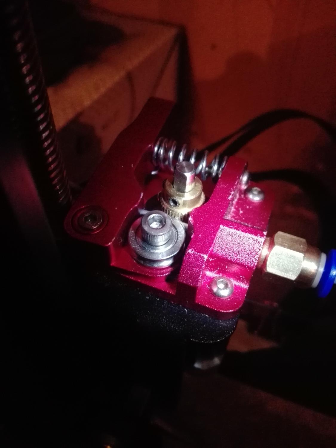

4 minuti fa, Uomolafena dice:
Niente, montato anche il nuovo isolante ma la rotella tonda continua a non muoversi, ora provo ad alzare la temperatura
per rotella tonda che intendi? la ruota godronata?
1 ora fa, Killrob dice:
No quell'altra, quella scavata, se spingo il filo funziona, se stacco il fitting anche, se lascio come deve essere resta ferma e quella godronata gira a vuoto
3 minuti fa, Uomolafena dice:
quello è un cuscinetto, se non gira smontalo, puliscilo e lubrificalo.
Comunque ho rismontato, ripulito tutto, rimontato tutto e con il filamento a meta bowden le rotelle giravano e la stampante ha iniziato a stampare, quando ho iniziato una nuova stampa la rotella non si muoveva ma se muovevo la leva dell'estrusore ripartiva e dopo un po si ribloccava, a questo punto che la temperatura è ok, non di formano tappi di pla o cose simili penso solo che l'estrusore o meglio la molla dell'estrusore non tiri più abbastanza o che il motorino che gira la ruota godronata si sia indebolito in qualche modo
1 minuto fa, Killrob dice:
Già fatto e l'ho pure cambiato con un altro ma non gira comunque e blocca tutto il filamento
22 minuti fa, marcottt dice:
Ma non è che la leva è fissata troppo stretta e non viene gestita dalla molla?
Anycubic kossel linear plus,
Inviato utilizzando Tapatalk
Già testata in ogni modo, stretta così è come funziona meglio perché se allentata di pochissimo la leva e il cuscinetto si alzano e non si muove lo stesso
1 ora fa, Uomolafena dice:
ma il cuscinetto, con tutto montato e senza filamento gira?
