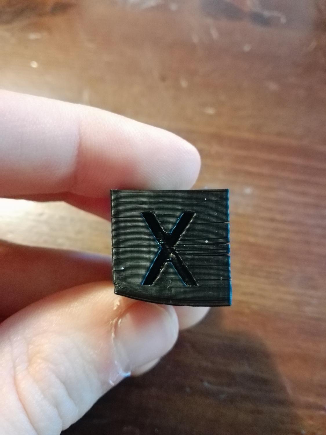

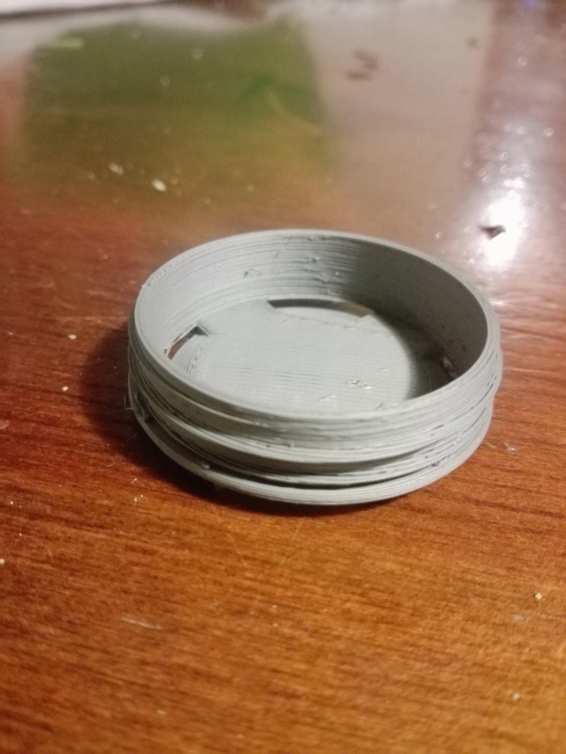

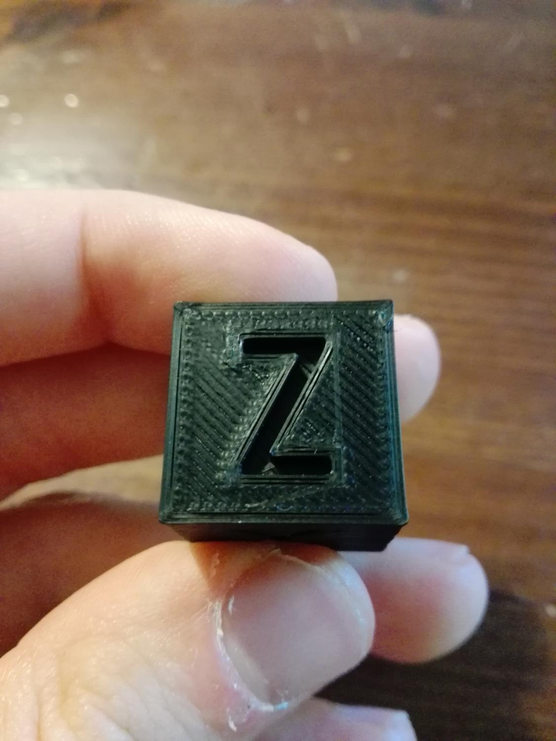

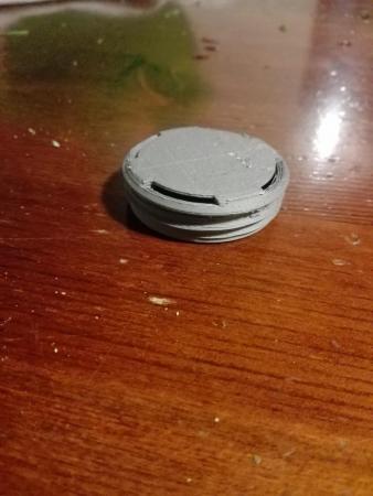

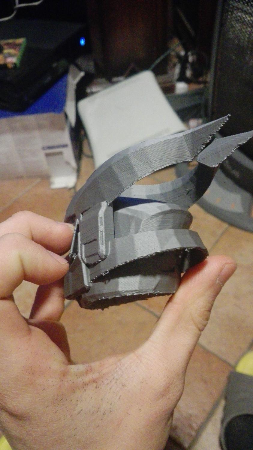

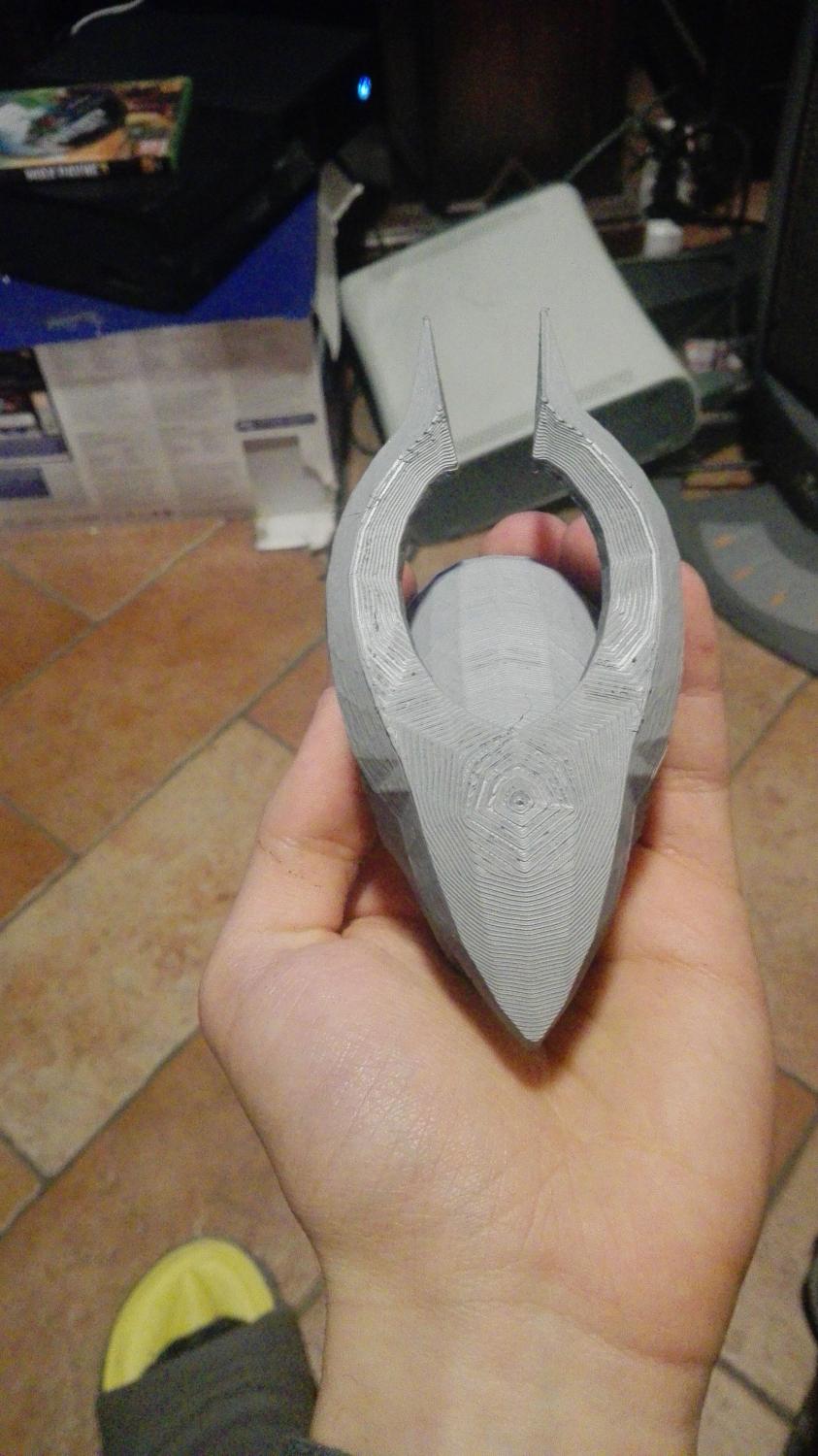

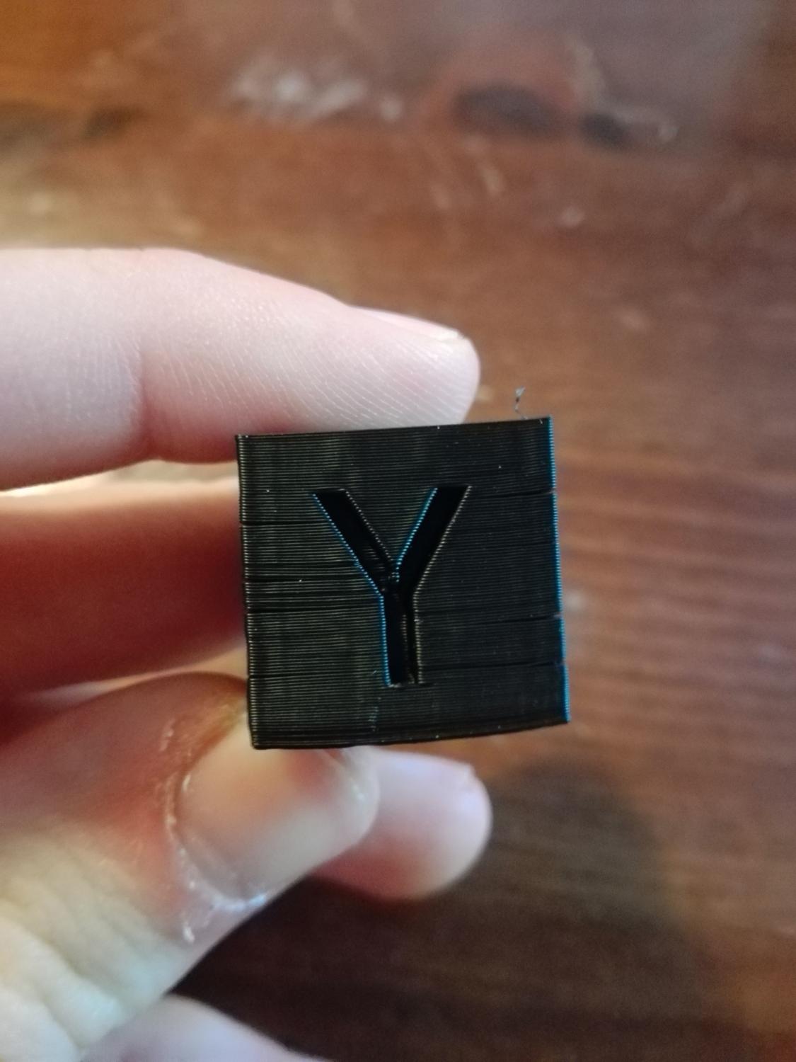

Ora la stampante funziona, ho cambiato ugello e cambiato flusso e temperatura di stampa, da qualche problema sull'asse Z nel senso che sembra lasciare come dei buchi e non riempie tutto e la qualità del pezzo stampato è un po' bassa perché alcuni pezzi si rompono facilmente ma per il resto stampa bene, possono le rotelle influenzare sulla qualità di stampa?

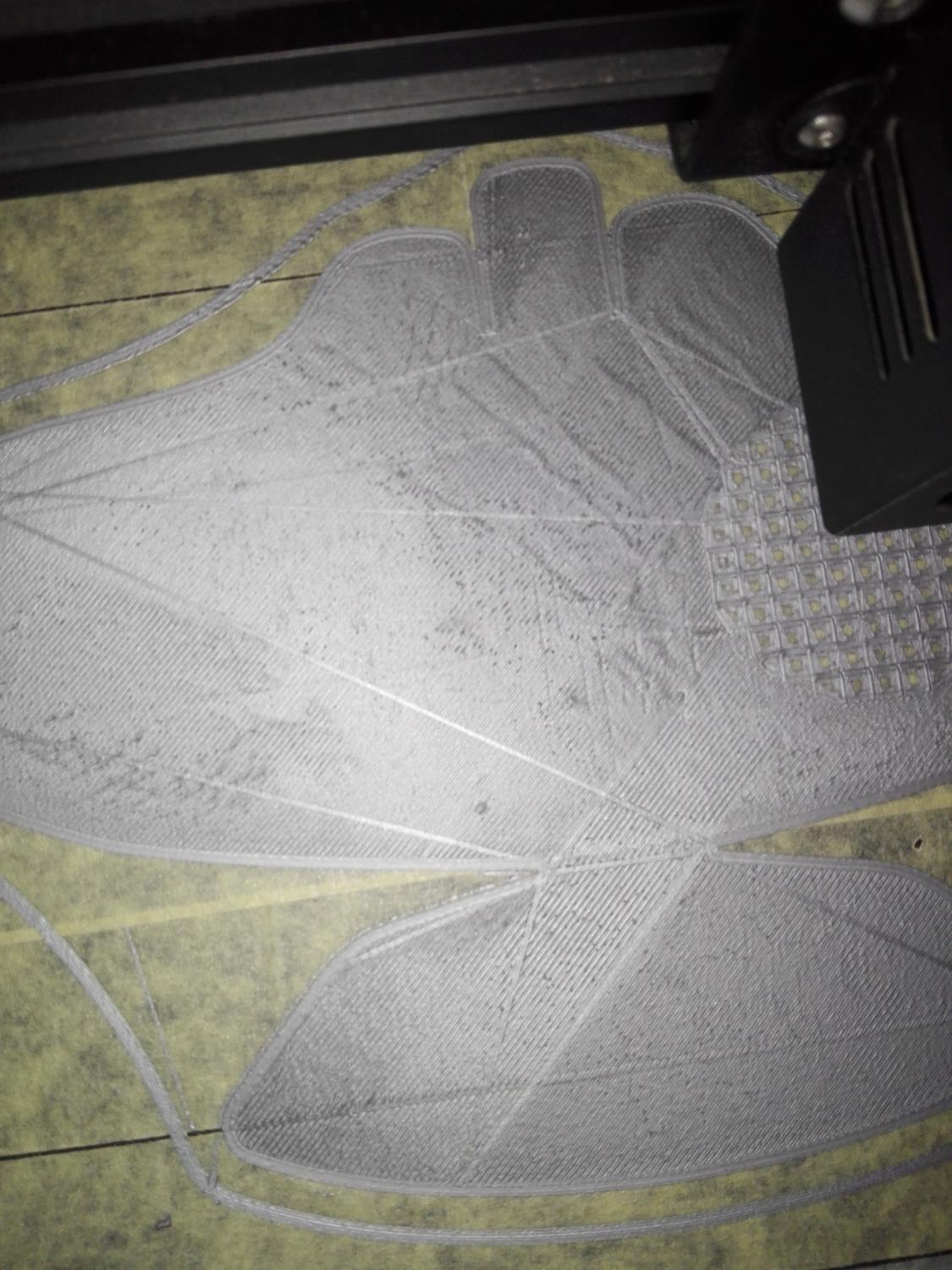

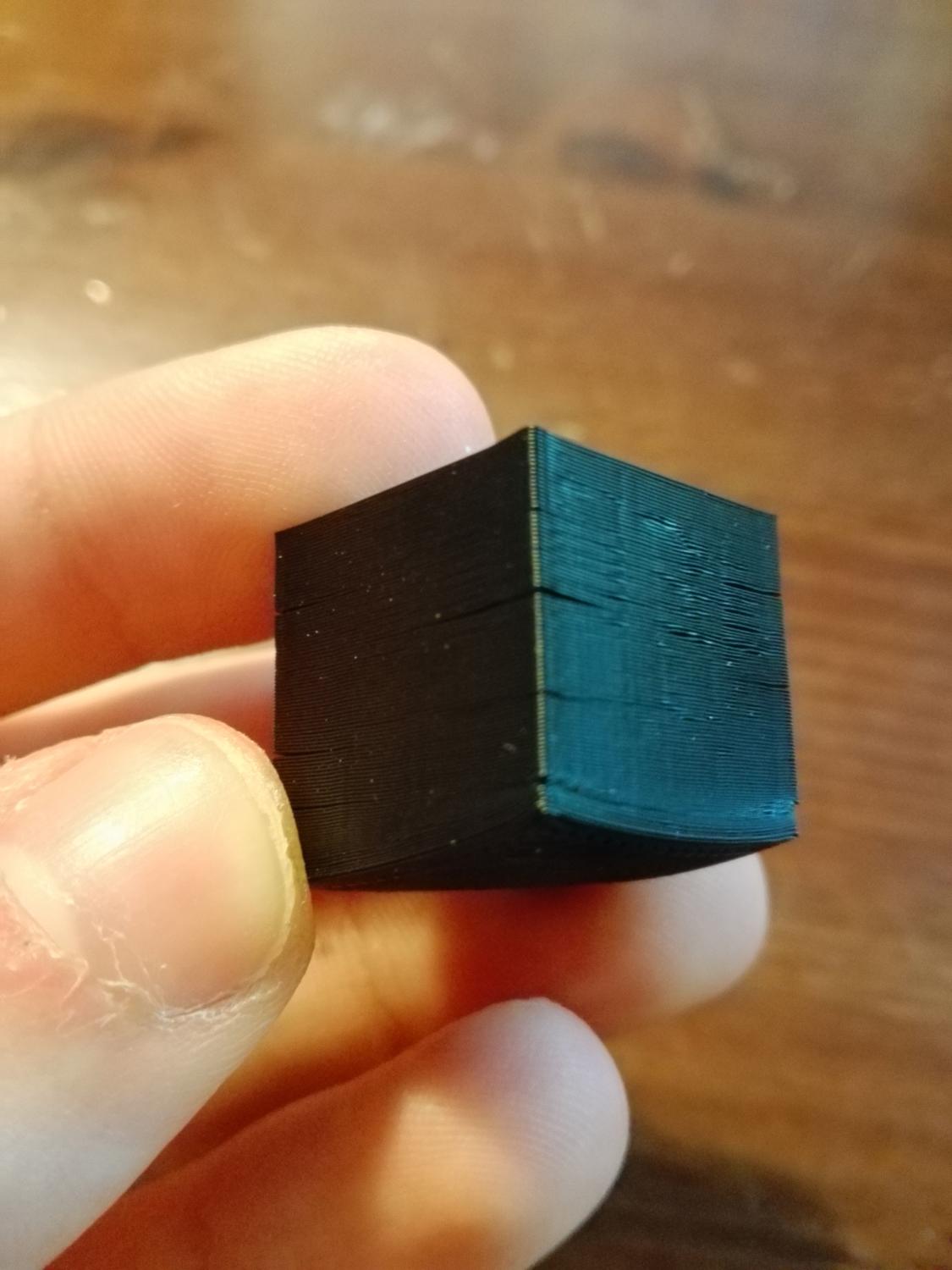

Ciao, ho comprato una bobina di abs visto che il pla era finito, non ho mai usato l'abs e così l'ho voluto provare, nessuna stampa è rimasta al piano di stampa, si staccano tutte, provato anche il raft e si stacca il pezzo sopra, stampo a 230° dell'ugello e 100° del piano di stampa, piano ricalibrato 4 volte e retrazione a 3, come posso rimediare?
7 minuti fa, Killrob dice:
l'abs necessita di camera chiusa, non è petg o pla un minimo spiffero d'aria o una minima variazione di temperatura e sei fregato
