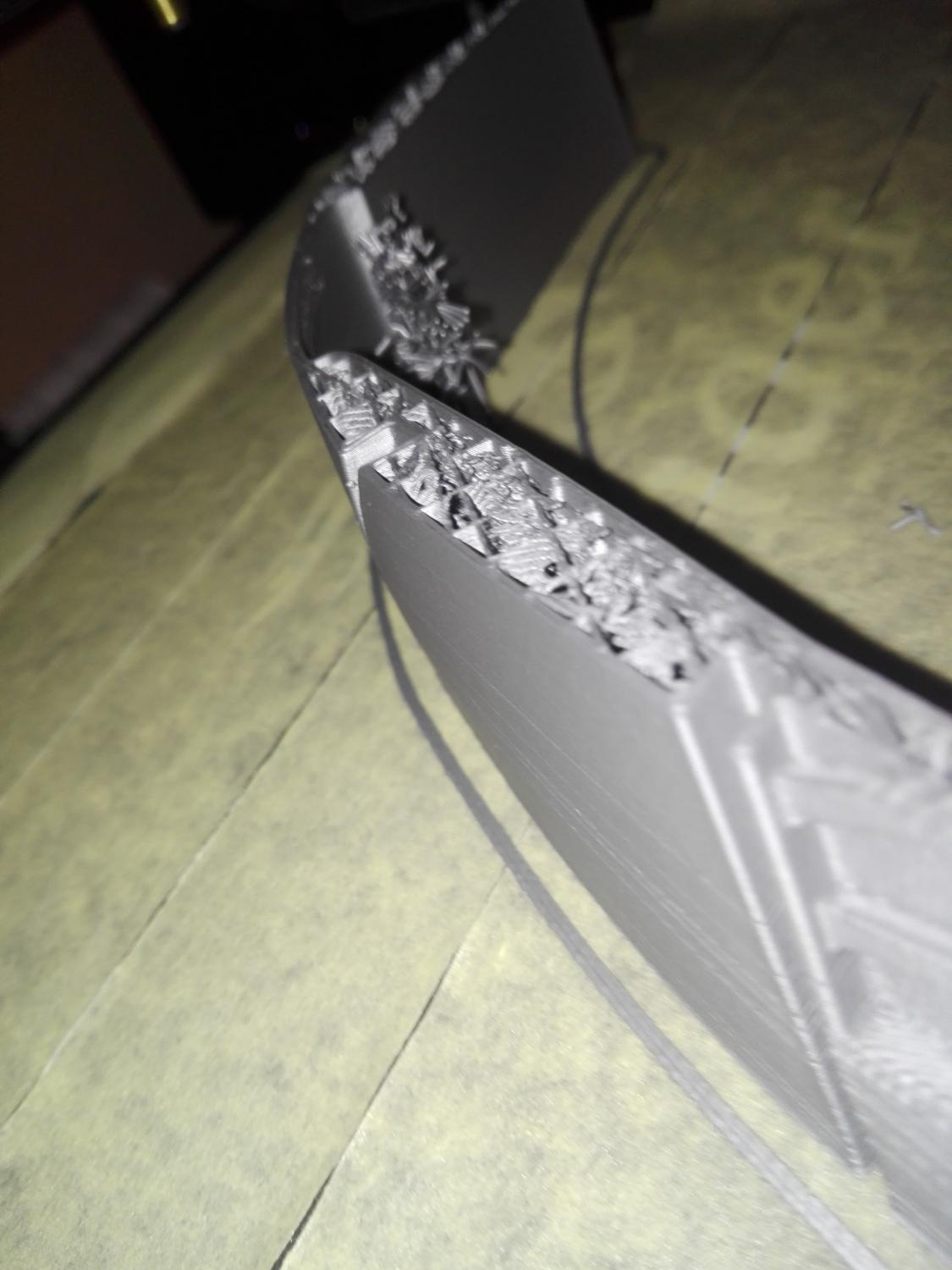

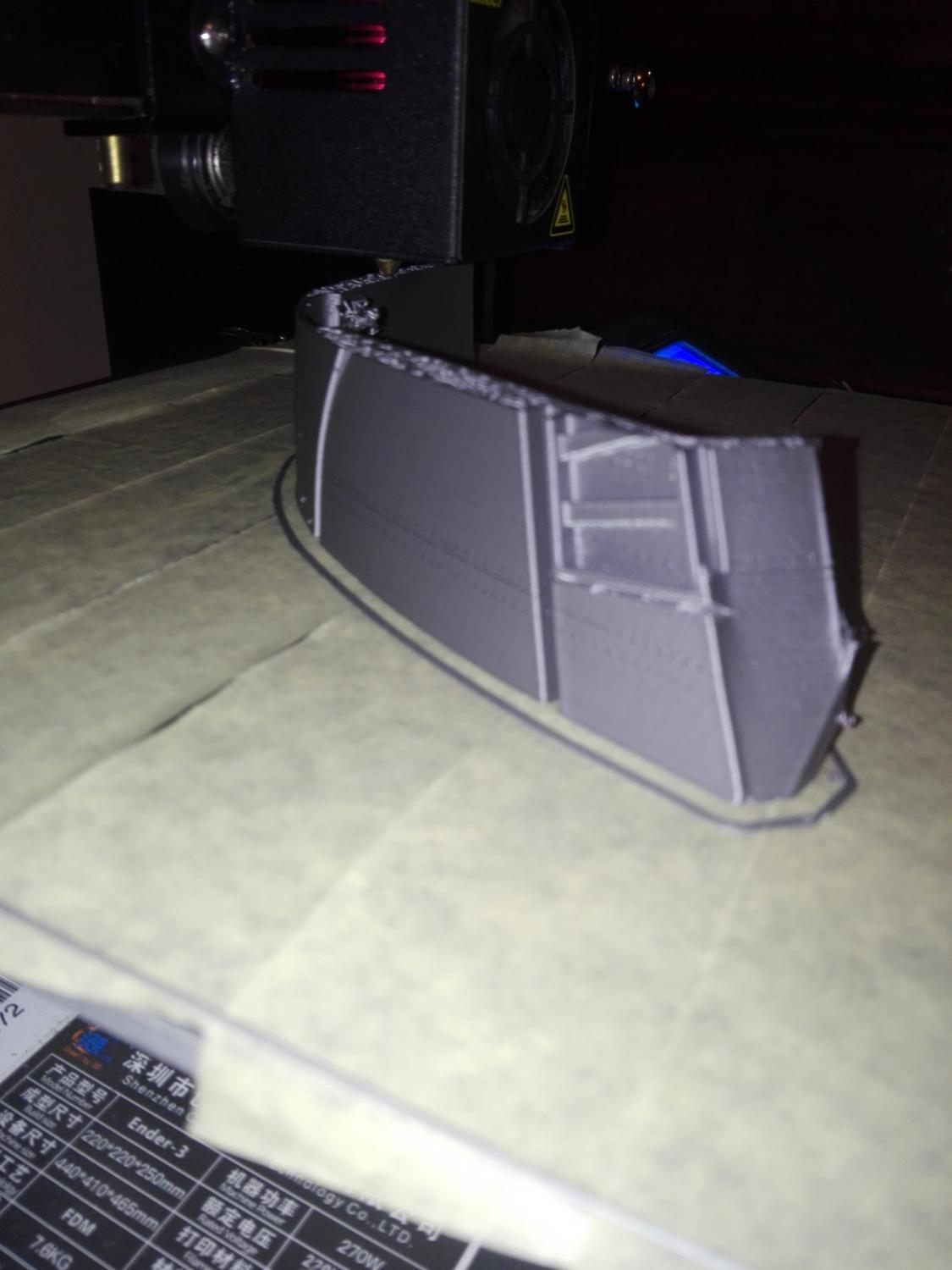

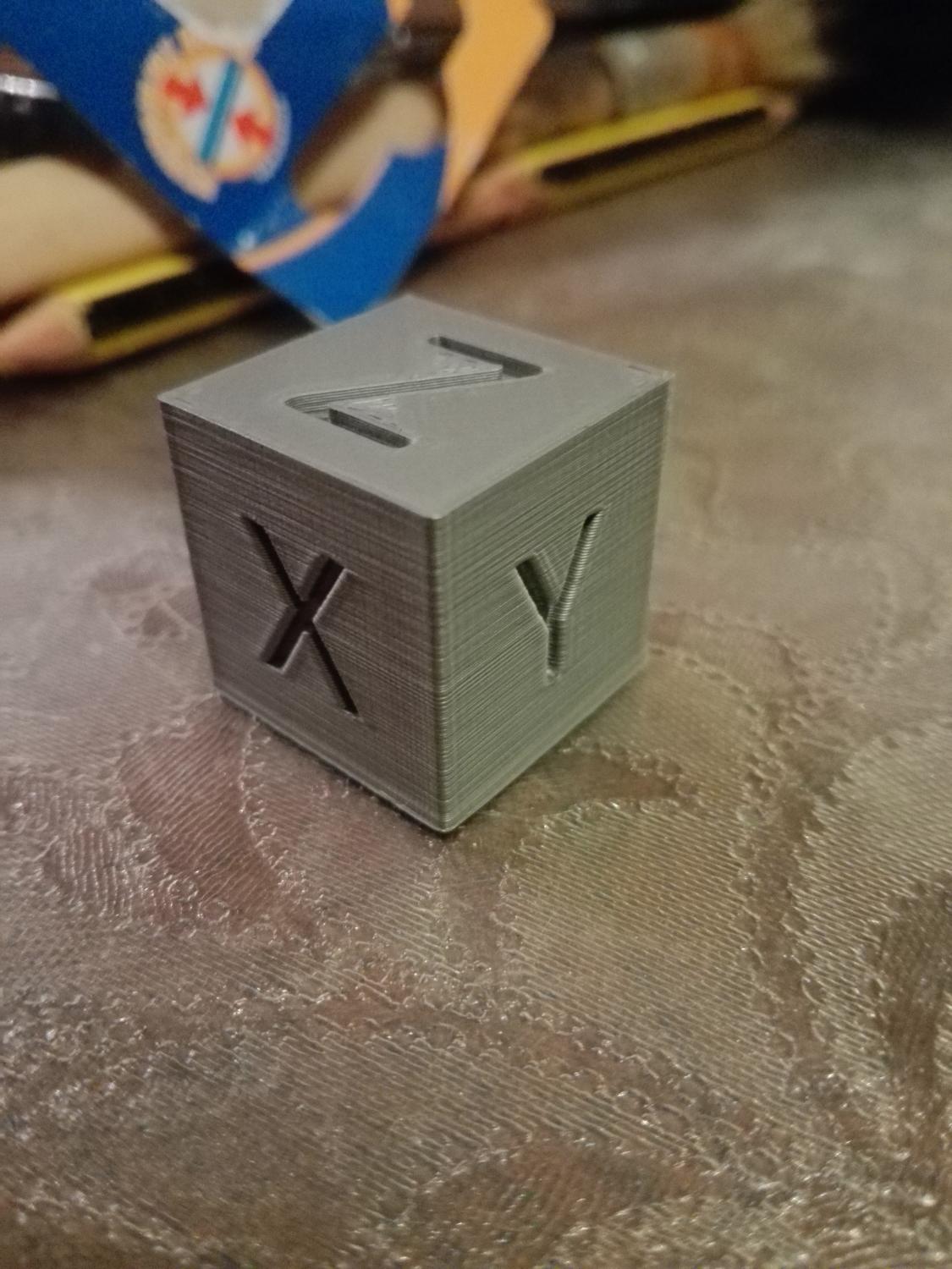

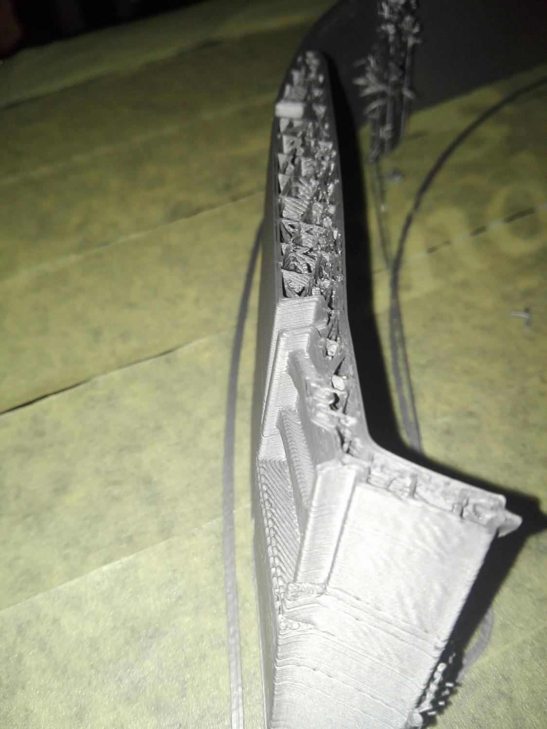

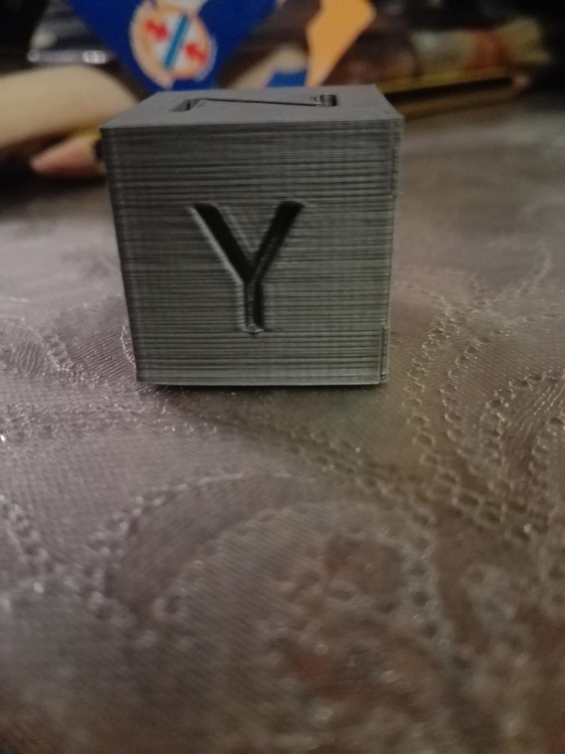

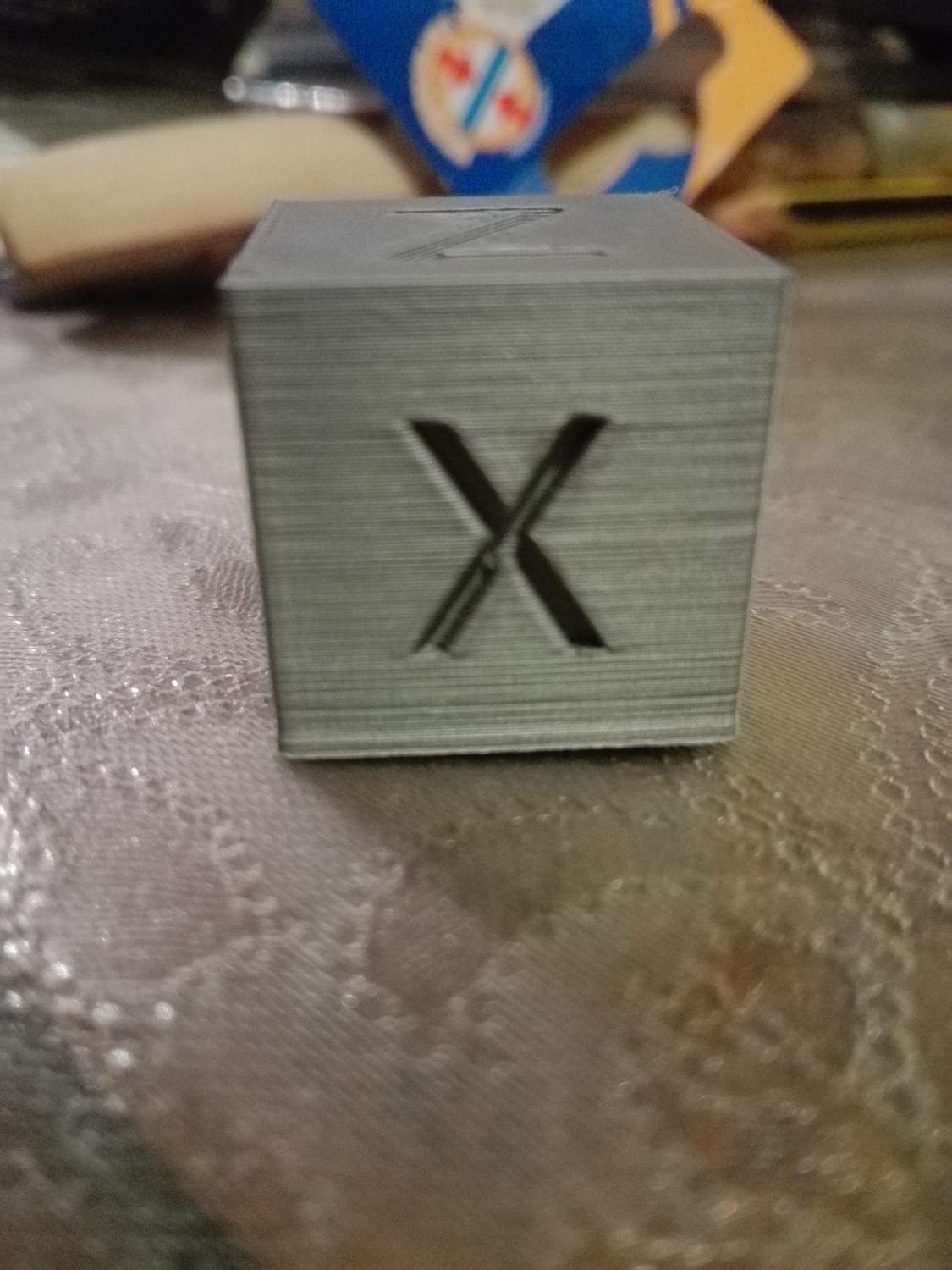

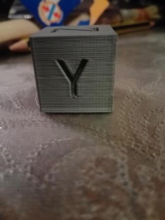

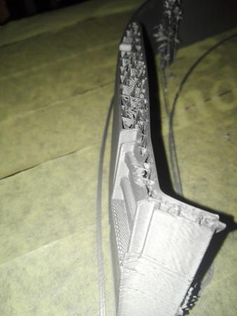

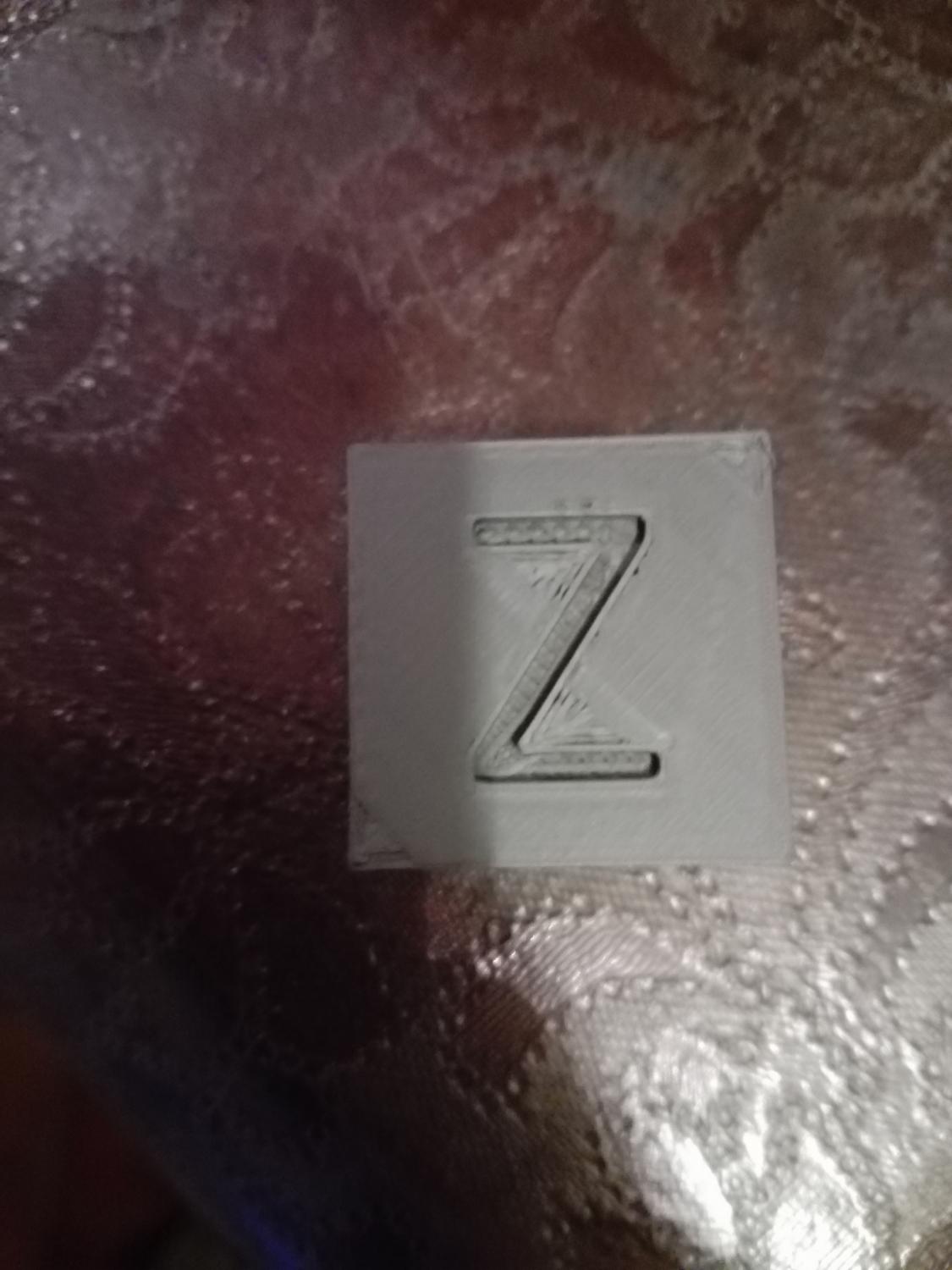

Uomolafena Inviato 9 Novembre 2019 Autore Inviato 9 Novembre 2019 Ora sto notando invece oltre a delle linee vuote, anche una sorta di sottoestrusione nel riempimento, da cosa è dovuta? Devo diminuire la velocità di stampa? Oppure possono essere degli errori causati dal mio computer che ormai è lento e forse crea problemi nello slicing? Cita
Uomolafena Inviato 9 Novembre 2019 Autore Inviato 9 Novembre 2019 Dall'estrusore solo ad inizio stampa quando costruisce la base poi nulla Cita
Uomolafena Inviato 9 Novembre 2019 Autore Inviato 9 Novembre 2019 Flusso del materiale 100% 130% strato iniziale, velocità di stampa 50mm/s Cita
Killrob Inviato 9 Novembre 2019 Inviato 9 Novembre 2019 prova ad abbassare il flusso a 95 che magari non riesce a squagliare la plastica abbastanza in fretta per estruderla Cita
Tomto Inviato 9 Novembre 2019 Inviato 9 Novembre 2019 Il 09/11/2019 at 22:42, Uomolafena ha scritto: Dall'estrusore solo ad inizio stampa quando costruisce la base poi nulla Expand Questo significa solo che sei un po basso con il nozzle. Probabile che sia causato da velocità eccessiva o nozzle parzialmente ostruito , se stai stampando oltre le solite velocità di stampa devi sempre aumentare la temperatura altrimenti il filamento non si scioglierà a dovere causando sottoestrusioni e possibili intasamenti 1 Cita
Uomolafena Inviato 9 Novembre 2019 Autore Inviato 9 Novembre 2019 Il 09/11/2019 at 23:10, Tomto ha scritto: Questo significa solo che sei un po basso con il nozzle. Probabile che sia causato da velocità eccessiva o nozzle parzialmente ostruito , se stai stampando oltre le solite velocità di stampa devi sempre aumentare la temperatura altrimenti il filamento non si scioglierà a dovere causando sottoestrusioni e possibili intasamenti Expand Il nozzle ostruito non credo visto che l'ho cambiato ieri, per il resto domani mi rivedo velocità e temperatura Cita
