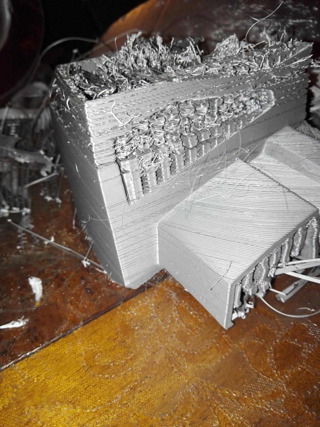

Davide87 Inviato 9 Novembre 2019 Condividi Inviato 9 Novembre 2019 Il 8/11/2019 at 18:51, Uomolafena dice: Ho risolto, il problema stava in un tappo di pla che si è fermato tra l'ugello e il tubo bowden Questo potrebbe anche essere un sintomo del problema del fitting perché se questo non tiene fermo il tubo, questo si può allontanare dal nozzle e formare quel tappo creando sotto estrusione. Poi io ad esempio alzo il flusso solo dell'infill per farlo venire bene e tenere la velocità più alta Cita Link al commento Condividi su altri siti Altre opzioni di condivisione...

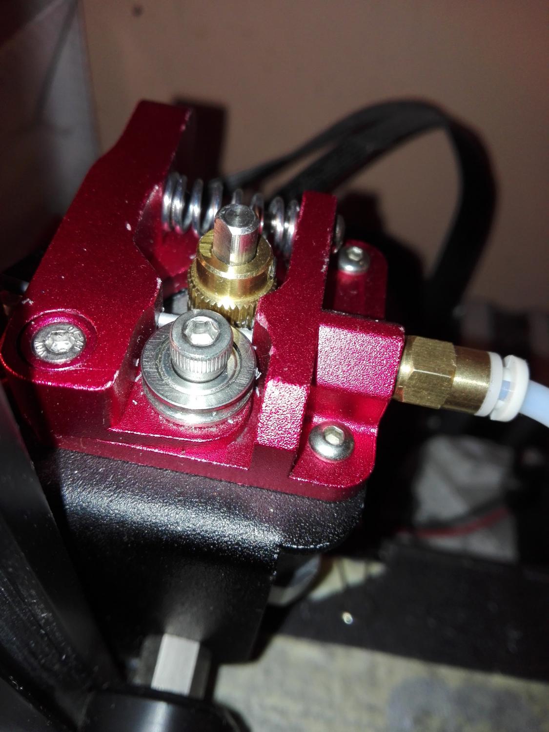

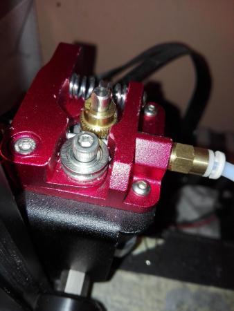

Uomolafena Inviato 7 Gennaio 2020 Autore Condividi Inviato 7 Gennaio 2020 Ho un problema, oggi ha iniziato a stampare male con sottoestrusioni e ad un certo punto a smesso direttamente senza far uscire il filamento, il problema è sull'estrusore dove la rotella con la fessura per il filamento non si muove più se non la spingo io, ho pure cambiato molla, rotella zigrinata e questa rotonda VID_20200107_221711.mp4 Cita Link al commento Condividi su altri siti Altre opzioni di condivisione...
Killrob Inviato 7 Gennaio 2020 Condividi Inviato 7 Gennaio 2020 svita quel cuscinetto e prova a vedere se è bloccato, se lo è prova con un po' di svitol a sbloccarlo, se non si sblocca le sfere al suo inerno sono andate a donne di facili costumi e devi cambiarlo. Cita Link al commento Condividi su altri siti Altre opzioni di condivisione...
Uomolafena Inviato 8 Gennaio 2020 Autore Condividi Inviato 8 Gennaio 2020 6 ore fa, Killrob dice: svita quel cuscinetto e prova a vedere se è bloccato, se lo è prova con un po' di svitol a sbloccarlo, se non si sblocca le sfere al suo inerno sono andate a donne di facili costumi e devi cambiarlo. Il problema è che lo ho già cambiato cmq probo con un po di lubrificante Cita Link al commento Condividi su altri siti Altre opzioni di condivisione...
marcottt Inviato 8 Gennaio 2020 Condividi Inviato 8 Gennaio 2020 Non ho capito. Non si muove la rotella incavata e neanche la sua sostituita? Mi sembra un pò strano.... Non è che hai stretto troppo le viti dell'estrusore (sia quella della rotella che le altre intorno)?Comunque non avrei pensato che un problema a quella rotella potesse addirittura bloccare estrusione... Inviato dal mio tablet utilizzando Tapatalk Cita Link al commento Condividi su altri siti Altre opzioni di condivisione...
Davide87 Inviato 8 Gennaio 2020 Condividi Inviato 8 Gennaio 2020 Ma se spingi il filamento a mano esce bene dall'ugello? Perché non vorrei che quello che vedi (la ruota che non si muove) sia il risultato del nozzle intasato... 2 Cita Link al commento Condividi su altri siti Altre opzioni di condivisione...
Uomolafena Inviato 8 Gennaio 2020 Autore Condividi Inviato 8 Gennaio 2020 8 minuti fa, Davide87 dice: Ma se spingi il filamento a mano esce bene dall'ugello? Perché non vorrei che quello che vedi (la ruota che non si muove) sia il risultato del nozzle intasato... Giusto quello non l'ho controllato, a mano scorre bene Cita Link al commento Condividi su altri siti Altre opzioni di condivisione...
